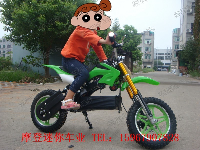

если мотор больше 250w но из за конструктивных особенностей не может разогнаться больше 25 км/ч, на него права не нужны?
видел на таобао бензиновые мопеды 50 кубов, в описание написанно скорость - 25 км/ч.
upd бензиновый не нашел, вот к примеру 500w 25 км/ч
https://world.taobao.com/item/37668858017.htm?spm=a312a.7700714.0.0.2tkBdd#detail
TULSUNDUR
на тот что по ссылке, права не нужны ТОЧНО, так как это ДЕТСКАЯ ИГРУШКА, причём на возраст лет до 10-12 от силы.
а ребёнок НЕ может получить права какой бы то ни было категории по причине своего ВОЗРАСТА.
взрослые тоже на таких ездят, называется pocket bike, для взрослого он карманный а для ребенка как полноценный по размеру.
