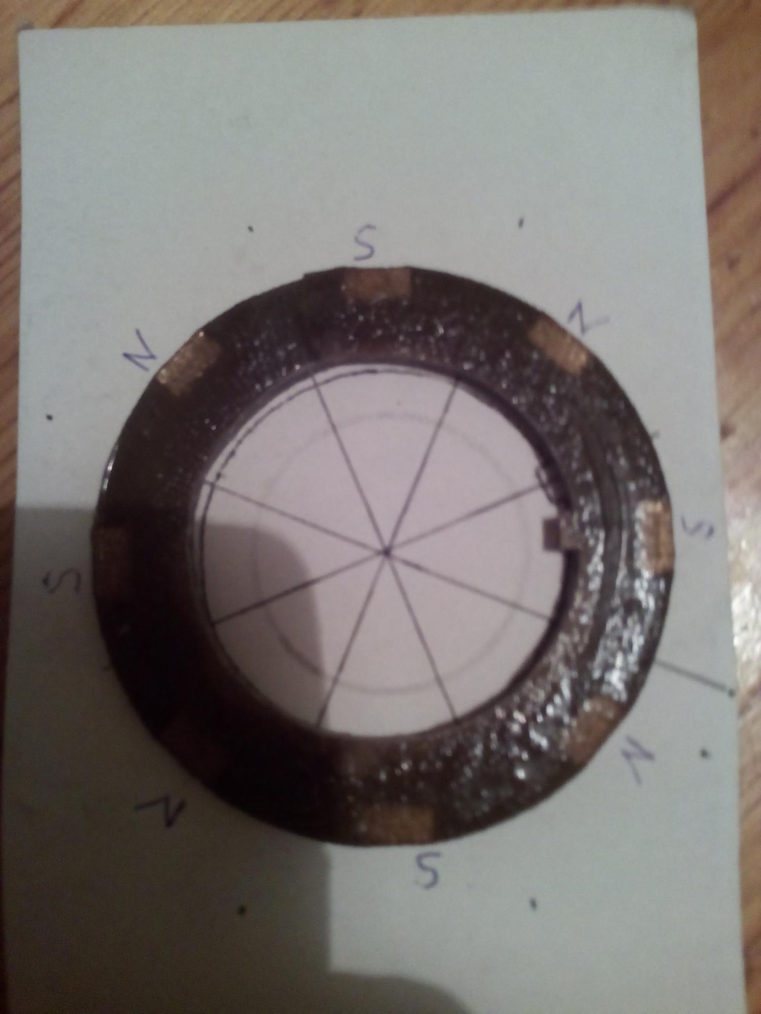

Сделал вот такой фальш ротор на вал мотора, теперь думаю как правильно установить датчики холла, никто не скажет, чтоб наверняка, а то потом разбирать и собирать хлопотно мотор постоянно.

Alex75
Для подключения звездой:
СергейНикула
#520
спасибо, в приусе магниты внутри, мне нужно рассчитать правильное положение Д,Х,  угол опережения в двигателе приуса можно отрегулировать, получается на каждом 4  ставить. Теперь можно угол рассчитать и поставить). 360/48, и полученную сумму умножаем 4, получается через каждые 30 гр. ставим три датчика холла, всё верно товарищи?

СергейНикула
Установил фальш ротор, проверил на предмет срабатывания датчиков холла, в центре магнита происходит переключение, никто не знает угол самому выставлять придётся после установки датчиков или автоматически определяется контроллером?
