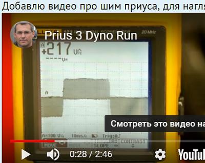

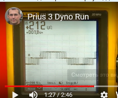

Цитата: biv4 от 21 Фев. 2019 в 20:55Добавлю видео про шим приуса, для наглядности
Отлично видно как бустер работает 216V > 400-650V
Можете пояснить как получается что на осциллограмме есть середина 0в и напряжение то положительное то отрицательное, щуп осциллографа экраном не к минусу батареи а в какое-то другое место был подключен?
on4ip
Я так понимаю щуп между фазами.
