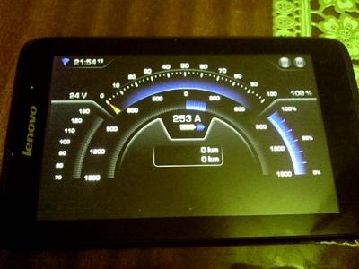

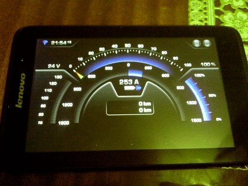

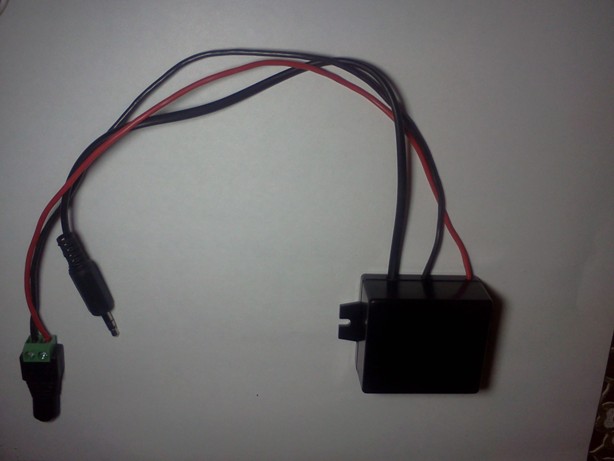

Как побочный продукт в процессе разработки более серьезного устройства появилась на
свет вот такая вот черная коробочка )))

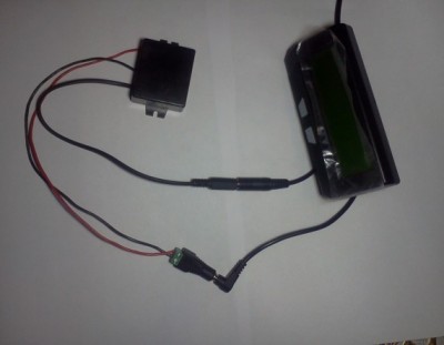

Устройство представляет собой дополнительную опцию для Cycle Analyst, с его помощью данные измерений с Cycle Analyst по WI-FI каналу попадают на андроид приложение "Venator", виртуальную приборную панель. "Venator" устанавливается практически на любое андроид устройство умеренной древности.
Подключается все это хозяйство к Cycle Analyst с помощью двух штатных разъемом присутствующих в нем для подключения Cycle Analogger.
www.youtube.com/watch?v=gQoz44REWhw
Сообщение понравилось: alex88

забавная штукенция, а чего по bluetooth le не организовали обмен данными ? кмк гораздо менее энерго-затратная схема .
27 Апр 2015 в 21:48
Ответ #3
Оффлайн
Lexa_frud
Сообщений: 6
Если у этого контроллера есть вывод данных на UART то ничего сложного.
27 Апр 2015 в 21:53
Ответ #4
Оффлайн
Lexa_frud
Сообщений: 6
WiFi удобнее в использовании, а энергозатраты отличаются незначительно.
А приложение именно с этим скином как можно получить?

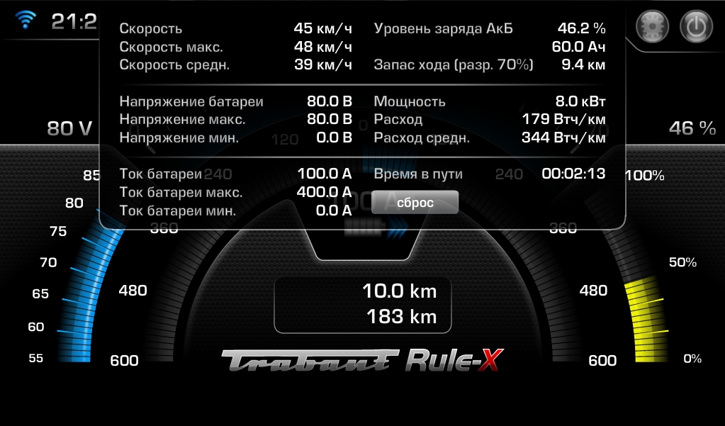

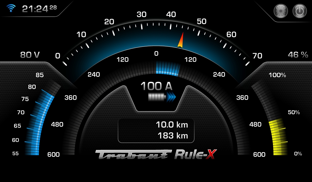

Классная идея реализации Cycle Analyst+ESP8266 через выход RS для Cycle Analogger!
Кстати, есть, видимо, старая версия программы для андройда здесь Android app for Cycle Analyst с небольшим описанием схемы подключения.
Да, мне тоже очень интересно  ;-)
Кстати, хотелось бы ещё видеть темпереатуру движка, на Cycle Analyst ver3, в протоколе, выводится ещё и температура... Или как нибудь подключить термодатчик на порт GPIO модуля ESP8266  :eureka:
