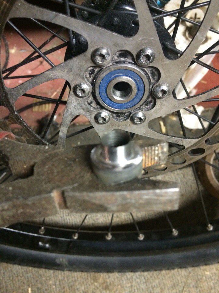

Мне как-то приперло родную втулку 8mm на Norco Ryde сажать на промы с внутренним диаметром 9mm (чужой гараж, час времени, тиски, болгарка, дрель и ведро подшипников на выбор). Внешний диаметр уже не помню, скорее всего, 30mm и подшипник 6200RS (10x30x9)
Те две втулки, что прижимали насыпные подшипники (у них канавка для подшипников с одной стороны) я ступенькой проточил до 9mm, чтобы плотно посадить подшипник на ось. Для того, чтобы это сделать (толщина стенки то всего 0,5mm) я накрутил втулку на ось, законтрил гайкой и все это зажал в дрель, которую зажал в тиски   /:-) помощников не было, запустил дрель и болгаркой потихоньку стесал половину этой втулки до нужного диаметра, постоянно примерял подшипник. Втулка такой формы плотно держала подшипник и не давала ему сместиться в сторону. Фото этого процесса, к сожалению нет, но на фото ниже можно разглядеть одну такую, зажатую в пассатижах.
Внутренний диаметр втулки велосипеда был немного меньше внешнего диаметра подшипника, совсем немного, минут 10 елозения шкуркой и подшипник тоже встал.
Все это делалось из-за того, что в очередных покатушках захрустела и начала подклинивать родная (с 2007 года) насыпуха. Делалось как временное решение, дабы доехать до дома, но оказалось настолько удачно, что в этот узел не лезу уже третий сезон. Накат после убитой насыпухи, естественно, шикарный, ехал домой и удивлялся, что крутить педали нужно вдвое реже  :-D
