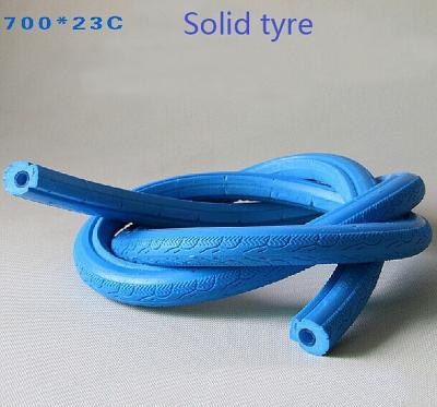

[user]Obormot[/user], такие подходят для самокатов, а на моноколесе наверное будет жестко на них
