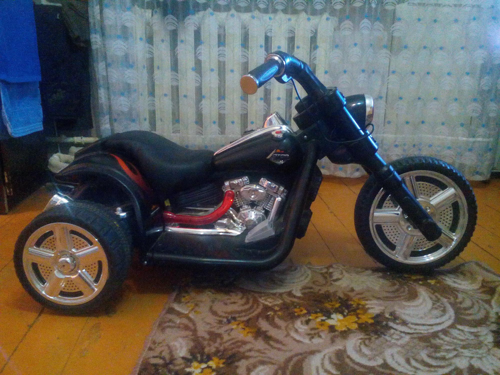

Китайский Чоппер доработка
Автор Aleks..., 12 Май 2015 в 20:30

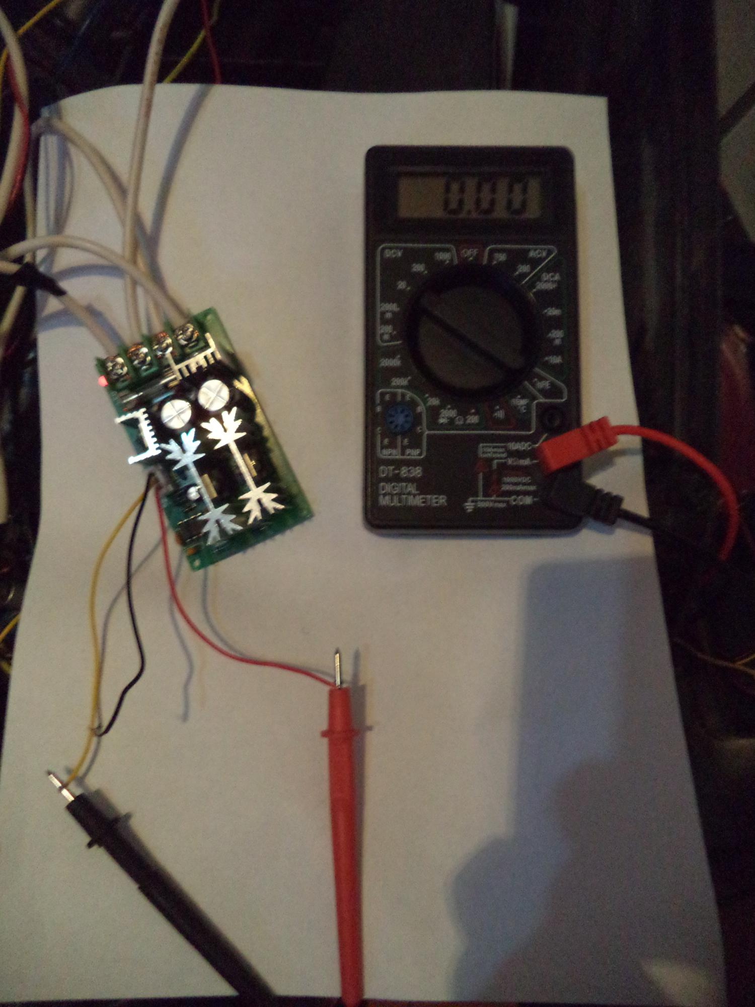

Задней стороной датчика водил вдоль магнита. А по опыту вы дело имели с подобными ШИМ платами??? Я так понимаю на ручку должно постоянно падаваться 5в, но от этой платы (по  трём проводкам)я такое напряжение не нашёл. Толи плата не той системы), толи у меня руки из .опы растут)

У датчика три входа +5в, gnd, 1-4.2v. Как правило у контроллера предназначенного для работы от датчика Холла  есть выход в 5в для  его питания. В данной плате по всей видимости должен использоваться переменный резистор. Проверить ручку можно запитав датчик от другого источника на 5в и снять с нее значения управляющего сигнала. Как правило питание подается на красный (+) и черный (-). Управляющий сигнал снимать с зеленого (+)  и черного (-).
Александр163...
Спасибо! Ручку проверил подключив к стороннему питанию 5в, - ручка работает(напряжение на зелёном проводе меняется).
А вот от платы регулироваться не хочет.  Отсоединив регулятор, двигатели крутятся на полную. Я так понимаю при подлюченом регуляторе скорости, возможно подаётся сопротивление и они стоят, при кручении регулятора сопротивление уменьшается. Напрямую бы как нибудь соединить но в радиоэлектроники знание маловато.

Да с отрезанным резистором не вызванивается. А с ним меняется при регулировки на 2-х проводах. Подключил с стороны 5в от зарядки телефона. - работает.
Подключил к аккумулятору (DC-DC плату регулировки напряжения) и оттуда настроил и подал 5в-не работает, не пойму пока причину.

да с резистором работает.Я сам всё не как не разберусь до конца. С резистором он показывает одни напряжения. Без него совсем другие. причём по цветам на шим не чего не совпадает.

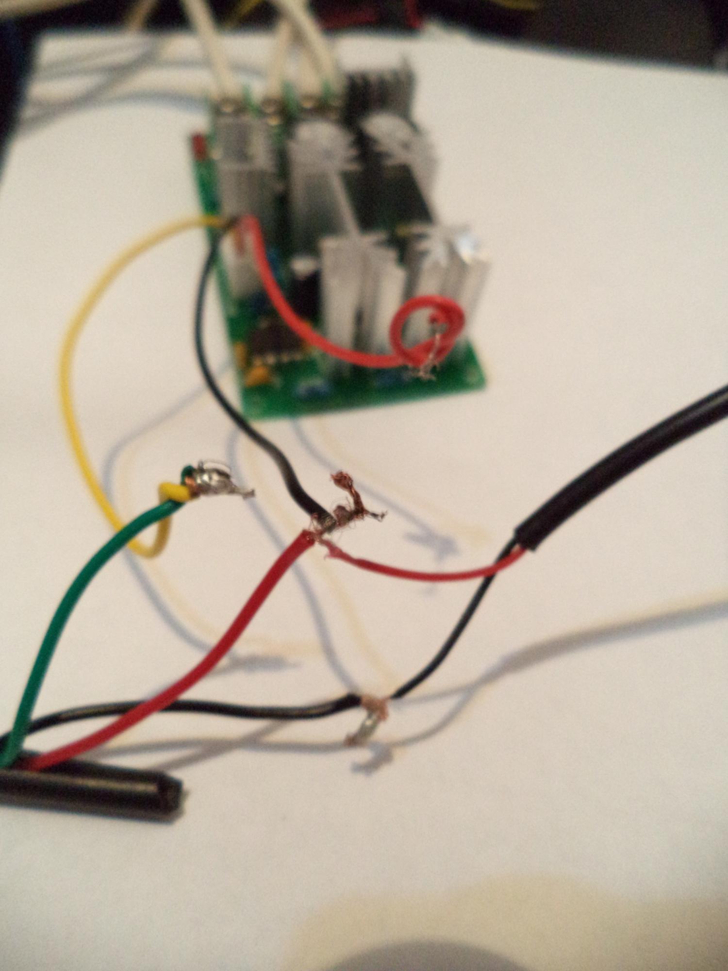

На фото накрутил провода,  что бы показать рабочее соединение по проводам
Справа идёт питание от зарядки телефона 6в, С лева провода от ручки. и красный от платы у меня не  нужный оказался.
Добавлено 13 Дек 2015 в 15:32:45

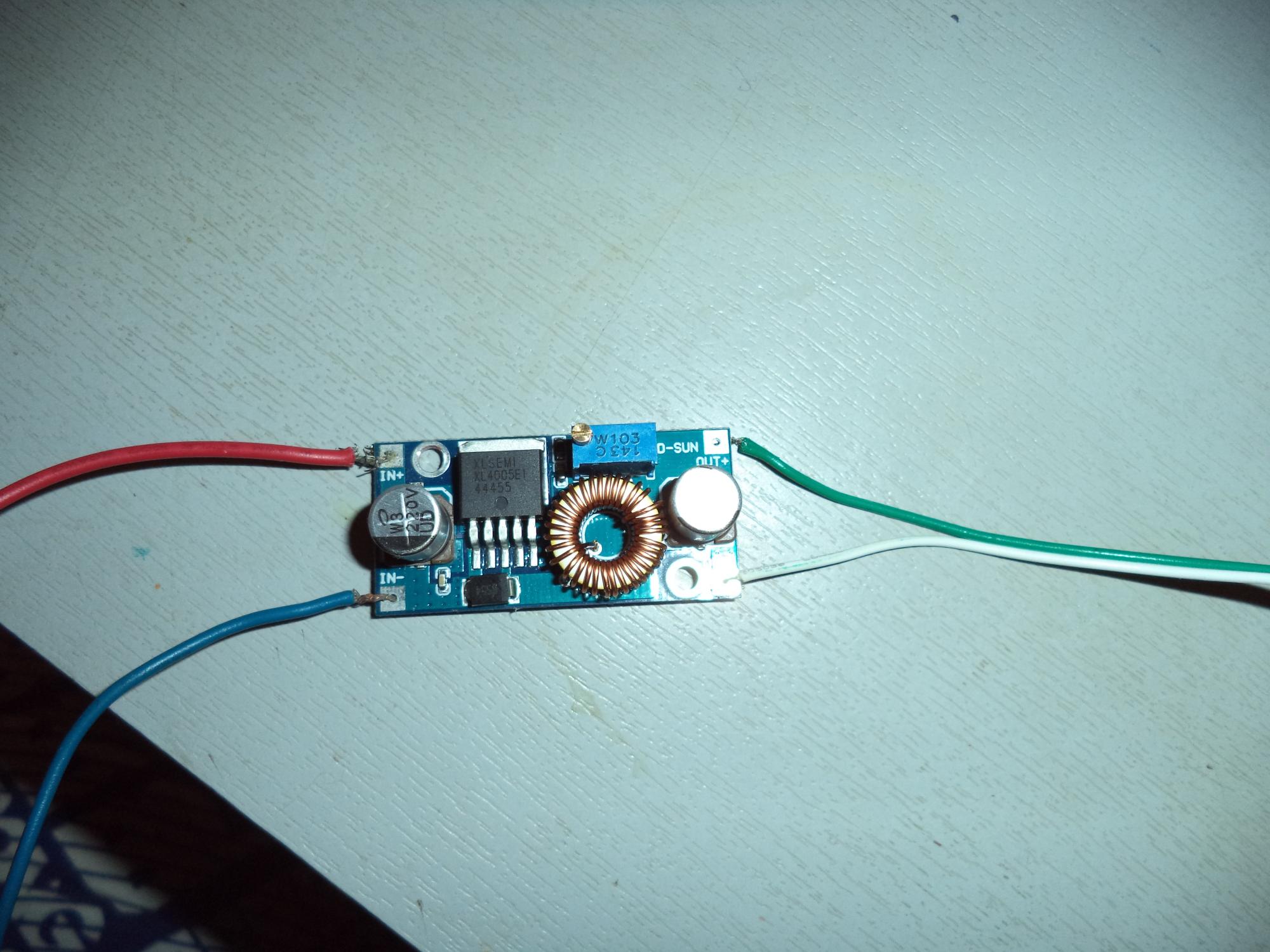

Но при подключении питания от аккумулятора через DC-Dc вот такой -
он у меня почему то не работает

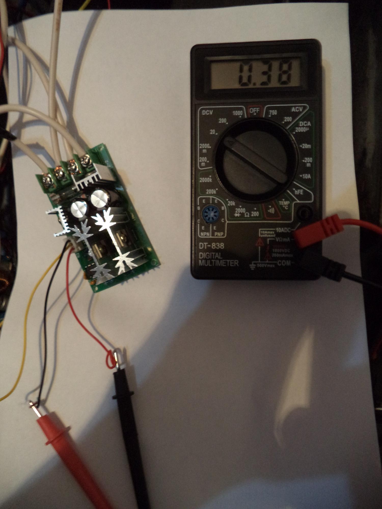

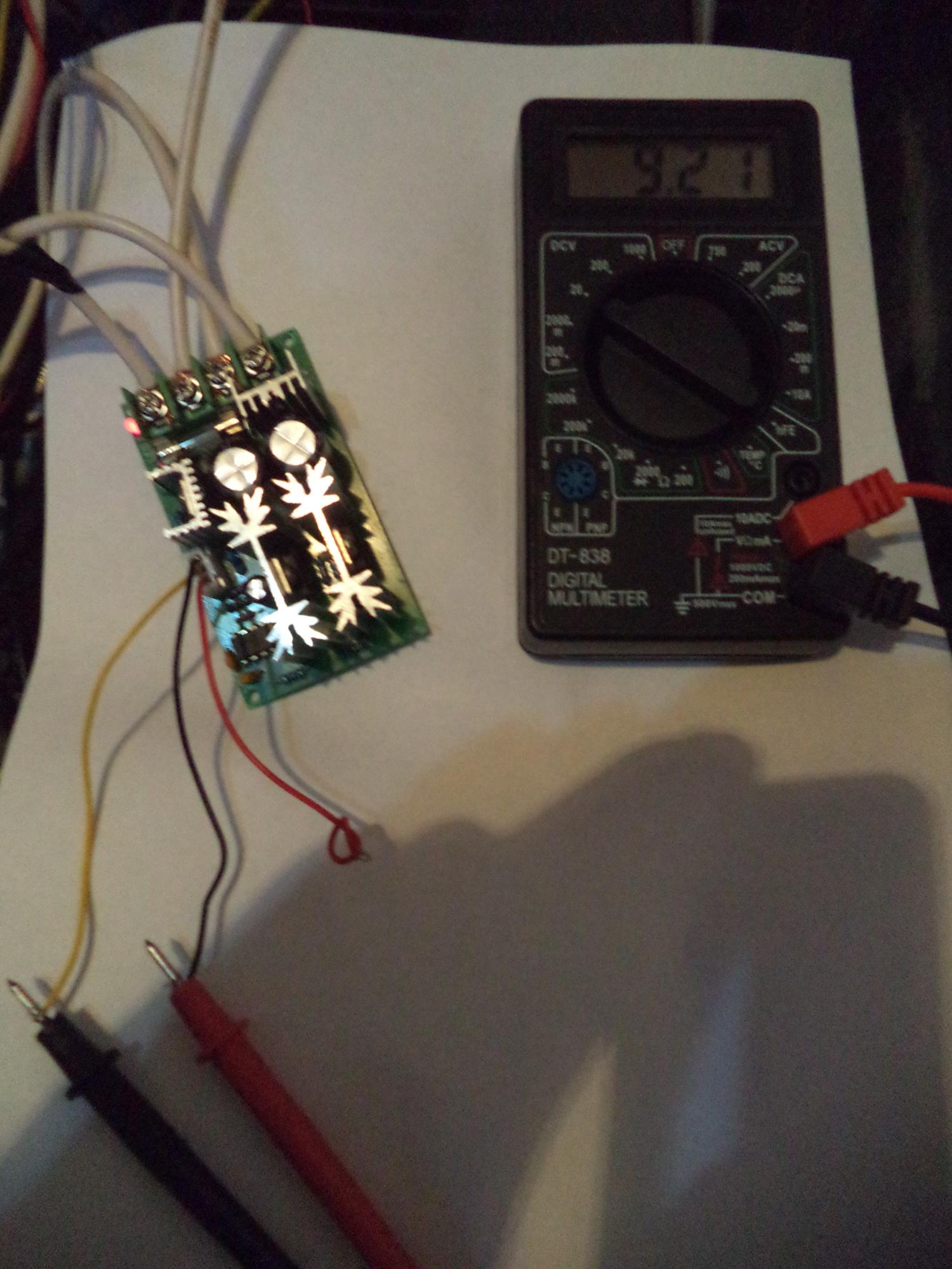

Вот такое напряжения у меня на выходе этих трёх проводов
Дмитрий_ЕКБ
#27
у меня похожий шим тоже с али, цвета проводов логике не подчиняются,  красный - минус, черный - на регулировку, желтый - через резистор подключен к плюсу, т.е переменник выступает как делитель напряжения, без нагрузки на этих проводах могут быть любые значения.
а зачем маломощный DC-DC?
и зачем вы внешнее питание подаёте? возможно обратной полярности.
проверьте тестером куда идёт красный провод- он нужный

Скажите а через переменный резистор только один провод(питания) соединён, или они все через него подсоединены?
И возможно такое что от ШИМ нет минуса?
В переменным резисторе я так понял выходное регулируемое напряжение должно быть посередине - у меня это желтый провод.(прощупать напряжение не удаётся)
На черном проводе у меня +
Красной при уменьшении 3.2в при прибовлении скорости  до 0.0в
С блоком питанием от телефона и тем подсоединением что на фото выше регулировать движки получалось, поэтому хотел подать напряжение со стороны через dc-dc.

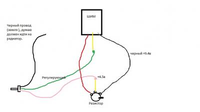

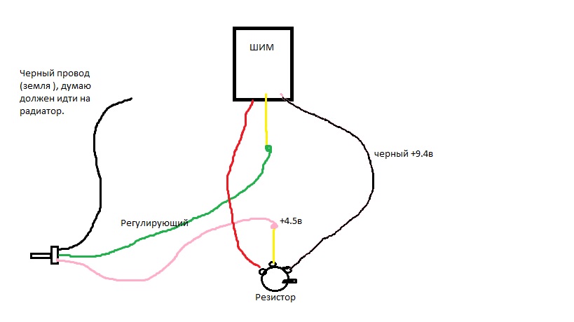

Накидал свои представления о соединении всей этой системы
Черный (минус), думаю должен идти на радиатор, т.к не смог найти минус.
Так и не смог разобраться в этой хитрой системе.

Ну вот наконец то пришел  Модуль плавного старта с Тольятти.
Подключил всё работает. вот видео
Добавлено 22 Дек 2015 в 21:29:23
Удлинил сиденье и  обшил кожей, теперь вид получше.
Александр163...
Единственно теперь аккумулятора не хватает при падении до 12в не крутит.
Менял проводку и вот думаю не переборшил ли с проводами сечением 4мл. ;-D
в магазине других не было 2.5 и 4.
Подскажите не много ли это? И какое сечение самое оптимальное?
