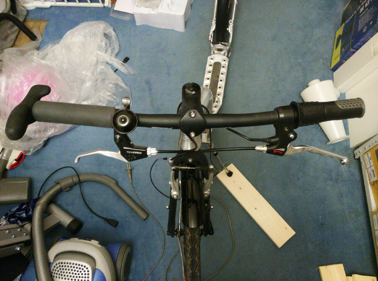

В комплекте были МК, контроллер, бокс для контроллера, ручки половинчатые газа, тормозные ручки. В целом при такой небольшой цене МК я не ожидал хороших ручек, поэтому ожиданий больших не строил, поэтому обломался не сильно. Воспринимаю их как нагрузку к МК, который реально недорогой. Даже если выкинуть остальное все, кроме контролера  :-)
Пока поставить успел ради понимания ручку и тормоз на левую сторону... выглядит... короче либо я эстет, либо это правда выглядит слишком "дешево".
Поясню какие проблемы эргономические я заметил:
1. Рукоятка грипс очень короткая. Тупо под руку, ни больше, ни меньше. Соответственно часть руки или на возвышении перманентно лежит, или свисает.
2. Грипса дубовая. От слова совсем... тупо кусок пластмассы. Соответственно т.к. при езде на самокате рука постоянно "гуляет" перпендикулярно грипсе, то рука начинает о пупырышки на рукоятке банально натираться. Но если сравнить ее цену и тупо силиконовой грипсы старой (старая 1200 рублей), то вроде и претензии излишними становятся.
3. Рукоятка тормозной ручки чудовищно большая. Нафига? Мне не понятно... из ее размера теряется скорость переноса руки при резком торможении, а при не идеальной настройке тормозов (V-brake) еще и дальний край при нажатии будет давить на мизинец, т.к. из-за длинны достает до него (но это если более 2 мм до обода оставлять зазоры).
4. Набалдашник на рукоятке тормозной ручки имеет отверстие и видимо сделан для возможности установки на него зеркала (что по мне бредовое занятие в принципе, есть варианты на порядок правильней)... вообщем этот набалдашник крайне мешает и дико портит вид всего тормоза в целом. Я бы сказал сейчас он реально меня во всем этом бесит сильнее всего  :-)
Вообщем пока комплектом доволен, с ручками буду что-то делать. Газ точно заменю на курок, оставив текущие мягкие грипсы, т.к. вилка жесткая и жесткие грипсы = смерть суставам. Тормозные ручки буду видимо искать поаккуратней. Хотя выбор честно говоря невелик. Была мысль оставить оптический датчик тормозов в разрыв тросиков, но пока цена за пару (1600 руб) + небольшой геморой в виде подключения их к 5 вольтам останавливают. В прочем может и выход, в плане того, что тогда можно будет потом на любые новые тормоза перейти взяв фирменные ручки.

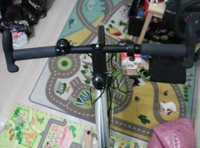

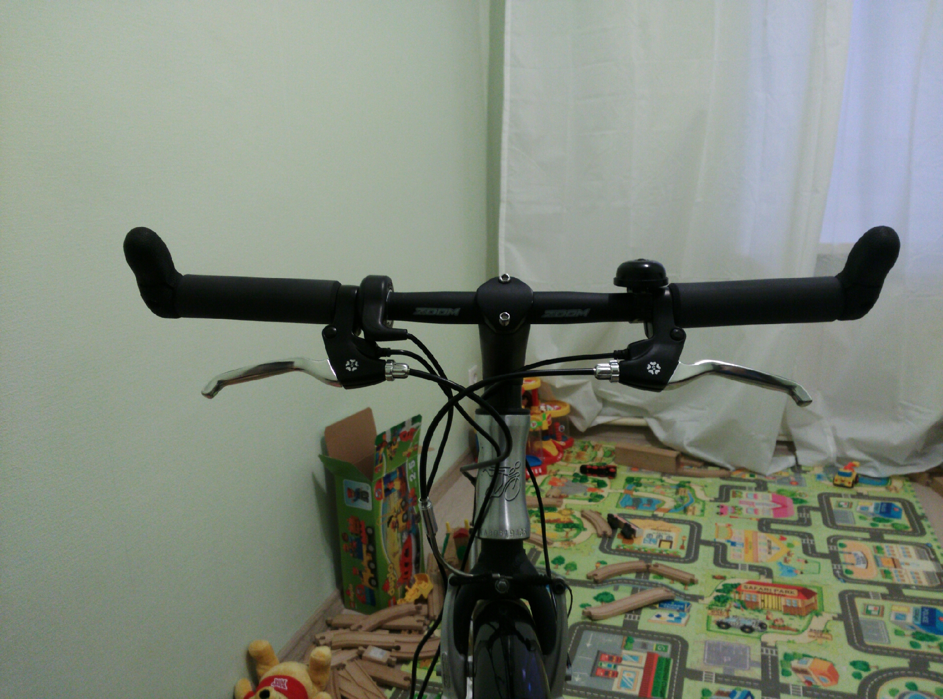

Как и обещал фотографии как получилось с новыми ручками тормозов и курком (совсем другое дело... и эстетически и функционально). Тоже не фонтан ручки если честно, в крайних положениях упираются в мизинец, Tektro в крайнем положении не доставали пальцев + хватать было их удобнее, но то не Tektro или Avid... тут разве что оптику в разрыв ставить, тогда можно и штатные было оставить.

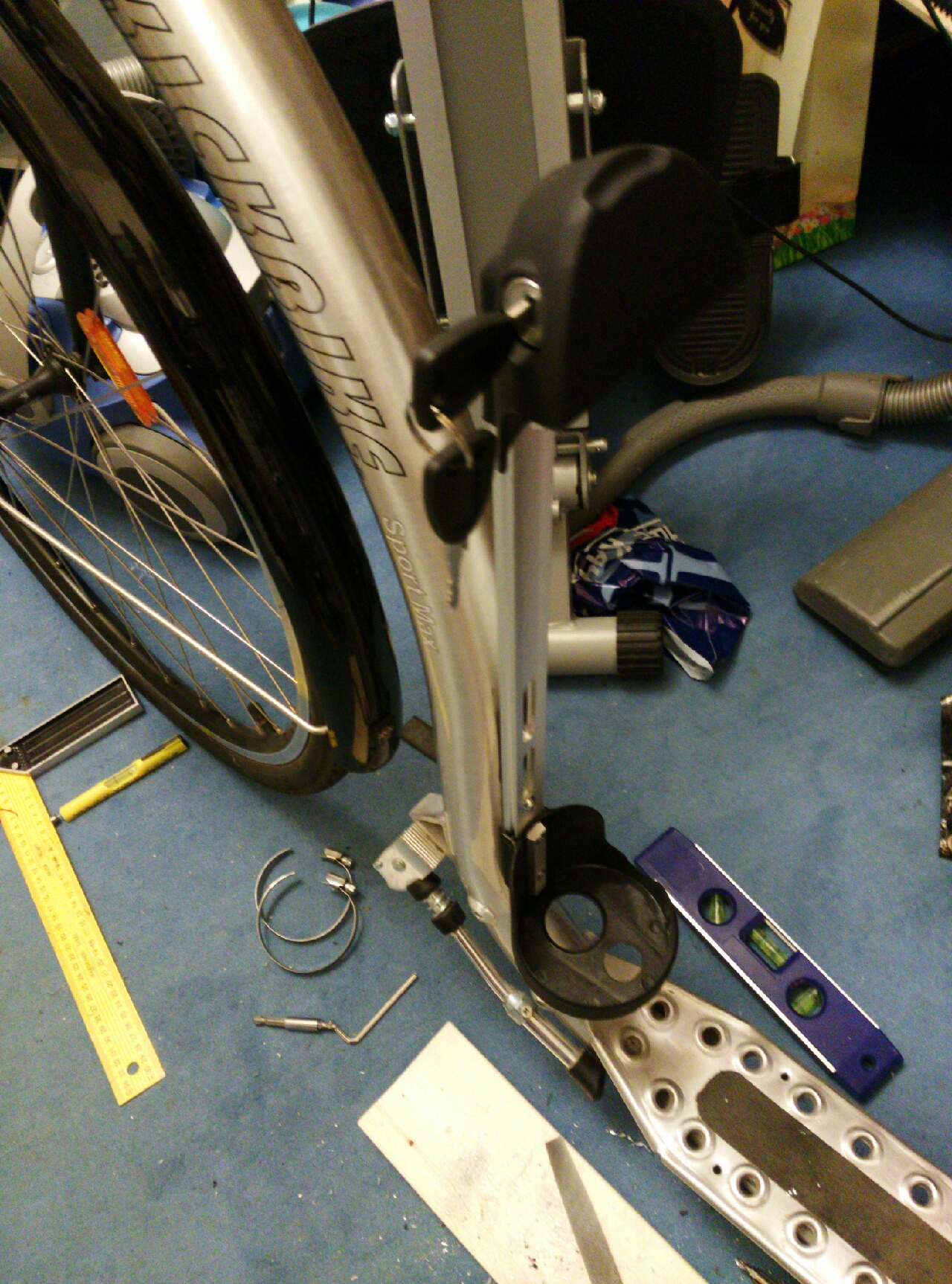

Немного переделал крепеж бутылки, чтобы можно было ставить ее на стандартное крепление для бутылок, при этом снизу оставалось достаточно места для удобного подключения проводов:
Сижу теперь и думаю, нужно-ли сверху еще стяжку добавить или достаточно будет этого крепления на два болта? Так-то вроде не болтается ничего и вроде надежно, но это если на месте поболтать... а если по бордюрам попрыгать, тут уже вопрос. Нагрузки совсем иные будут. Батарея весит с бутылкой 3.45 кг. Болты располагаются на глаз примерно на 1/12 и 4/12 от длины бутылки.

dshubin
Крепление вполне надёжное(но у меня батарейка 2кг), а вот сама бутылка, из крэдла , бывает и выпадает. После того, как акк покатился впереди самоката, использую резиновый "хомут".
И через некоторое время, разболтались болтики на креплении замка бутылки.
8"12"26"10+12"6"в процессе
dshubin
С 2 кг попроще, там бутылка менее длинная, и рычаг соответственно. Вчера пошатал туда-сюда эту конструкцию, в принципе надежна, но все же какое-то опасение есть... с другой стороны хомут тут не спасет вообще никак наверное т.к. боковые движения не исключит, а при ударе/запрыгивании идет снижение скорости, а значит отклонение конструкции вперед, где хомут так же не держит. Держит только назад (на райдера), что в принципе не особо-то и надо. Если делать видимо доп крепление, то из крепежа для трубы сантехнической. В качестве трубы используем раму, а винт, что крепят в стену используем для крепления жесткого верхней планки батареи, при нехватки длинны винт меняем на шпильку отрезав сколько надо. Все это сверху можно облагородить алюминием, закрыв все это "безобразие" или серебристым скотчем. Но пока не знаю есть-ли смысл заморачиваться так вообще.
Про выпадающую бутылку премного благодарен, лучше такое заранее знать и придумать как обойти ситуацию.

ReSharVladimir
#51
Я бы на штырь этого крэдла добавил в верхней части металлическую пластину или проставку, изогнутую по месту, которую к крэдлу винтами закрепить(возможно, просверлив отверстия в штыре), а к раме притянуть винтовым хомутом. Вот тогда точно получится надежнее.
http://elsamokat.narod.ru/
dshubin
Уже придумал как изощренно притянуть, потом покажу что получится :) Но идея похожа на Вашу.

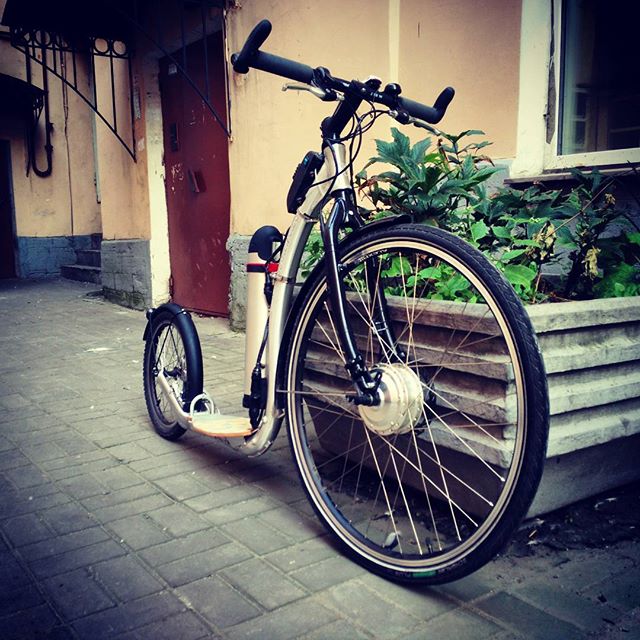

dshubin
Совсем забыл отписать в данной теме что получилось.
А получилось вот это:
Довольно неплохо на самом деле... интересующихся на дороге где купил, почем и как едет было очень много :) Сейчас донар продан, а вся электрика постепенно переезжает на новую раму.
Итак максимальная скорость аппарата 42 км/ч
Запас хода 15 км при средней скорости 35 км/ч, и более 18 км при 24 км/ч (это при средней! т.е. 60% пути 30-40 км/ч, остальное с затыками на светофорах). Для 6.4 амперчасов вполне ожидаемый результат.
Как ассистент мотор не катит т.к. по сути если он работает, то мешает толкать, да и вы ему этим не особо помогаете (это только по ощущениям, может и помощь мотору есть). С отключенным ехать не проблема... ничуть не тяжелее, чем если бы его не было... немного иначе, но по нагрузке общей одно и тоже.
В горку около 30 градусов тянет 30+ км/ч вполне уверенно
P.S. Сейчас собираю на даунхильной раме с амортизацией... на 30+ км/ч ехать по среднего качества асфальту уже не комфортно, нужна амортизационная вилка.
