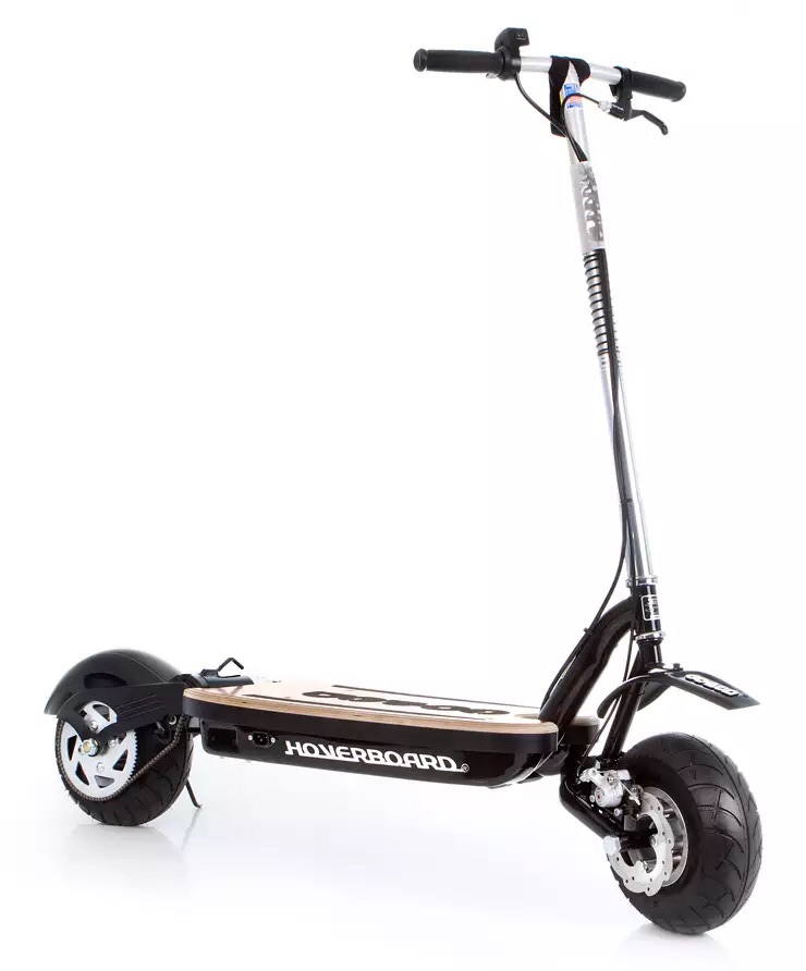

Я думаю что самокат мечта это ЕТВОВ доделанный без сумок для города и поездок, а если с подвеской то вот этот ближний с ДД от Решара и аккумом на 100В вместо этого прибамбаса сзади для леса!
MyWay 2014 Quick Custom топ 38км/ч стандарт 25км/ч MiniE контроллер, ДД 400Вт дальность 42->30км батка 16s4p 60В 11Ач>9Ач ODO 3200km MiniE + 800km = 4k
gde700
[user]Samsonov[/user], ну, если у ближнего убрать коптилку, то получится тот-же рино без короба для батареек.. :)
Если не ошибаюсь, то эта модель гопеда выпускается под разными марками, в России продаётся клон - ZL-06H.

e-scooter
#98
Почти идеальный самокат уже есть. Осталось поставить мк и вуаля! :hello:
Хочу сказать что есть модель с моторчиком, который едет 46-47км/ч но стоит просто невменяемых денег! Да и не нравятся мне все эти цепи-звездочки на самокатах, плюс шум от этого немаленький. Вот если бы МК! :wow:
