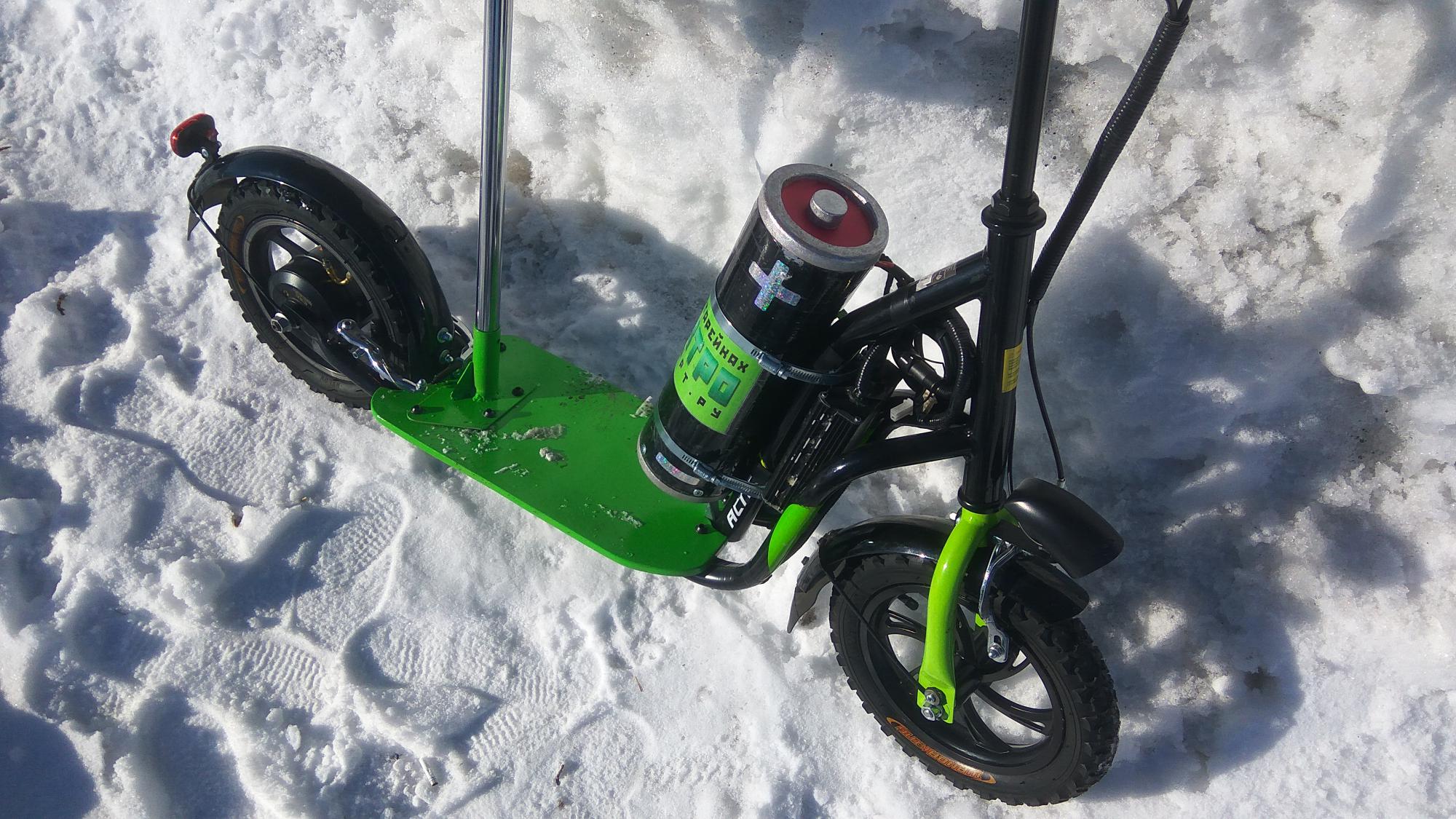

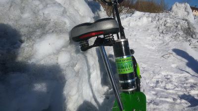

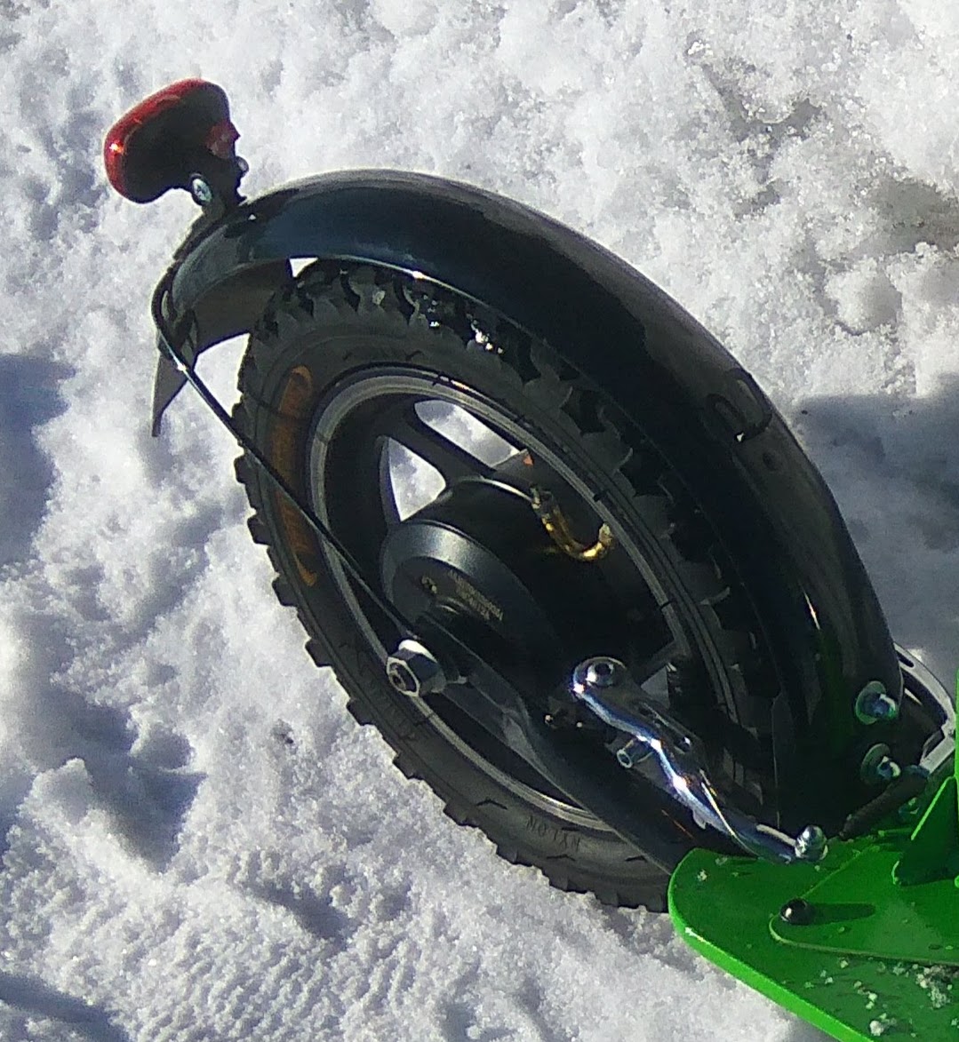

Наконец, дошли руки до деки: выпил из фанеры, ширина 210 мм. Пришлось повозиться с тормозным тросиком и креплением крыла. Поставил сидушку, где наконец-то реализовал камазовские пружины взамен дубовых резиновых втулок. Пока скользко буду ездить с сидением. От шипованных шин пришлось отказаться

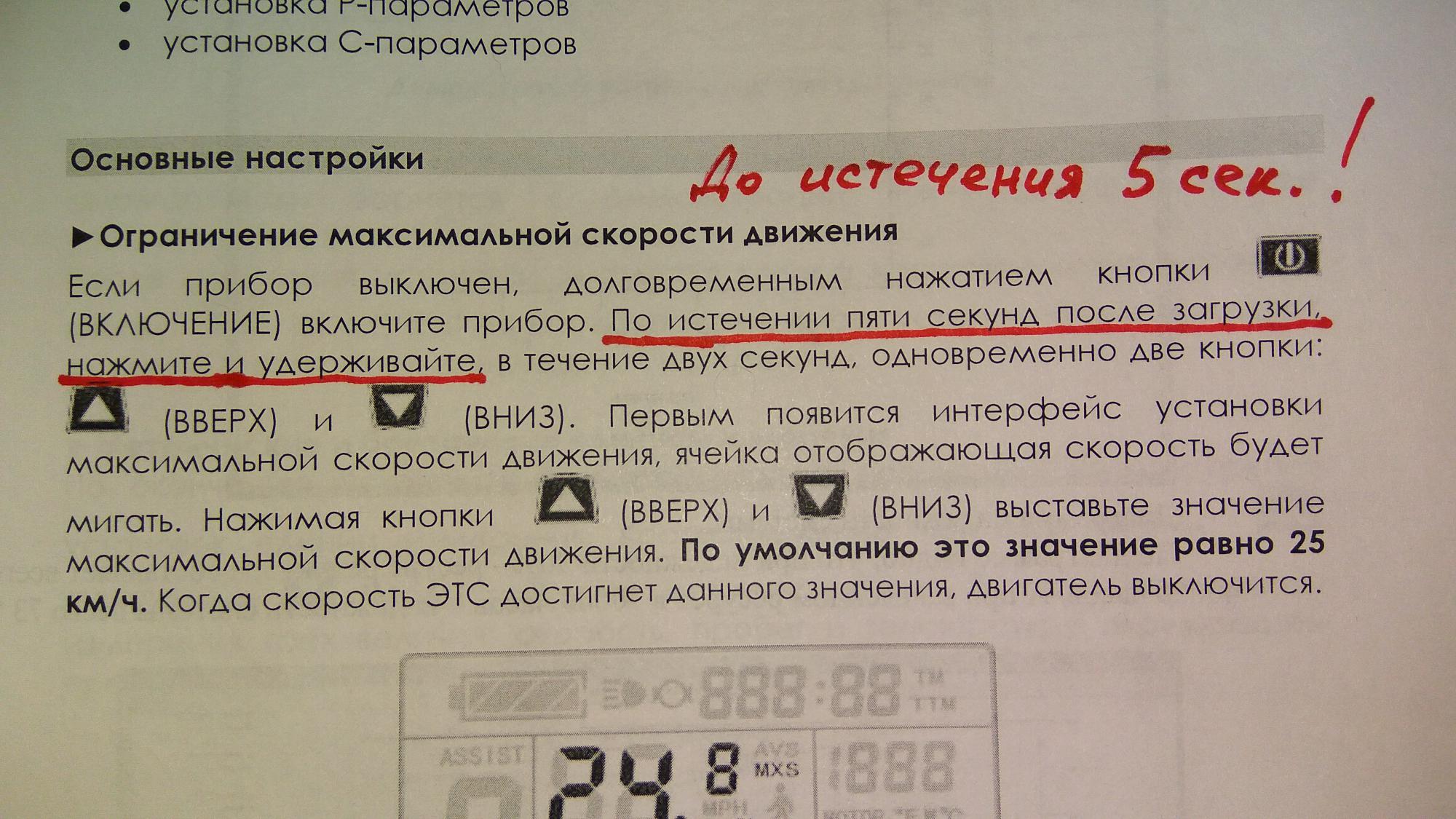

Приехал дисплей lcd-3, перепаял провода, подключил к контроллеру и взялся методом тыка, основываясь на слабое знание английского языка (в коробке с дисплеем приехала инструкция на английском), осваивать приборчик.
Как ни старался, зайти в меню не удалось. Скачал и распечатал инструкцию на русском, и опять неудача. Порыскал по другим сайтам и нашел ошибочку, которая прибавила мне седых волос. Приведу фото с моей поправкой, может быть кому-то пригодится
После этого я быстренько прошмыгнул в меню и, поменяв диаметр колеса, увеличил-таки скорость вращения! :dance: Собственно, ради чего и покупался дисплей

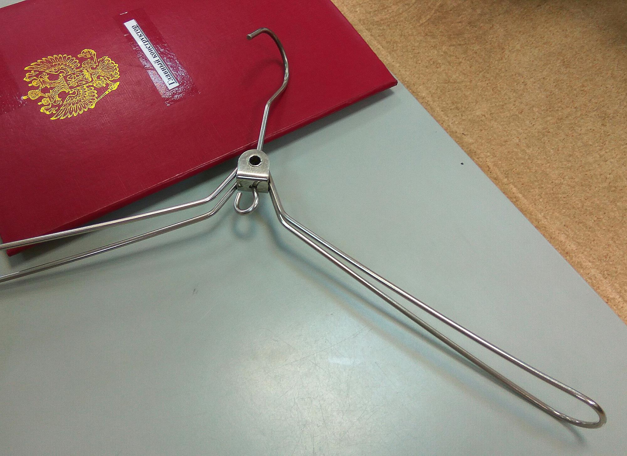

Что уж за зверские нагрузки действуют на "усики" крепления заднего крыла?  На обоих самокатах они периодически ломаются, и всплывает проблема из чего делать. А тут сломалась на работе вешалка и получилось два "уса" B-)
