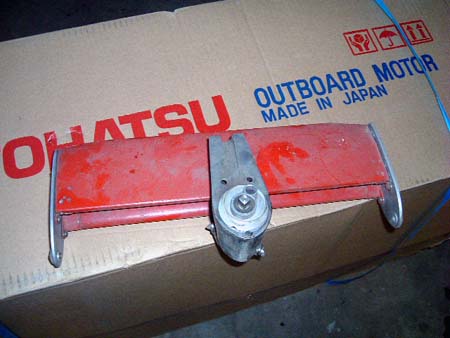

А вот это мои эксперименты .Это водомётная  приставка для мотора "Салют". 2 лс
В ванной - работал так, что выплюнул всю воду за пару секунд.
На открытой воде....."взорвался, как первая ракета Королёва".....
продолжать доводку -  просто тупо ....нет денег.

Старков Александр
я так понимаю что эти крылья двигаются в верх низ встречно?
дядя Вася
нет.
Крылья - неподвижные, а перед ними колеблется  небольшой предкрылок. Его на фото нет, так как он....на ходовых испытаниях на полных оборотах оторвался и утонул. Найти не удалось.

Старков Александр
Когда то попадалась такая идейка, только подвижная лопасть была не перед  неподвижными крыльями а между ними. А то что кпд выше чем у
винта это понятно, иначе все рыбы плавали с винтами а не с ластами.. И есть недостаток- плохая мусорозащещённость как у водомёта...

У вас 1 подвижный и 2 НЕ подвижных... а если сделать 2 и 2 ? Как я понял из видео делают 1и1 ... дак из каких мыслей Вы сделали 1 и 2 ?
Идея мне очень понравилась!  сделать не большая проблема , а вот инфа!...
Добавлено 21 Апр. 2016 в 22:19
бегло я уже это видел
дядя Вася
вот почему у меня было 2 крыла....20 лет тому назад.
ЖПС - тогда не было, ничего замерить не удалось, на малых оборотах - ехал очень прилично, при повышении оборотов - "взорвался", жертв и разрушений не было.

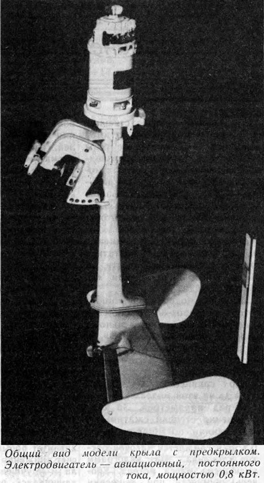

дядя Вася
#69
А вот и сам Электромотор.
Фотка  эта кочует по всем апщалкам давно....
дальше - одни разговоры диванных теоретиков.
