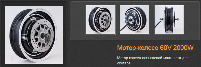

Уважаемые форумчане. Подскажите,пожалуйста,  что за скутер (модель), если кто знает? Какая у него может быть мощность МК? Судя по внешнему виду, это Xinri (похож) Батареи стоят 60v20ah. Стоит ли брать такой аппарат (цена - 36000 р)?

Судя по МК-оно похоже на это
А какой там указан тип химии АКБ,если свинец, то ему наверное конец

Мотор похож как у моего скутера только мой на 4 квт при 72 вольта. И диск на 13.

Скутер ведь не новый? Если так то неизвестно в каком состоянии  АКБ( возможно потеряна уже емкость.Но даже новый свинец не отдаст 20Ач)
Если мотор действительно 2000вт, то АКБ явно слабовата,-1200вт

Интересует еще один вопрос- какая максимальная скорость возможна при таком моторе? 45-50 км/ч на ровной дороге поедет ли?

По мощности МК в 2000вт - поедет, по скорости надо знать диаметр обода: указано  10 дюймов=0.254м с виду больше,надо расчитывать при 650 об/мин
Скорость также будет зависеть от АКБ

А как можно расчитать скорость? Есть ли формула?

Надо знать по факту диаметр МК с покрышкой:
3.14 *D*об/мин*60  вроде так

45 км/ч я на эл.веле еду при Мк 500вт,55в, а здесь 2000вт - должен 50 ехать при диаметре колеса с покрышкой в 0.4-0.45м
