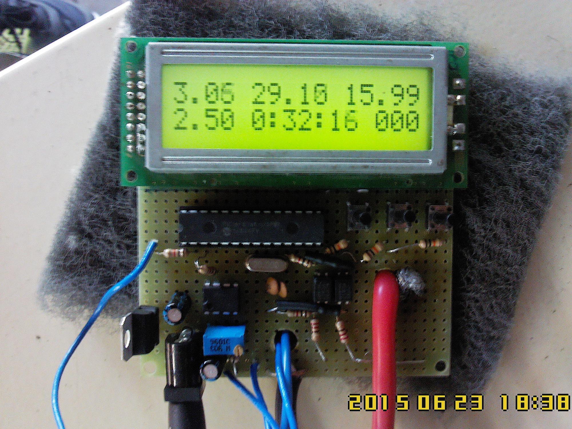

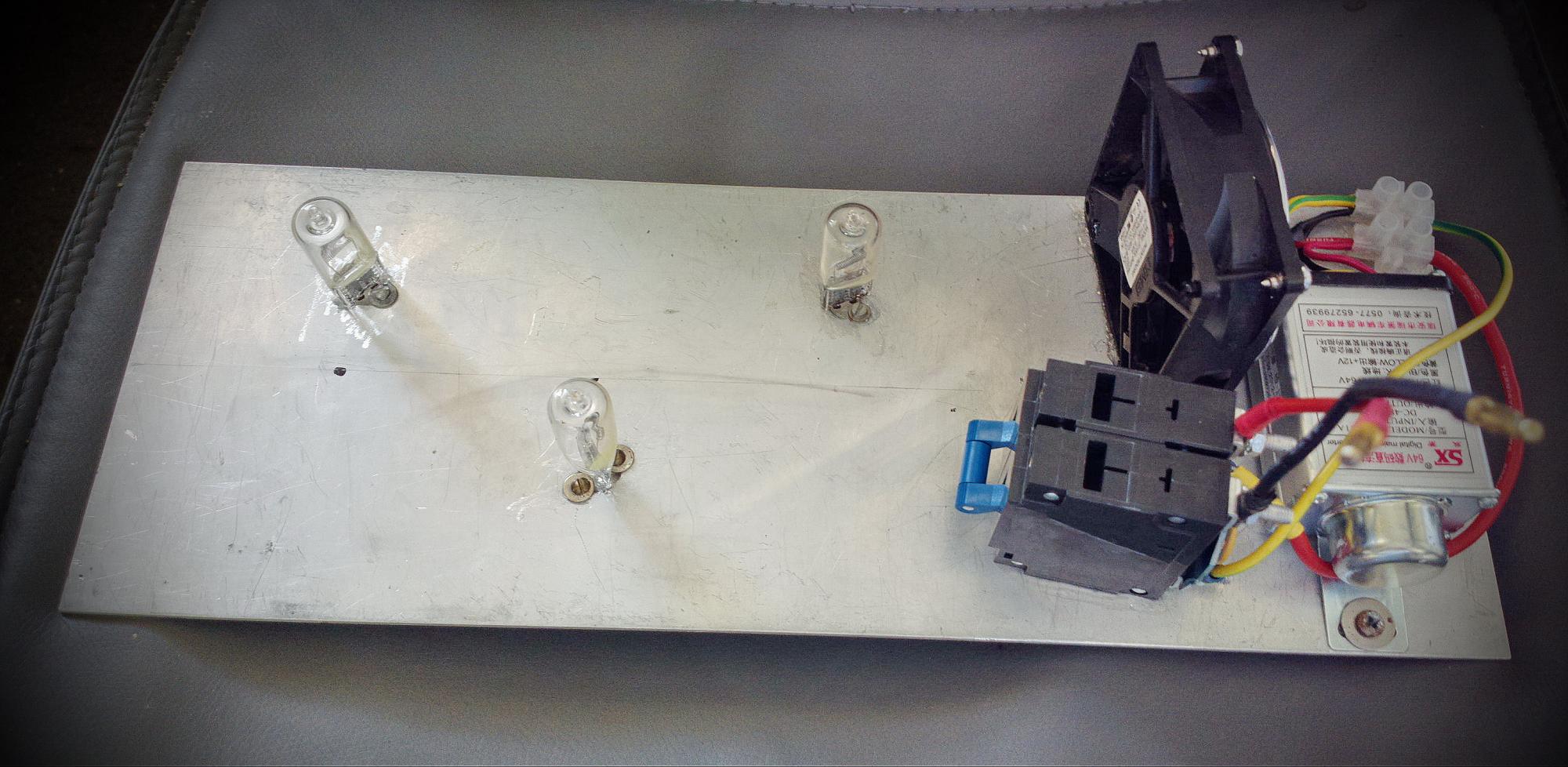

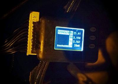

Имею в пользовании пригоршню полубитых а123 20а и две пригоршни шляпы 9ач пакетов , имею желание из этого хлама собрать работосрособное 3п16с. Для тестов был привлечён дружественный человек, две недели дерганья за я.. рукав, и вот я счастливый обладатель зашитого пика, и от руки криво нарисованной схемы сборки обвязки.

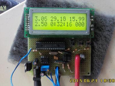

Данным изделием предпологалось мерить вн. сопр. ячеёки и ёмкость под нагрузкой. С внутр. сопрот. идея с треском провалилась т.к. потолок програмного ачп в "пике" позволяет мерить сопр. банки с точностью (шагом) до 0,5мОм,т,е от 1мОм. :ireful: тоесть никак. Но ёмкость под нагрузкой вполне себе измерима.

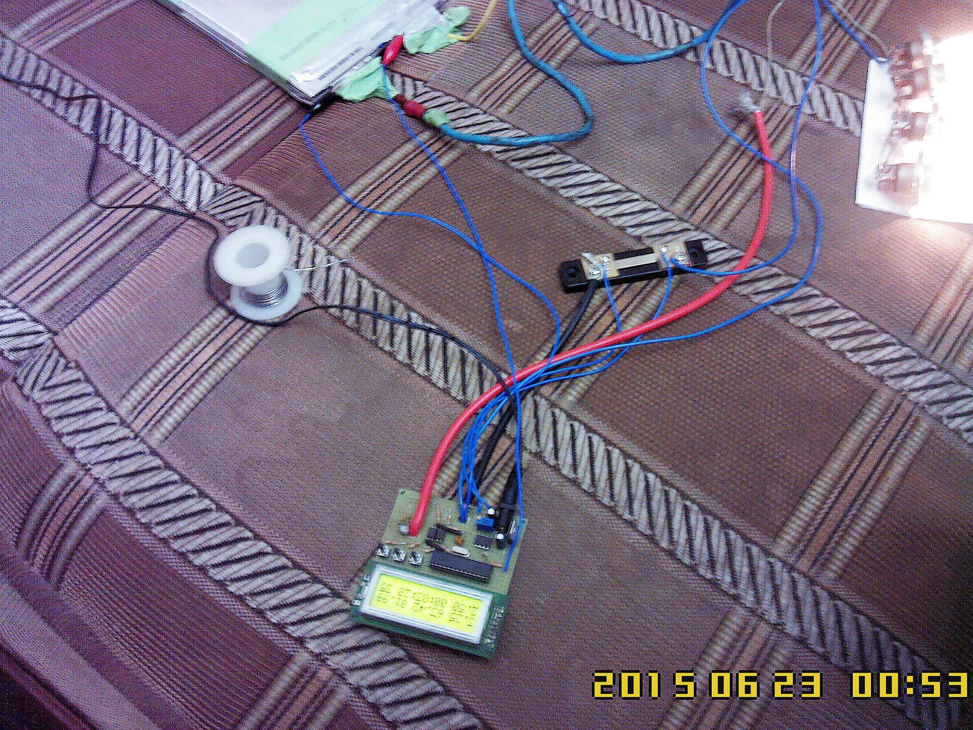

Парни, смысл задачи собрать батарею из того что есть! Я в курсе что элементы подбирают по вн. сопротивлению, но я не могу его померить. Что могу-выложил. Что-то докупить не реально т.к. финансовое состояние достигло момента перехода на "двух разовое питание". (По вторникам и четвергам.)  :-) Нужны реальные советы т. е. делай так и так. Грамотное поругание приветствуется. Или наоборот разеснения что я осёл. Про сваяную мерилку критика интересна. (Пол ночи паял. Может зря?) На мерилке цифры кажут: (слева на право) напряжение пакета, текущий ток, ампрчасы, напряжение отключения нагрузки, таймер (не знаю на кой хрен его максюша прилепил), вн сопротивление (меньше одного милиома не мерит, нужен внешний АЦП, шаг 05мОм) Кто чем сможет, не посчитайте за труд кнопки понажимать.

,  Так и планировалось изначально. Алгоритм работы. Две нагрузки, стартует первая 0,1с (чуть меньше 0,88а) 10сек. , стартует вторая 1,5с (30с копейками А) Мериется напруга там и там. Дальше минусуем разницу вольтей и амперов и делим. Формулу предложил ЗАП для компенсации мнимого заряда. На каждом пакете подписан результат измерений вольтов и амперов.

, Извините за невежество, импеданс есть отношение напряжение состояния покоя к напряжению под нагрузкой.
П.С. Если это поможет. Нагрузка: кристолайт не знаю какой, 50А долговременно.

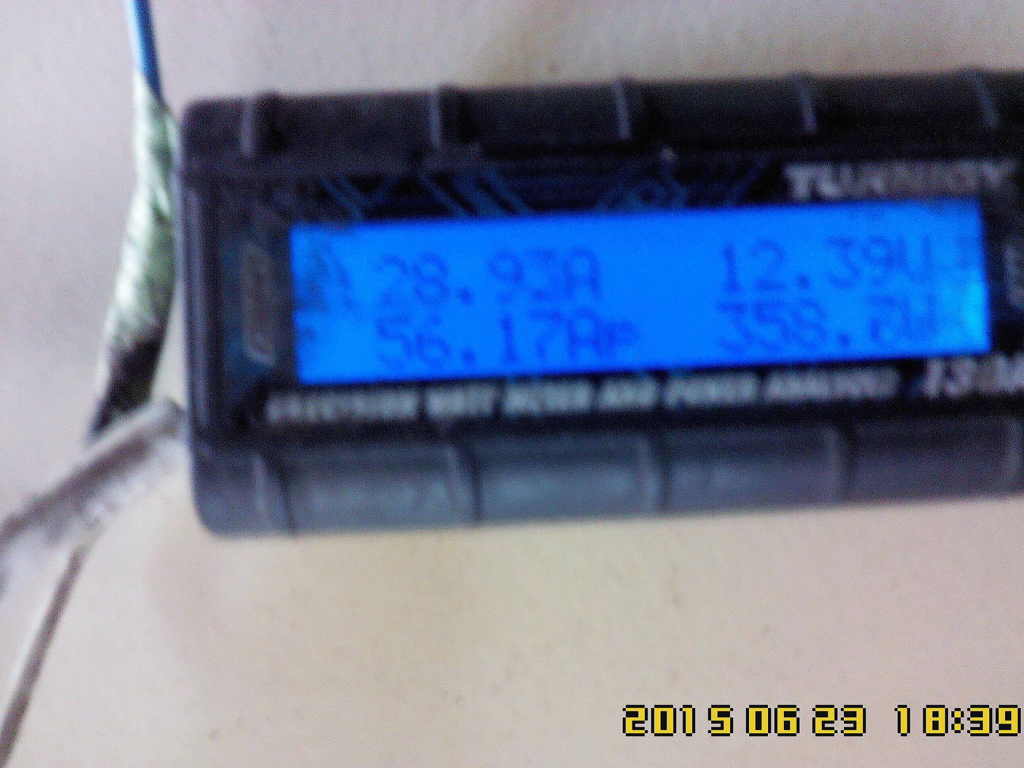

Потом,  на крайнем фото видны замеры тока и напряжения при двух нагрузках, я прибросил, получается внутреннее 2,3мОм, и это Ri на постоянном токе, не путать с Ri на 1кГц, как замеряет производитель, это будет еще меньше, около 1....1,5 мОм думаю.
А у шоколадок моих, грубо, внутреннее сопротивление, если по просадке считать, около 10-12мОм, т.е. даже если 3 в параллель то будет 3,5-4мОм, т.е. разбегаться ячейки будут внутри батареи по любому.
, вы все равно не соберете хорошую батарею из этих остатков, так что не думаю, что нужно особо заморачиваться. Главное чтобы все ячейки были более-менее живыми и полные трупы не попали в сборку. Результат всей этой титанической работы может добавить итоговой батарее 5-10% емкости, а стоит ли оно того?
