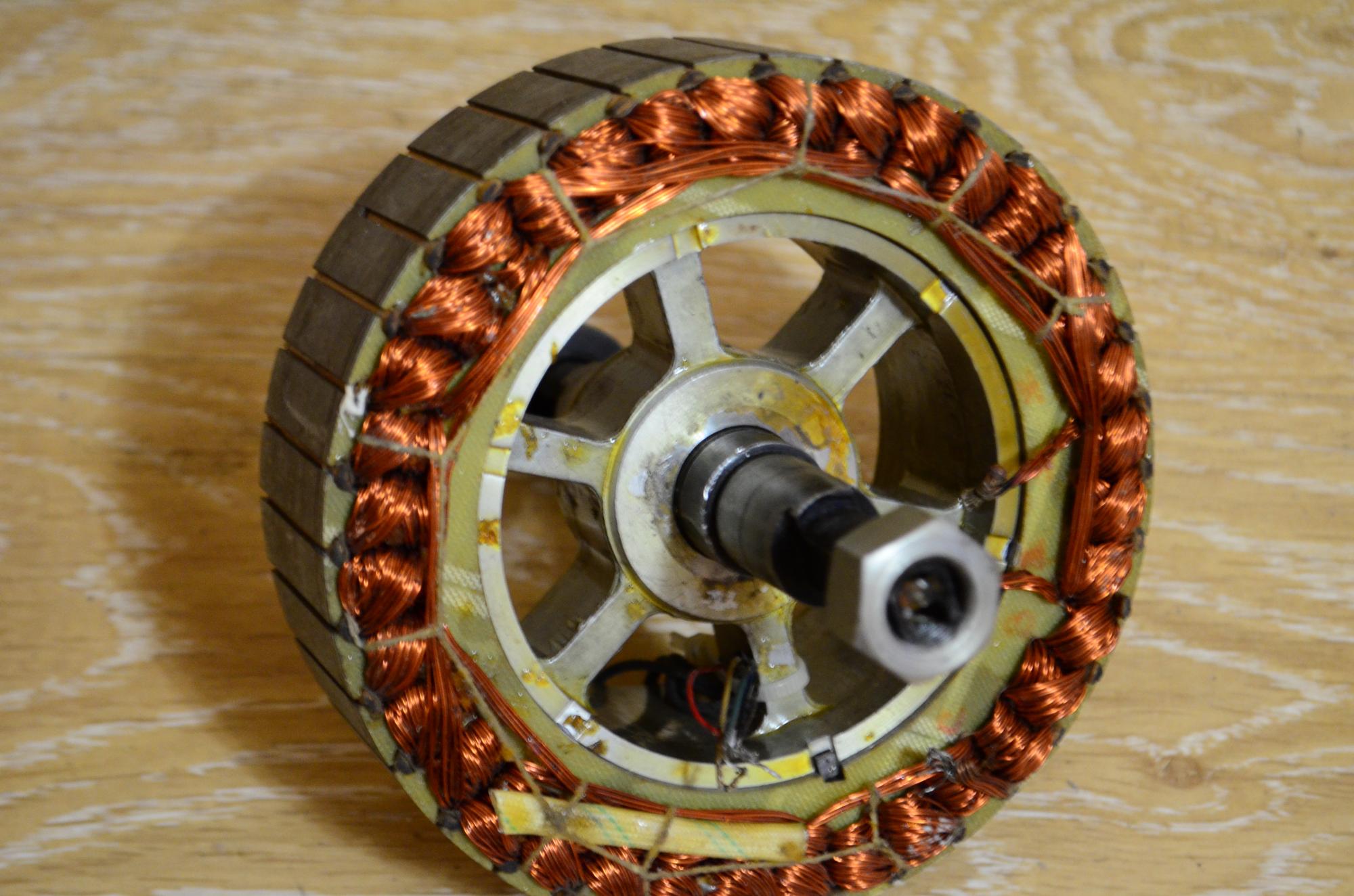

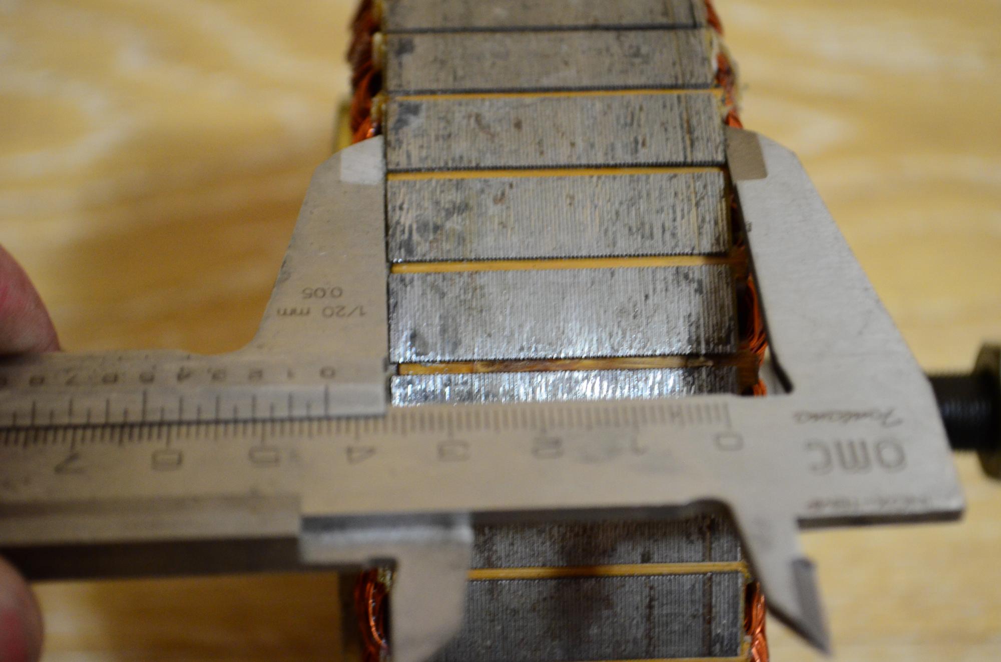

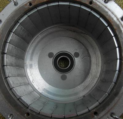

Нужна помощь в определении мотора. Возможно, кто-то сталкивался с таким, и подскажет его истинные параметры и возможности. Этот мотор на 350 вт и 24 в (так было написано на бумажной наклейке и больше никакой информации нет)  я приобрел в наборе с   аккумулятором Lifepo4 24v 10ah и контроллером для него. Так как это был мой первый опыт эксплуатации, то в подробности не вдавался особо, просто установил его и 2 года наслаждался неспешной ездой до 25 км/ч. Но как обычно происходит со всеми, захотелось чего-то побыстрее, мощнее, и я приобрел набор на 1 kw с конхисмотором и уже на нем наслаждался ездой до 50 км/ч. Все бы ничего, но вот зашел на этот сайт и немного просветился по разным интересующим меня вопросам, ну и стал задумываться, а с фига мотор на 350 вт весит больше чем 1 кВт, и провода у него толще. В общем, попробовал я этот неизвестный мне моторчик включить вместо конхиса включить на 48 в. и он выдал скорость холостого хода больше 100 км/ч, при этом прилично нагреваясь и  активно кушая батарею. И посему у меня 2 вопроса: 1- что это за чудо? (фото прикладываю) 2- можно ли его использовать с напряжением 48 в? (Вес примерно 8 кг, ширина магнитов 43 мм, мне кажется не для мотора на 24 В , как Вы считаете?)

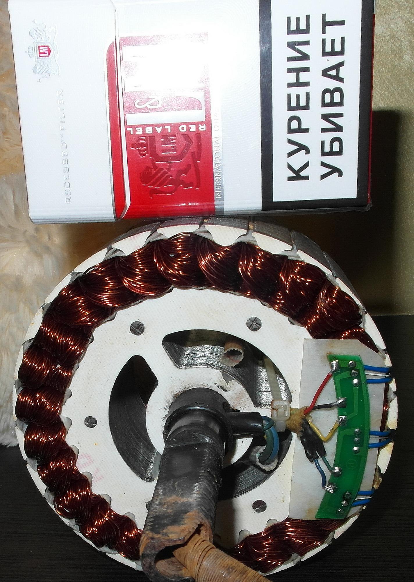

[user]endervlad[/user], Похоже Ваш мотор на 24/36в,..48в ему уже многовато...У меня был подобный мини-DD 350вт диаметром 140мм и шириной магнитов 41мм.Диаметр Вашего видимо больше немного и отсюда больше магнитов и полюсов статора,у меня было 30м,27зубов,а здесь видимо 40/36...Посмотрите сколько жил в фазе,у меня было 5. На своем я ездил на 36в,потом перевел на 48 и скорость под нагрузкой поднялась до 50-ти(была 38),а ХХ-73км/ч на 48в.На 55в пробовал-скорость ХХ была 84км/ч. Вес у него был 4-4,5кг
Если его не перематывать,а ездить как сейчас,то его нормальное рабочее напряжение - 36в,если использовать на 48-ми вольтах - ему надо добавить количество витков и убавить жил в фазе
..Если мотор разобран,то померьте еще диаметр магн.зазора и диаметр провода намотки..и еще если количество провода в жиле четное,то его можно без перемотки переключить в вдвое большее количество витков,тогда можно будет ездить на 48в,но скорость так и останется 25км/ч

[user]Василий22[/user], а Вы не видите по внешнему виду статора, что у этих моторов одинаковы только внешние габаритные размеры???   О_о

А где я писал что статоры  и моторы одинаковы? они разные по количеству зубцов,по ширине на 2мм,по диаметру не знаю...свой я указал.Внешние габариты я знаю и указал только своего мотора...Одинаковы они только по указанной мощности - 350вт  :pardon:

Возможно это старый Hulong с диаметром статора 147мм :bn:

Подобного рода моторов (в таком конструктиве), китайцы производили и производят много. Даже если выяснить кто его произвел, ничего не скажет.
350W это как правило номинальная механическая мощность и как правило на том напряжении питания которое указано. Можно предположить (по фото сложно судить), что сечение провода не большое, как раз на 15-20A. На 48 вольт использовать его можно.
