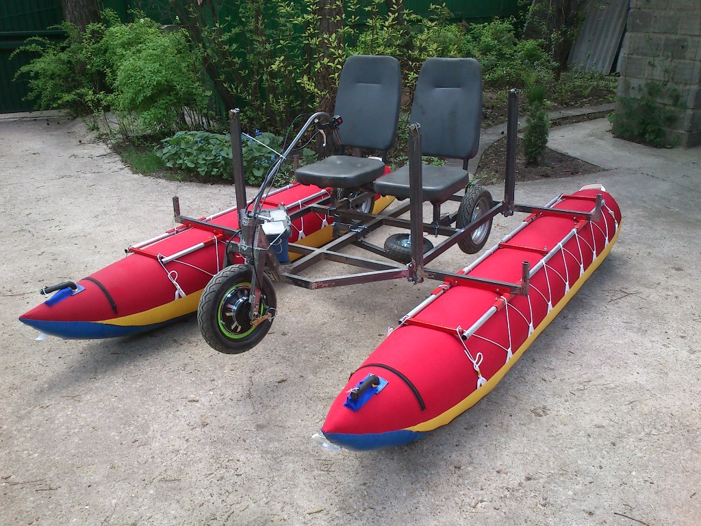

Всем доброго дня!
Притащили самокат, на нём контроллер с дисплеем нонейм какой то, я так и не смог ничего на нём прочитать.
Может кто внешне узнает.
И проблема такая. Сперва пропадала тяга периодически на ходу а теперь когда нажимаешь курок выскакивает ошибка 03 и не едет.
Есть какие мысли?
Добавлено 09 Июль 2015 в 13:31
Нашел что не идёт питание +5в холлов на колесо. Причём подтяжка +5 на холлы есть.
Всякое видео самокатное.
Кулибин
Обой, нашел. )) Провод отвалился в контроллере.
