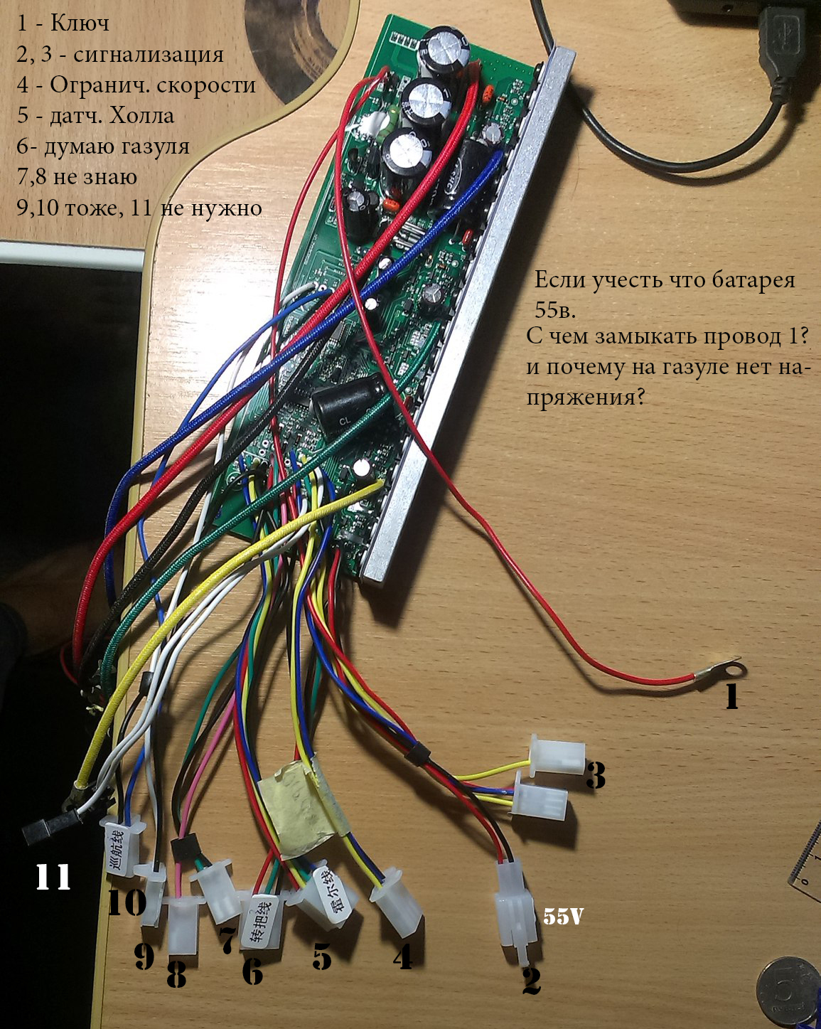

GRASHH
Россия, Москва Сообщений: 4
ссылка
Вознаграждение гарантируется!

ups-power
Россия, Славянск-на кубани Сообщений: 333
Описание электроскутера:
Максимальная скорость: 20- 25 км/ч
Допустимая нагрузка: 75 кг
Габариты: 1640 х 690 х 1040 мм
Колесная база: 1185 мм
Потребление электроэнергии на 100 км: 1 кВт/ч
Уровень шума электродвигателя: 51.9 Дб
Вес (с аккумулятором): 54 кг
Характеристики батареи:
Аккумулятор: 48В 12Ач, свинцово-кислотный
Максимальный пробег от 1ой зарядки: 40 км
Характеристики электродвигателя:
Тип: Переменного тока, безщеточный
Мощность: 240Вт
Напряжение: 48В
Максимальное число оборотов в минуту (раз/мин): 360
Номинальный крутящий момент (Н-М): 9
Характеристики контроллера:
Рабочее напряжение, В: 42+-1
Рабочий ток, А: 15+-1
