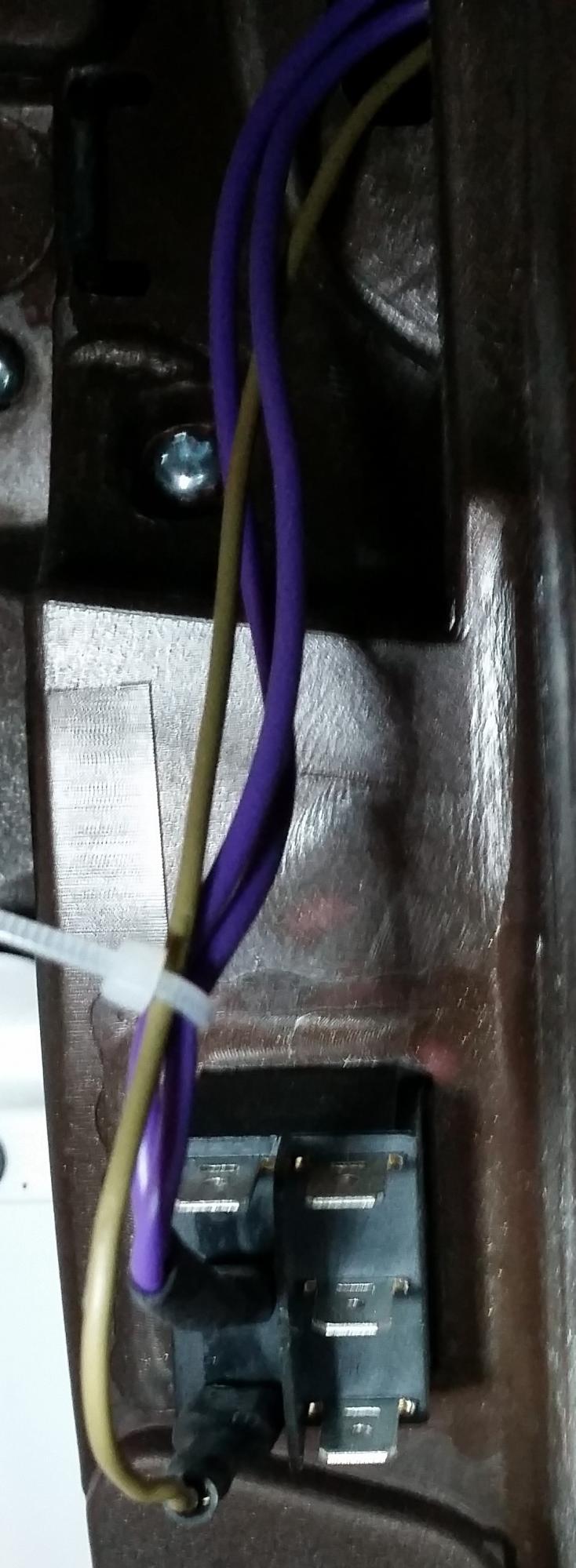

Доброго времени суток!
Не работает вторая скорость на электромобиле
Достался нам электромобиль, новый, уже собранный.

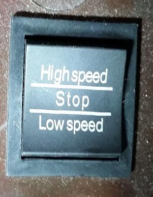

На автомобиле есть переключатель на 3 позиции. Высокая скорость, стоп, низкая скорость.
С обратной стороны 6 клем, к которым подходит один двойной провод и ещё один одинарный.
Видимо, не правильно подключен. Как не включаю, едет одинаково, на режиме стоп, тоже едет.
Что посоветуйте?

Взять мультиметр поставить на позвонку, и  к переключателю прозвонить в каком положении какие клеммы задействованы, дальше по логике напряжение на самих провода при включении , и все соединить.

Прозвонил клемы.
В состоянии стоп Stop, реакции нет.
В режиме High speed звук идёт от №1 и №2.
В режиме Low speed звук идёт от №2 и №3.
Замерил напряжение между двумя проводами, получилось 4,2.
Самое интересное, что даже при полностью отключенной кнопке и незамкнутых проводах автомобиль крутит колеса.

Блок управления не такой случайно: https://fotki.yandex.ru/next/users/jellfish/album/1107540/view/1066317
Если да,  то транзисторы на плате смотреть надо.
