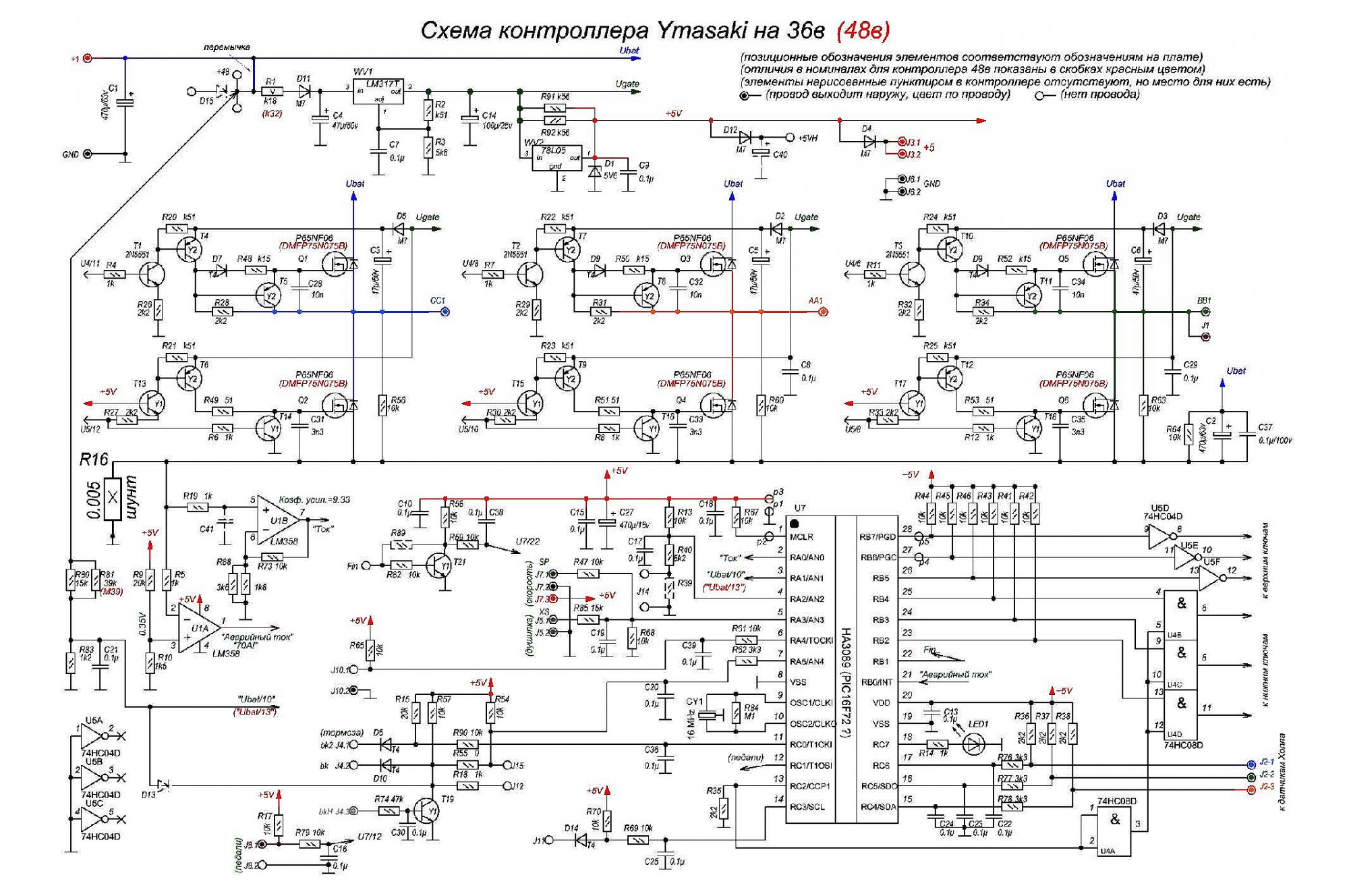

Самодельный контроллер полноприводный.

На самом деле хотя бы пока копию инфинеона, потом плавно дальше двигаться.
Векторноее и скалярное не отличается по схемотехнике?
Если нет то можно просто новый кусок кода написать а этот закомментить.
Там уже можно с кодом что угодно делать, главное правильную железку спаять.

Ну для начала нужно определится с силовой, т.е. драйверами ключей, какими сигналами будут управляться. На чем собраны, рассыпуха как у китаез или на микре типа IR драйверов для двухтактной схемы(одной фазы), но они и подороже будут, в некоторых IR даже реализована защита по току. А вообще если идти от проца, то для начала хватит и двигателя от винчестера или сиди-привода для отладки алгоритма работы, главное, чтобы фазы холлов совпадали с МК.

может есть смысл скопировать схему инфениона, просто поменяв микруху на stm32?

Силовую часть можно либо спаять с инфинеона либо упростить что бы был один чип 3-х канальный если такой есть  или 3 чипа и паять будет меньше.
Рассыпуху 0603 лучше брать, меньше места занимают. 0805 уже слишком большими кажутся. В идеале конечно сделать всё компактно и что бы паять меньше.
У каждого своя разводка платы будет. Возможно сравним и лучшую разводку оставим.
Защита по току программным способом делать надо. В инфинеоне так же и сделано и вполне приемлимо. У меня с точностью до 2-х ампер ограничивается.

Возьмите схемотехнику за основу, драйвера такие же как у инфинеона, работают как часы.
На основе этой схемы я сделал себе и другу контроллер, только проц pic18f2550, с блочной комутацией, год отработали полет нормальный :dance:

Если бы дали код на Си было бы просто супер полезно. ))
