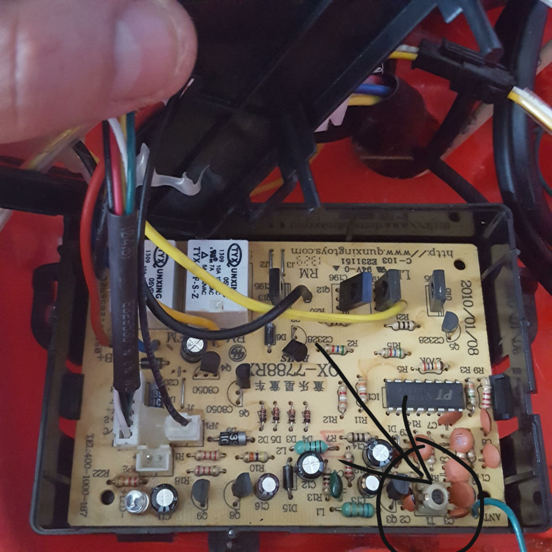

Уважаемые форумчане!Подскажите,кто сможет.Всю голову изломал,никак не соображу,какую дорожку мне перерезать и подключить 12 вольт.Машинка на 6 вольт,мне здесь подсказали что управление на реле можно оставить на 6 вольт,а моторы с с другого АКБ 12 вольт перерезав дорожку и пустить через отдельный провод.На машинку установил два редуктора с 12 вольтовыми двигателями 550.На плате две релюшкиСхема реле
Схема реле
одна на вперед другая назад,это я как понял,на контакт 1 появляется 6 в при включении вперед с пульта,а на контакт 2 6в при включении пультом назад,релюшка шелкает и включается мотор.Но при подачи 6 в с акб на эти контакты ничего не щелкает,провод сразу греется.Подскажите,кто разбирается где перерезать дорожку и припаять плюсовой провод,а минус я так думаю соединится с минусом 6 вольтового аккомулятора?А то я своими экспериментами боюсь спалить блок.Помогите если можете.Зараннее всем благодарен!

от красного провода 6в вниз, отрезать в 2 местах нужно среднюю часть дорожки которая подходит в силовым контактам  обоих реле(ориентируйтесь по оловяной дорожке), т.е должны быть только две точки на этом куске печатной дорожки и на эту часть подать 12в. для обеспечения питанием остальной схемы потребуется кинуть перемычку через перерезанный участок дорожки. Рисовать не умею :kidding:

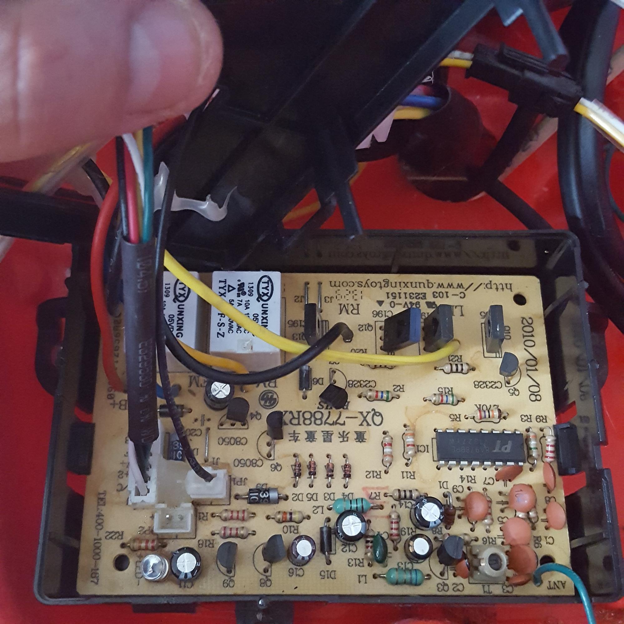

Спасибо Вам большое!Вы никогда не отказываете в помощи.Неудобно,как то просить помощи на форуме,когда сам еще никому ничего не подсказал.Еще один вопрос,а если я перережу эту дорожку только у левого релеСхема реле
,где я его обрисовал на плате(она включает ход вперед)и припаяю +12в,у меня не  получится, вперед будет 12в а взад останется 6в,все равно взад скорости не надо?.Может я конечно глупость спрашиваю,но вдруг можно?

без тестера и платы в руках ничего не скажу, попытайтесь, сгореть ничего не должно

Да не надо ничего резать)  подключите еще одно реле с управлением или 2 параллельно не менее 6 вольт, просто погуглите принцип работы реле и подключение и все поймете что куда, ну и мультиметр в помошь :-)

можно и не резать, можно отпаять старые и подключить проводками новые помощнее. А 2 реле в параллель нежелательно, там "ключи" полудохлые стоят, могу не выдержать нагрузку

Белым отмечено что и как перерезать. На счет задней скорости 6в, я бы не советовал совмещать разное напряжение. Пробуйте, будут вопросы задавайте, ведь форум и есть для этого.
