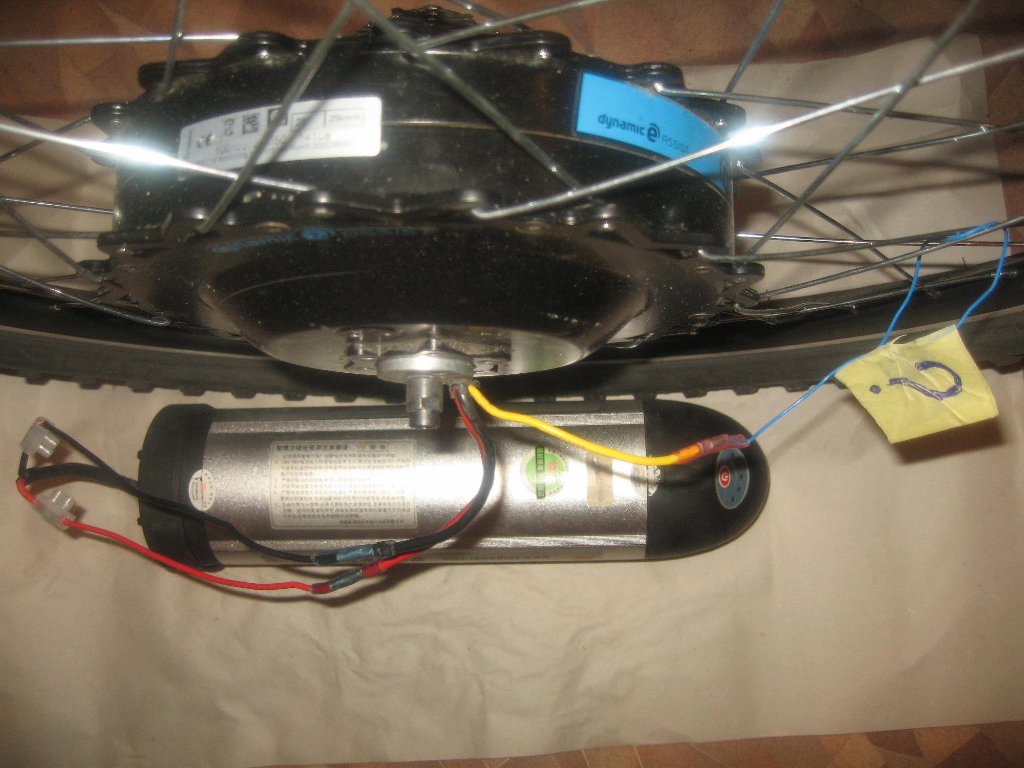

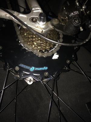

Сейчас попробую ответить на всё сразу (будет много текста  ;-D):
- Динамка DH-3N20 - крутил колесо рукой, с нагрузкой или без холостой ход колеса практически одинаков, так что не вижу смысла её снимать, стоит с завода и выполняет свою функцию даже не смотря на то, что я её ещё нагрузил зарядом АКБ доп света. Также есть стоковый свет, который я перестал выключать т.к. согласно ПДД он должен быть включен. Доп свет включаю только ночью.
- Свет от основного АКБ - не хочу через весь вел тянуть провода и разбирать блок двигателя, чтобы подключиться к разъёму АКБ  :-\

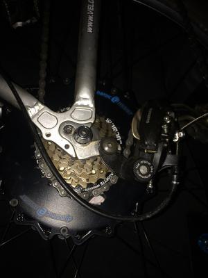

Нестандартное подключение контроллера к двигателю
Я аккуратненько проложил от стоковой фары провод до руля (30-40 см) и запитал самодельный блок управления светом, который содержит в себе 3 параллельных 18650 для доп света, также стоят 2 выключателя (пока только ближний) и схема заряда этих АКБ от динамки, корпус на 3Д принтере напечатал  :ah:
- Заднее колесо, планетарка SG-7R46 - неплохая штука, честно сказать пока не погуглил её модель не знал как правильно называется сие чудо, называл просто втулкой  :ah:
- бошевский двигатель с педелека - пока лежит, с ним пока ничего не думал, самое сложное в том что его ещё как то притулить к велу надо, а родной рамы с такого вела у меня нет

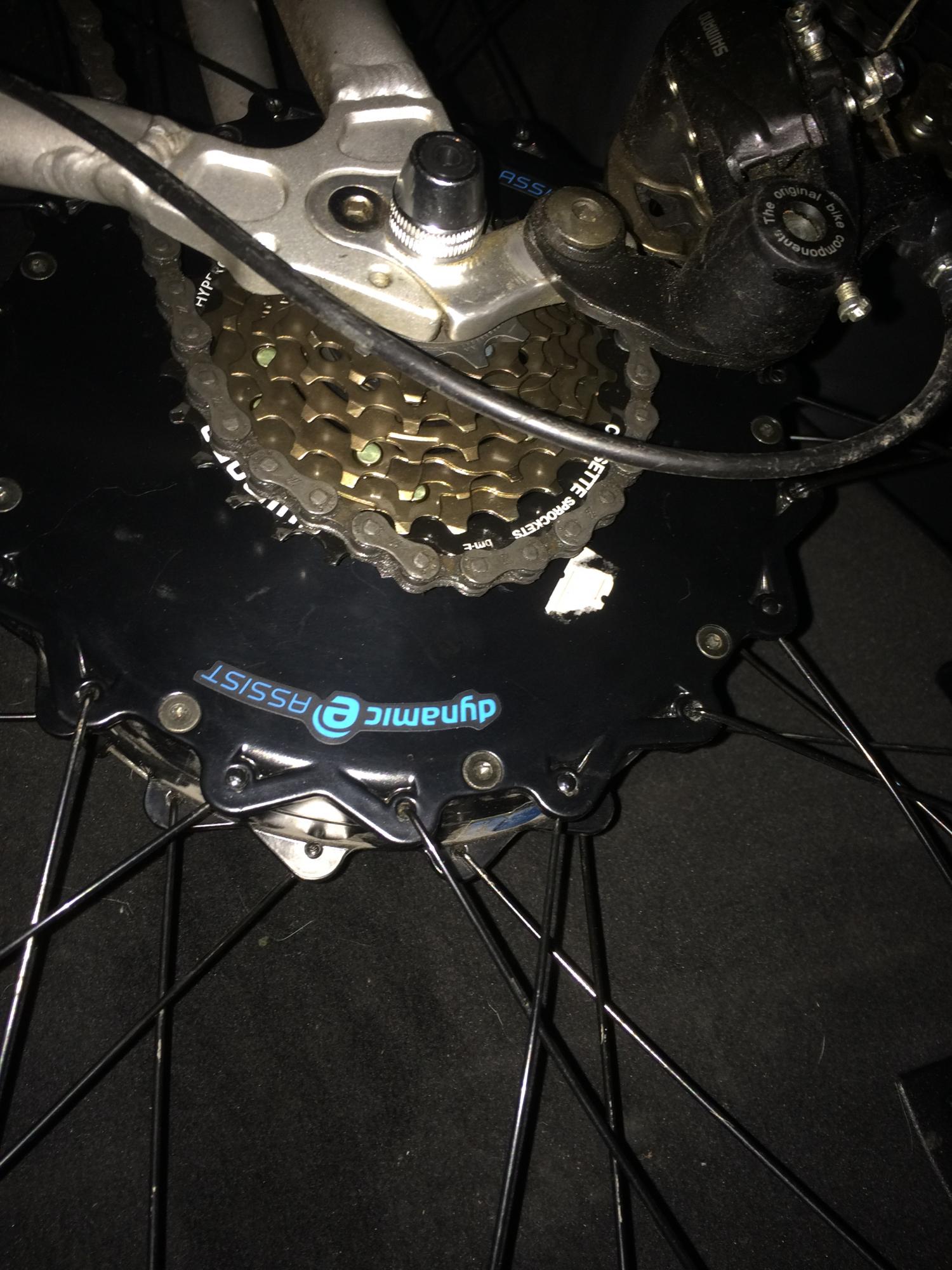

Как то так  :-)

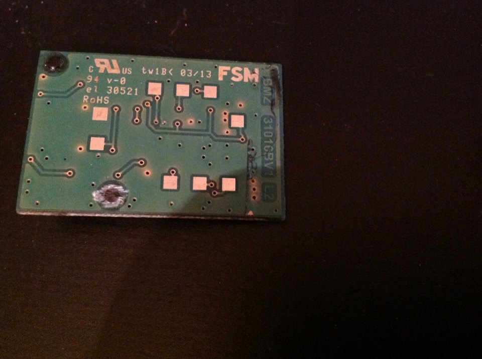

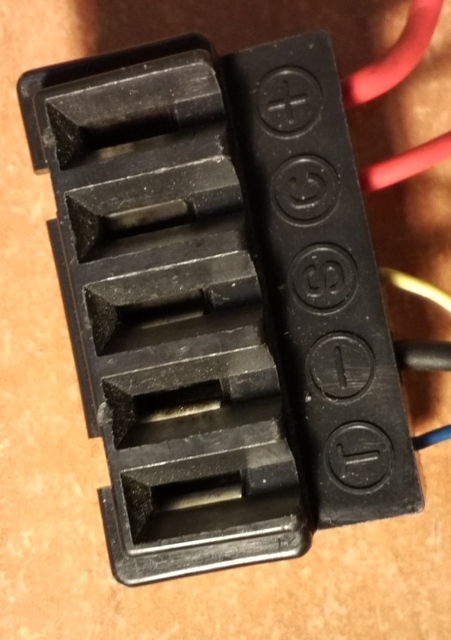

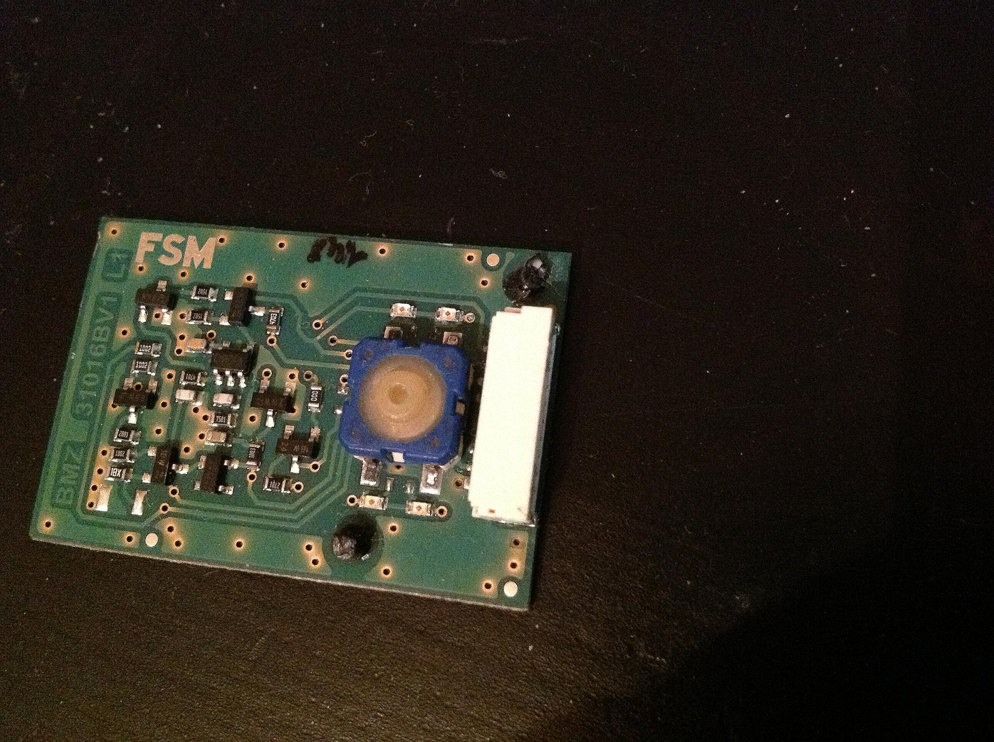

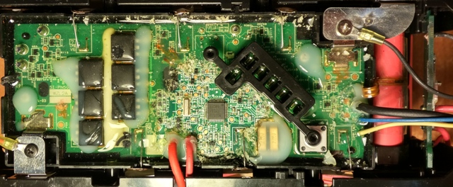

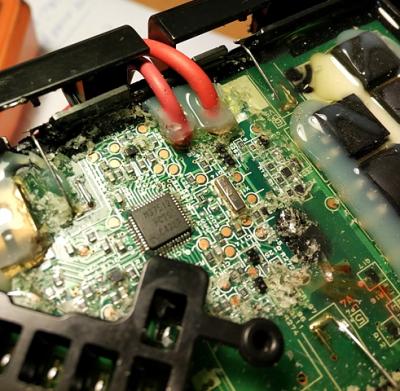

Принесли на ремонт такую же акб. На выходе напряжение 0в, заряд не берет, вскрыл, все ячейки в норме, порядка 4в. На колодке АКБ два контакта обозначены буквами "Т" и "S" подскажите куда они у вас подключены. Спасибо.
БМС побороть, наверное, не получится, может приколхозить стандартную? Кто чинил такое чудо. отзовитесь.
batiskaf
  • Наш человек
  • Репутация: 31
  • Сообщений: 340
  • Оффлайн Оффлайн
    • Награды
На фото видно название контроллера, расковыряли герметик до меня.
