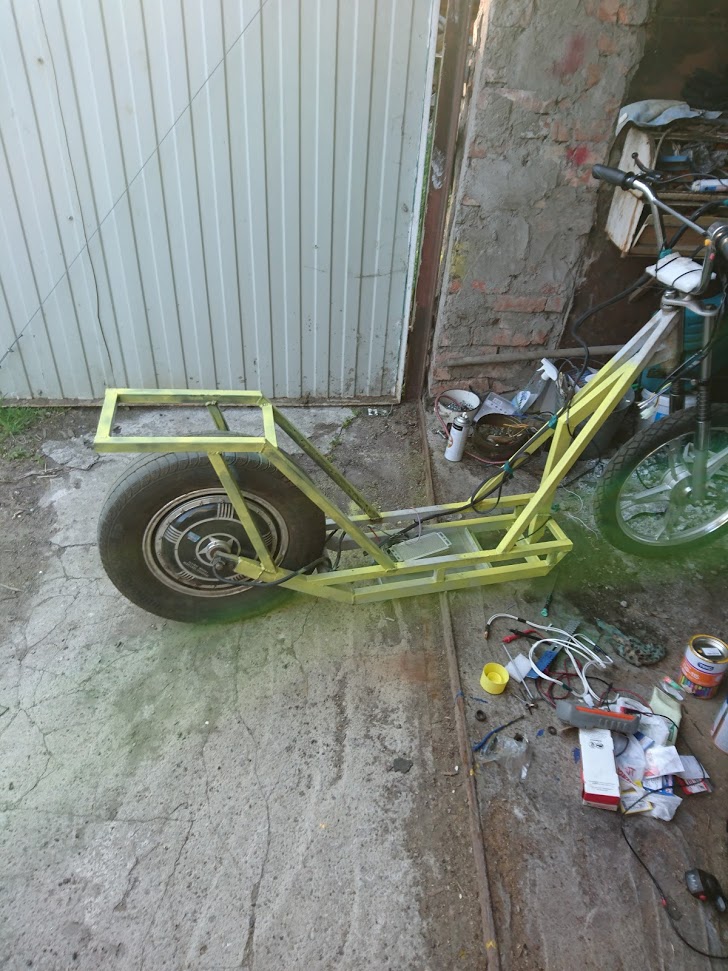

Установлены распорки, загрунтовано
Осталось выпилить площадку для ног из крышки люка, проводка и погнали  :dance:

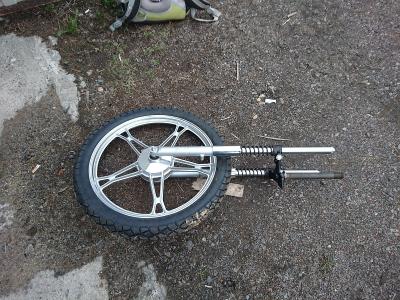

Поменял вилку и переднее колесо вот на это
малость изменил переднюю часть. теперь там не тупой упор а скос, как лыжа запрыгнет на препятствие.

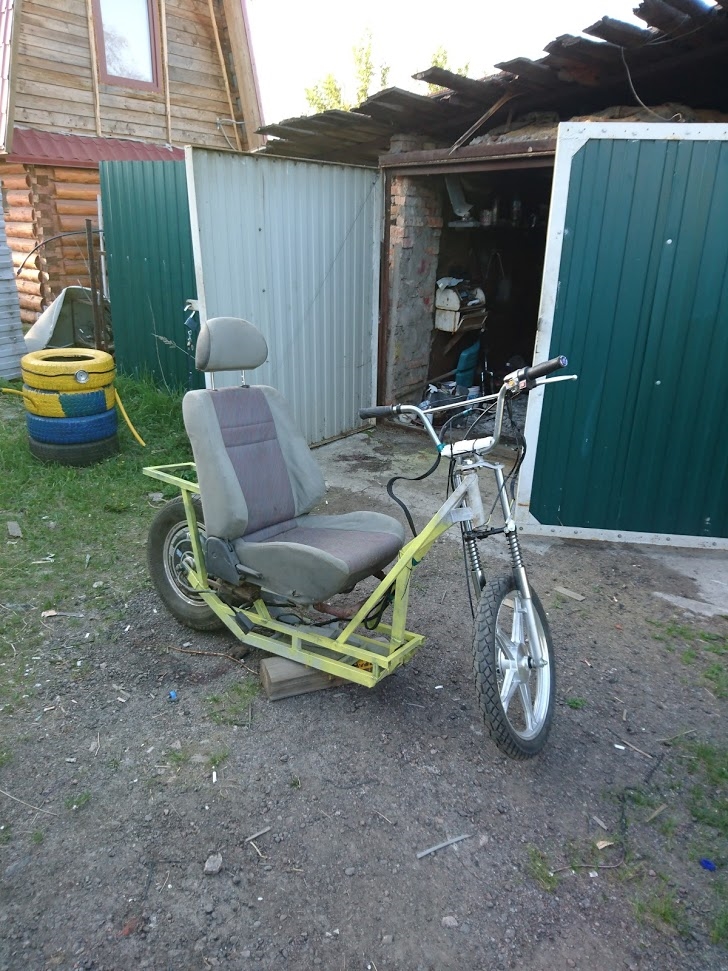

Плюс переделал заднюю часть

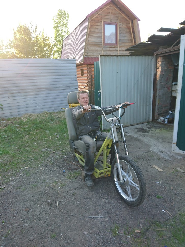

ну а после Порутчика понесло, видимо из темы самокатов пора переезжать
удобства почти как в машине, проезжабельность пробок как на скутере  :-D
Ездил в магазин через пост ГИБДД. гаишник помоему чуть свистком не подавился, пока думал что ему делать я уехал.

[user]zanuda[/user], руль высоковато, не находишь? Тебе нужен чёперный с длинными рогами, а в атокресле сам езжу с пребольшим удовольствием, только на трех колесах, но пробовал и на двух колесах с офисным креслом с пневмоамортизатором, все хорошо, но так и не смог закрепить его, чтобы не крутилось.
