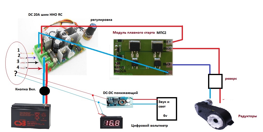

Коллеги, переделываю растар на 12 вольт и столкнулся с такой проблемой, после переделки на 12 вольт с сохранением управления от 6 вольт переключатель "вперед/нейтраль/назад"( выполнен на печатной плате с нефиксирующимися кнопками и световыми индикаторами) самостоятельно переключается в любое положение после отпускания педали во время движения, при управлении от пульта все работает как надо.

а Вы как подали 12 вольт? 6 вольт на управление, 12 на мотор?
какая микросхема на плате, напишите обозначение

.            Спустя год руки сново дошли. Выкладываю фото платы . Плюс идёт на реле сразу с аккумулятора, минус общий и в управлении и в силово части.

минус разделите, 6 вольт на управление оставите, 12 в на движок

Разделил, с задним ходом все нормализовалось, а вот вперед все по старому.
