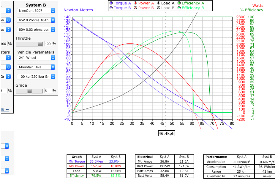

Есть два кандидата на легкий мотор, может еще что порекомендуете?
Nine Continent
6,28Kg
Stator 30mm
Crystalyte The new Crown TC3080
7,6Kg
Stator 30mm
TC достаточно тяжелый и в 2 раза дороже. Да еще наверно с Адаптто не поедет. Кто знает сколько витков и жил в 4080/4065? Хочу взять тот где меди побольше.
Если я правильно понял то если выбор будет за 9С то надо брать 3007 ибо там больше всего меди но он и самый медленный при витках 9х7. Буду разгонять Овс:ом
Строю Flux Beta - Рама от Stealth

9х7 - это 9 витков по 7 жил? Если так - то это слабенький моторчик, не для драйва совсем, 7 жил много тока не пропустят

Если 9с то 205 7x9, я такие использую. Но у тебя легкий конфиг, зачем там мк? Может миддрайв? Астро или из револьт моторов что нибудь, хоть наименее мощный Rv-100 будет лучше любого мк, если исходить вес/мощность. imho

  9x7 Это 7 витков по 9 жил, есть также
10x6
14x4
Наверно надо также смотреть какой толщины эти жилы?
horrorlv, 205 Это наверно 20mm? Миддрайв конечно с удовольствием но это будет уже колхоз, рамa ведь под MK.

Все эти 205е моторы мотают одной проволкой. Между зубов пространство тоже одинаковое, помещается около 60 раз пропустить провод (6*10, 7*9, 4*14 и тп). Если 9 жил - то нормально. Такой мы сожгли на 60вольт ( инфинеон 12 фет был настроен на 40/100 ампер). 10 жил - при 50/130А не сгорает пока, я бы рекомендовал его.

Хорошо давайте сравним 6 витков против 7
Второй будет намного эффективнее, первый перегревается за 22 минуты
