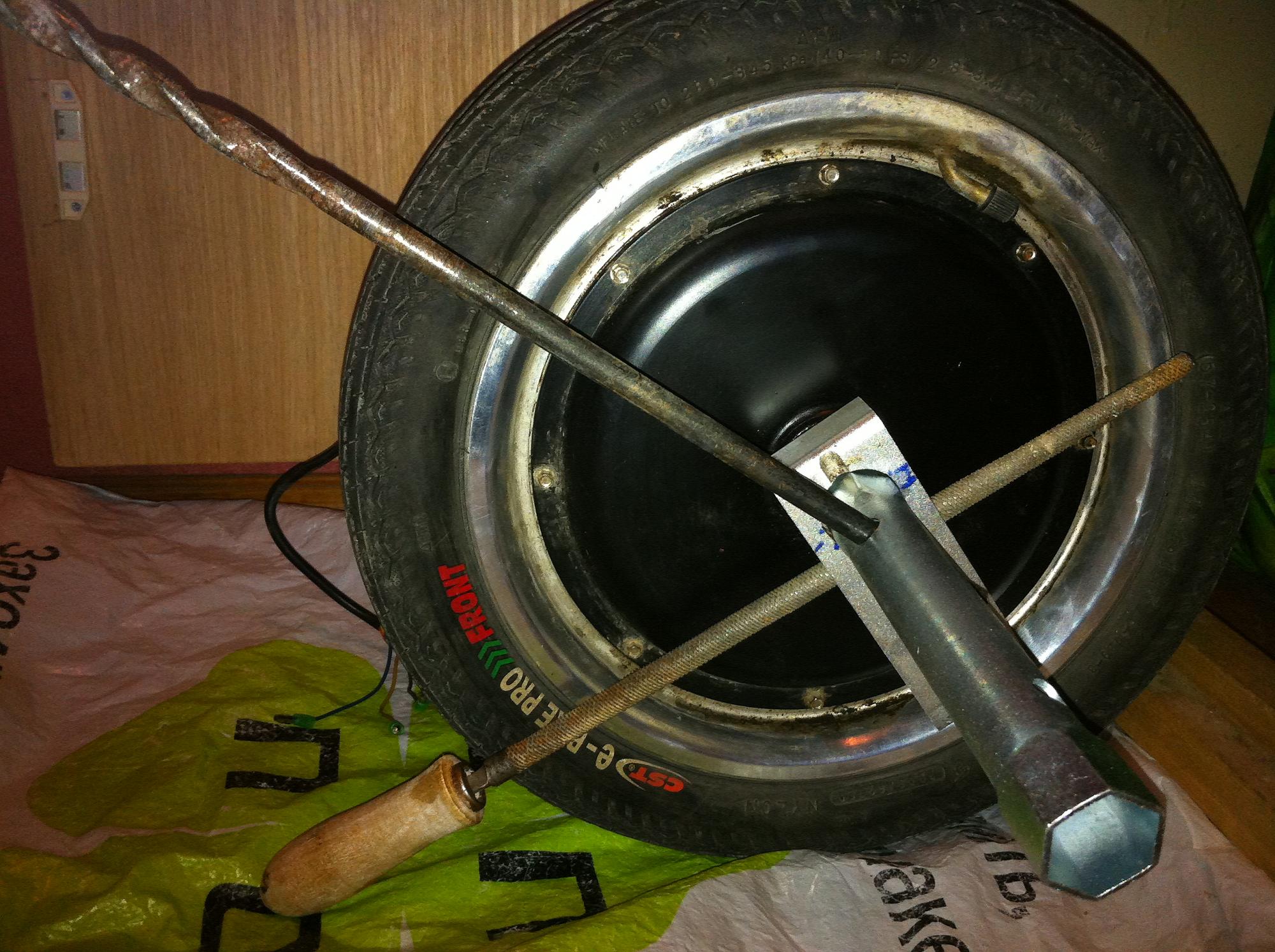

Раскрутившиеся гайки которые держат педали на оси колеса - Диагностика- когда встаешь на колесо или едешь по неровностям корпус начинает немного потрескивать.
Вывод:  Разбираешь колесо, снимаешь корпус, и большим торцевиком (может подойти баллонник у всех гайки разные) подтягиваешь гайки, потом вбиваешь кусочки толстого гвоздя для фиксации резьбы. (по дефаулту были прямоугольные кусочки.. они кстати не пропадают а висят внутри корпуса на магните который держит педаль) :work:
