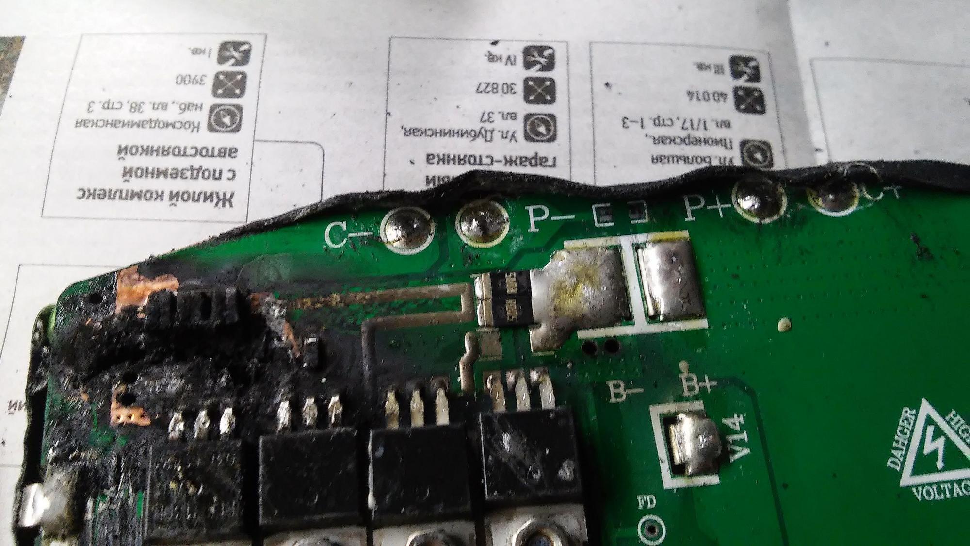

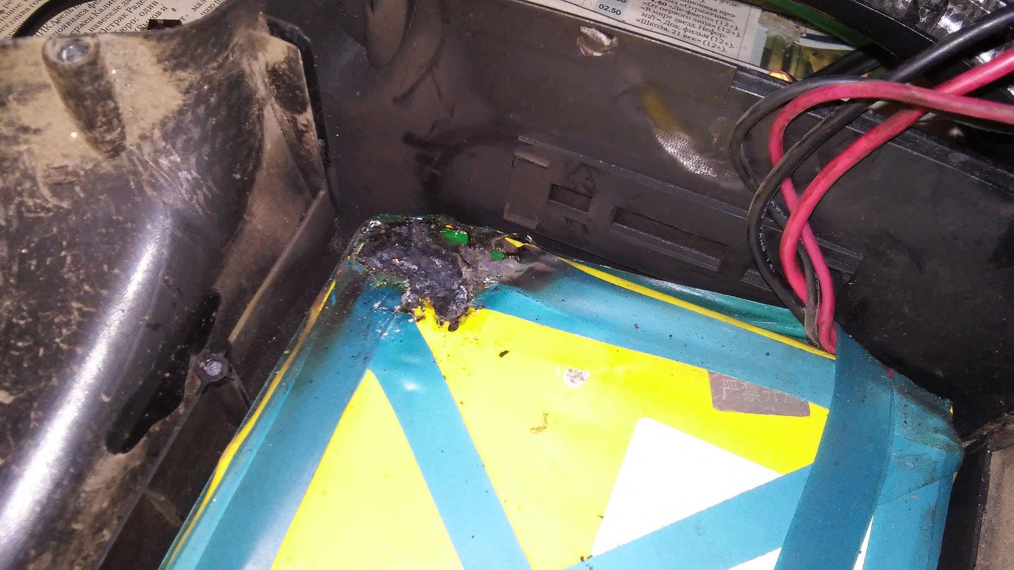

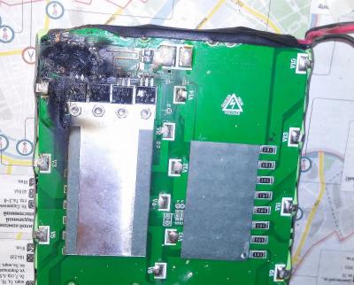

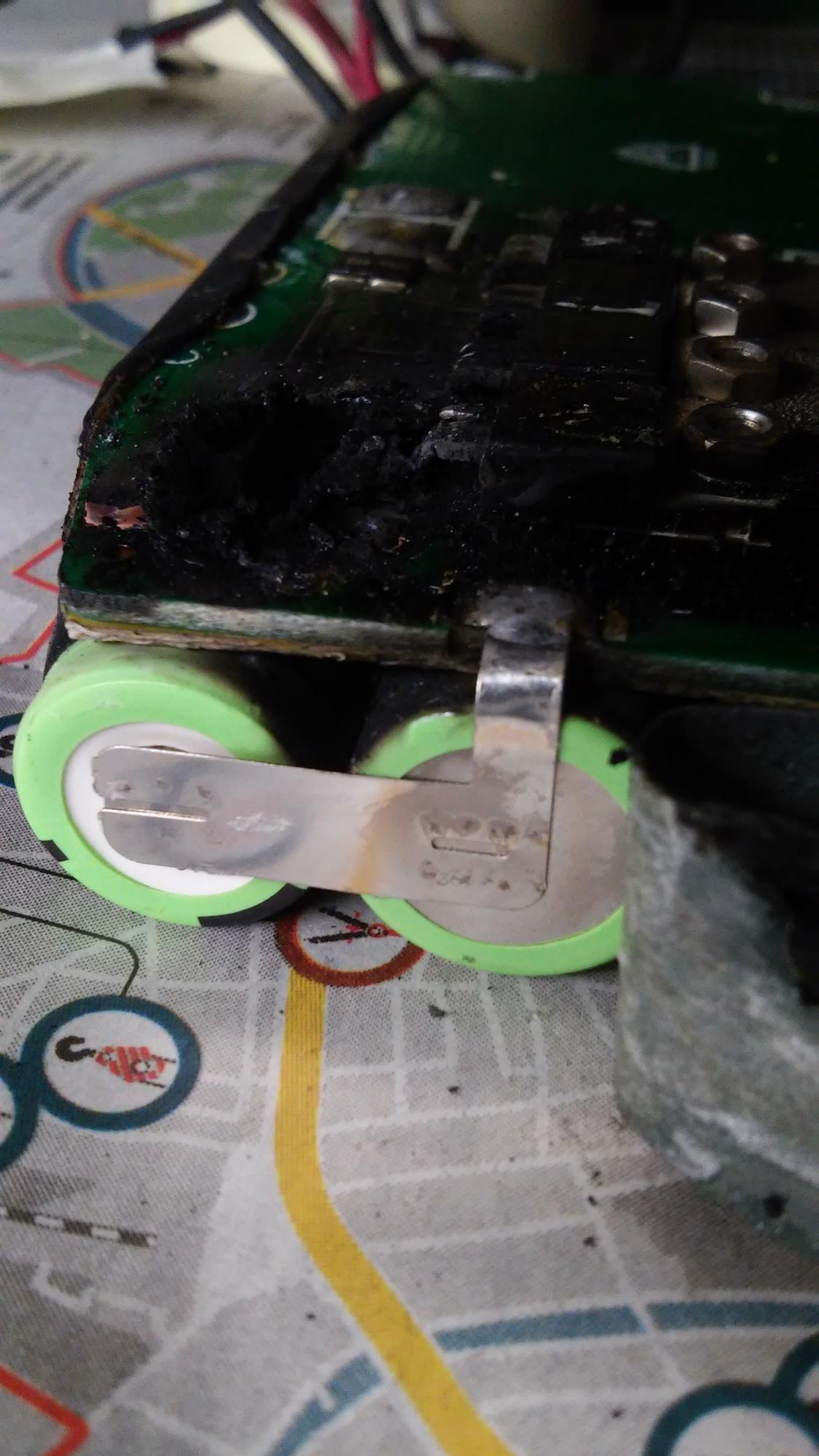

Повредился контроллер батареи (БМС). На выводах для зарядки появилось напряжение, при попытке заряда идет вонь. Судя по всему, догорают транзисторы.
Ячейки (банки) в порядке.

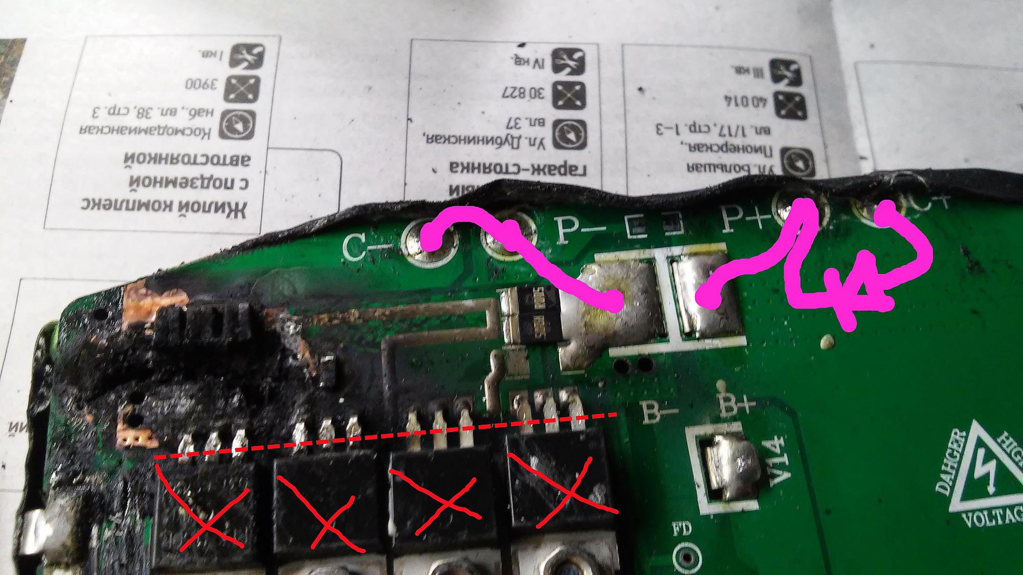

Как вам такой вариант скоролечения:
- соединить выводы заряда и разряда (плюс заряда через диод), т.е. отключить балансировку
- (если надо, выведу на разъемы по 6S для аймакса)
- срезать горелые транзы.
Вообще, пора уже лючок на боковине снаружи делать..

[user]Drift3r[/user], что-то Вам не везёт последнее время, сперва контроллер, теперь ещё БМС. Високосный год?
PS: план ремонта вроде нормальный.
Drift3r
[user]Sergius.Media[/user], это всё с того же происшествия, просто не открывал отсек с батареей. Ток КЗ был, видно очень хороший! Даже жаль, что логгер не сработал (надо было перезагрузить Пи, а я передернул питание, в результате новая версия файла не сохранилась). Кстати, есть одно подозрение. Логгер зафиксировал на ровном месте скачок тока из доп батареи внутрь до 19 Ампер... Возможно, это было начало. И еще придется размотать изоленту на допке и её осмотреть.
