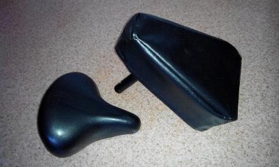

Вот эту вспененную резину ищу пока. А алгоритм тот же запланирован
1967ivan45
 Опробовал сегодня рукотворный диванчик. В -18 то, чем я сидел на этой сидушке чувстваволо себя вольготно и не мерзло. Пенорезину так и не нашёл, чехол пошит из  кожзама, набито упаковочным материалом и поролоном.

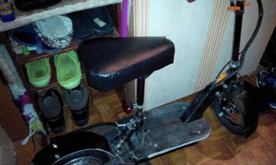

тоже хочу себе на салокат сидушку. опорный штырь сварил, а вот как его ставить - вопрос?
по центру деки не хочется, потому что закроет доступ ноге к наклонному упору в задней части деки. значит надо крепить со смещением влево или вправо. но который вариант выбрать? никак не решу..

на кронштейн в виде арки

спасибо, интересное решение, но сложноватое для меня, всё таки я не проф. сварщик..
короче, в итоге своих долгих размышлений я принял решение смещать опору сидушки влево. и получается что зависит это от того, как именно человек передвигается на салокате. у моего очень узкая дека и на ней невозможно стоять строго грудью вперёд и нога к ноге, не помещаются сразу 2 ноги по ширине. соответственно стоять приходится немного боком и 1 нога немного позади другой. хоть я и преимущественно правша, мне почему то удобнее стоять на салокате, когда впереди левая нога. соответственно правая нога должна вставать чуть правее и дальше опоры сидушки. так и сделал.
взял стальную пластину толщ. 5мм и толстостенную трубу ф20мм длиной 45см обычная чернина. приварил одно к другому, покрасил и присверлил к деке. с внутренней стороны деки винты применил впотай с зенкованием разумеется.
хотел сначала вместо гаек прикрутить барашками, но уж очень они ноге мешаются да и не думаю что мне придётся часто снимать опору сидушки (тьфу3х)
