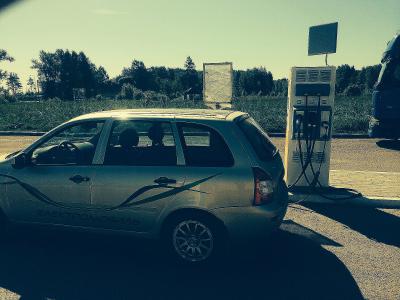

   Сегодня первый раз заправлялся на штатной электрозаправке. Завела меня туда большая нужда, в смысле садилась батарейка. Показывало еще больше 20%, но загорелась надпись "Ограничение мощность" на малых токах. Я уже наверно месяц не заряжал до максимума батарею - небыло балансировки ячеек. И вот они разбежались.  Постоял минут 10 влил 2,5кВтч и поехал дальше, красота. Да еще и бесплатно.

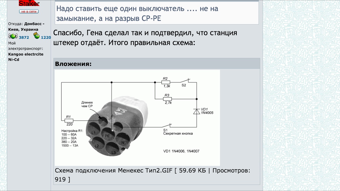

Кстати сконнектился не сразу. Не видела машину. Хорошо что заранее прочитал форум Электроавтосам и установил нужные переключатели. Там все проблеммы описаны.
Юрий 911
уточни в подробностях что надо сделать с нашей машиной чтоб заряжаться от подобных быстрых станцый , я так понял по форуму , что с завода она так не может , а возможности проверить пока не подворачивалось .
Ohotnik
аркан
#534
   Вот если Вам лень искать:
А вообще читайте форум Электроавтосам, там много полезного.
Только с нашего разъема нужно обязательно убрать постоянку от батареи. Иначе будет БАХ.
И еще я заряжался не от быстрой зарядки. А от переменки 3ф 22кВт., тип2.  У меня на борту стоит мощная зарядка на 15кВт если не в курсе.
А быстрые зарядки- это зарядки постоянным током, напрямую к батареи.

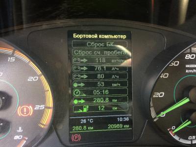

После добавки емкости в параллель  к слабым ячейкам , удалось увеличить пробег на одной зарядке до 280км:
Когда фотографировал , только загорелась надпись ограничение мощности (выставлено на 3в)
