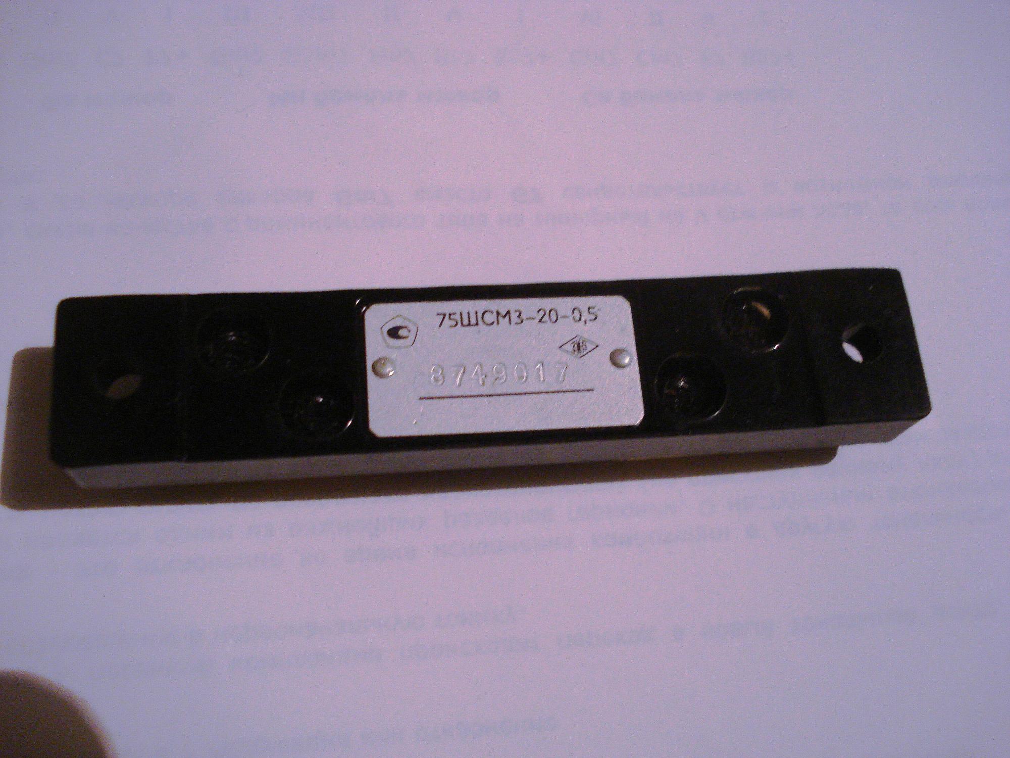

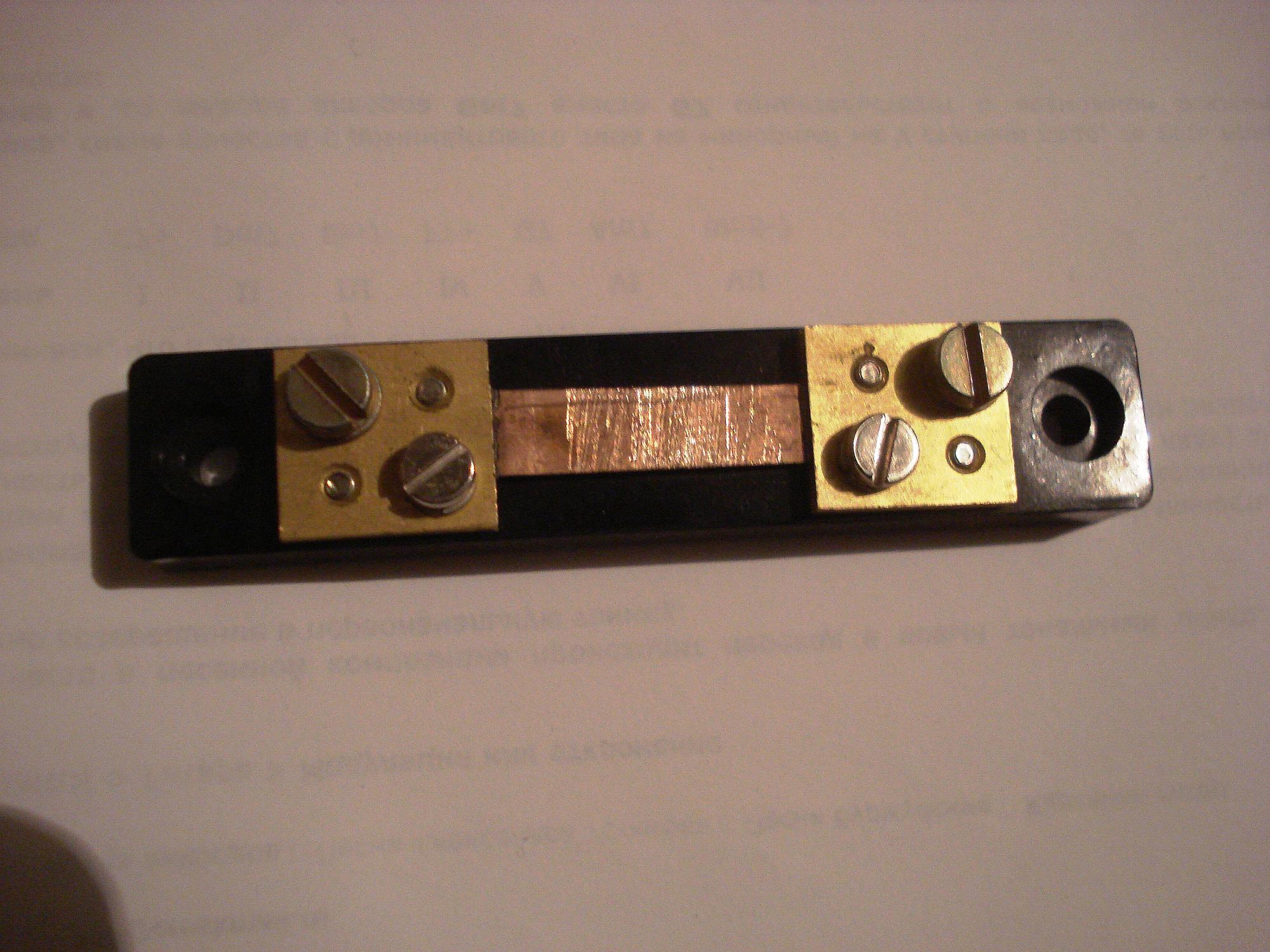

Вот приобрёл шунт - смущает что  медь  , подскажите  собираюсь делать конролер по схеме  Игоря  Корхова  =  подойдёт шунт   ?
Хочешь  хорошо  - сделай сам
dgon.iv
Как определили что медь? Фотку что ли.

ReSharVladimir
Обычно промышленные шунты выпускаются на 50мВ и на 75мВ - это значения напряжения, которые будут на клеммах шунта, когда по шунту будет протекать максимальный ток, на измерения которого он рассчитан. Шунты обычно делают из медной шины. Калибруют подпиливанием поперечного сечения.
http://www.chipdip.ru/catalog-show/current-shunts/
http://elsamokat.narod.ru/
dgon.iv
[user]ReSharVladimir[/user], Промышленные шунты делают из манганина (низкоомные) или константана (высокоомные). Медь при нагреве меняет сопротивление, соответственно показания амперметра. Хотя можно снимать показания прямо с провода от батареи, предварительно откалибровав по длине.

Юрген
dgon.iv
[user]Юрген[/user], Правильный шунт.
