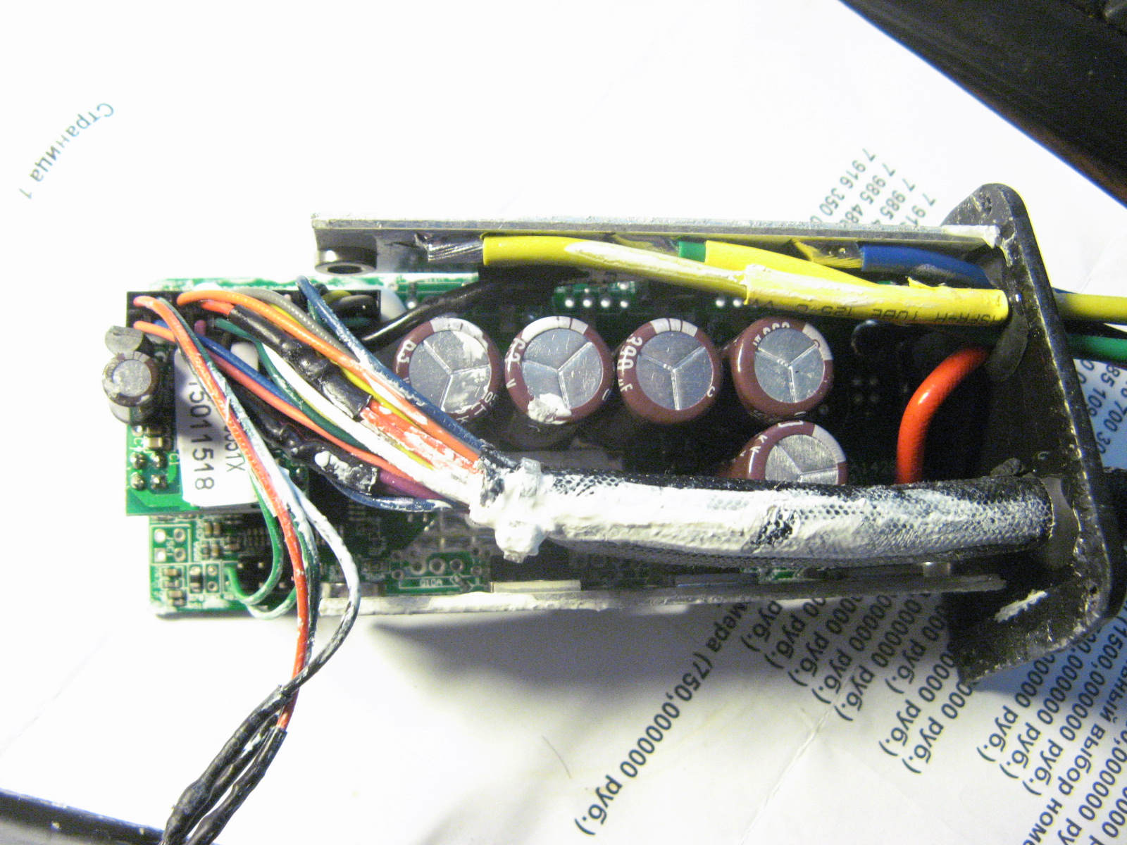

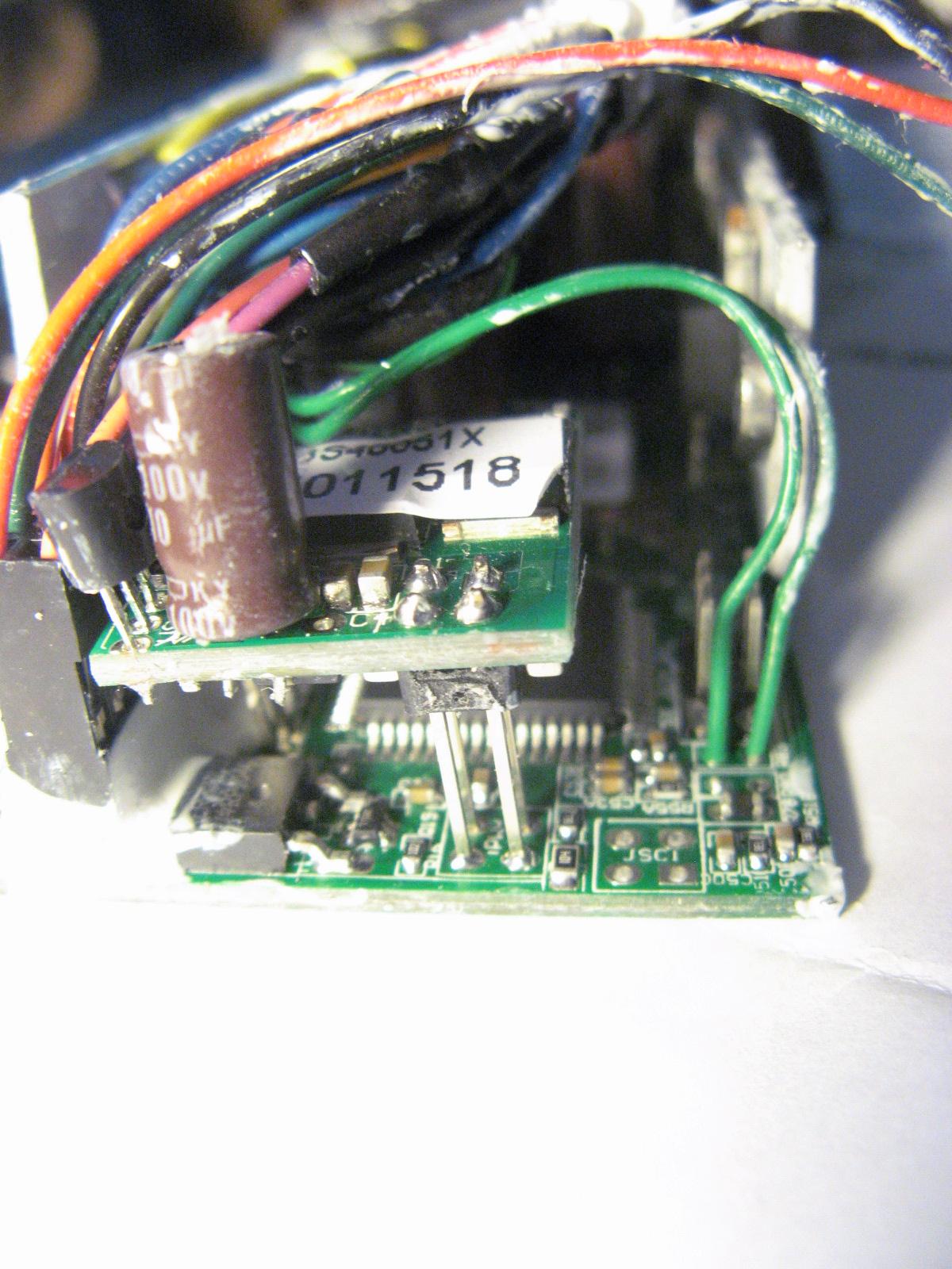

Есть вот такой контроллер ссылка .
Во время работы повредился разъем холлов. Оторвался пин +5В и замкнулся с другими пинами холлов.
Теперь +5В холлов прозванивается с GND. Напряжение между GND и и +5В равно 0.
Напряжение между GND и остальными пинами Холлов равно 11.1 вольт.
Контроллер вроде бы, в остальном, живой. Но при включении мигает ошибка холлов.
Кто может починить в Москве? Или может быть посоветуете что-нибудь?

Проблема решена. Тему можно закрыть.
30 Окт 2015 в 10:05
Ответ #2
Оффлайн
i
Администратор Иваново Сообщений: 3806
Лучше опишите что сломалось и как починилось, тогда возможно эта тема поможет другим.
Если же под решением проблемы подразумевается "выкинул дохлый контроллер и купил новый", тогда действительно тему тоже нужно выкинуть.
30 Окт 2015 в 17:20
Ответ #3
Оффлайн
shurik647
Россия, Москва Сообщений: 49
С контроллером все в порядке. Ничего не ремонтировал. Проблема была в том, что я плохо запаял разъем. Маленькая жилка провода отошла и коротила +5 вольт с землей. Не сразу это заметил, просто.
