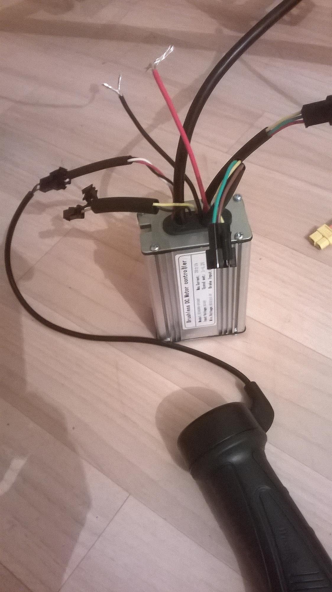

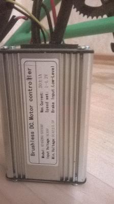

Решил тут проверить двигатель...Подключил ручку газа, жгут на мотор, + и - от АКБ, но не крутится. Вроде как говорят надо замкнуть какие-то провода, потому что нет дисплея. Кто знает какие? MXUS 350W. Два трёхпиновых разъема: желтый-зеленый-красный и желтый-зеленый-коричневый, еще два двойных желто-черных, но это я так понимаю для ручек тормозных
TULSUNDUR
Вам нужно добиться того, чтобы заработала слаботочка контроллера, определить это можно по появлению напряжения 5 вольт на красном и чёрном проводах на ручку газа.
но фишка в том, что если дисплей быть ДОЛЖЕН а его нет, то там может быть более хитрое включение слаботочки, чем просто замыкание двух проводов... то есть не факт что без дисплея удастся запустить этот контроллер.
cncfreak
у меня такой же набор с дисплеем. чтобы заработало, нужно замкнуть синий и красный провода с дисплейной 5пин фишки.
но у автора контроллер без подключения дисплея...тут надо звонить в лифорс и у них уточнить.
Иван1967
Ребята из ли-форс подсказали, соединить коричневый и желтый провод одной фишки. Колесо закрутилось.  :run:

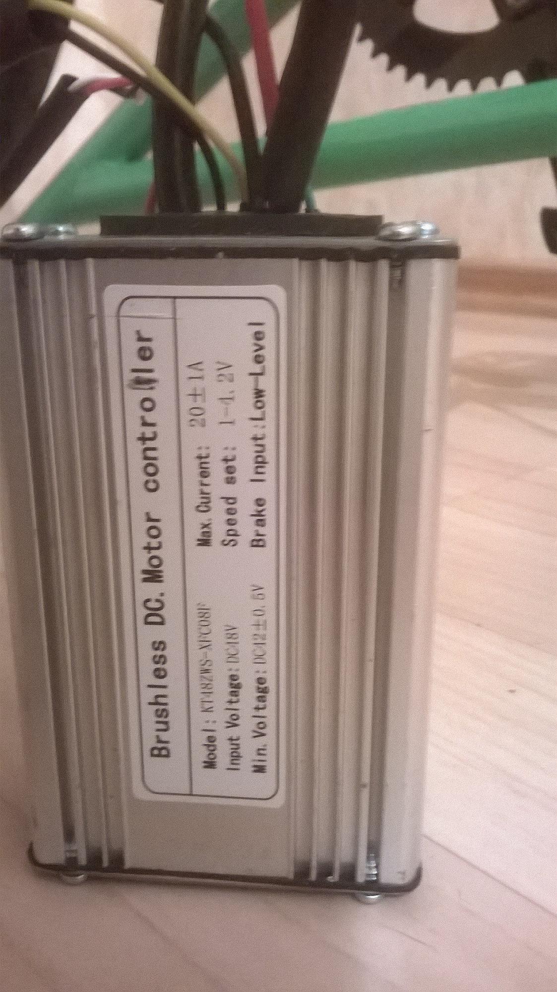

На сколь сильно греется контроллер? Будет расположен как на картинке, за подседельной трубой. Сделаю отверстия на него и сбоку на крышках, хватит ли
Tonych
[user]Иван1967[/user], лучше чтобы контроллер был снаружи и обдувался.. Расположить лучше проводами вниз и завести их в коробку
