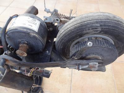

Я живу в маленьком провинциальном городишке. Если что-то покупать - то только по инету, т.к. в магазинах есть запчасти только для великов.
Чиню свой мини-электроскутер.
gde700
Тогда ручку возможно придётся колхозить..... Во многих велосипедных ручках есть отверстие для установки выключателя... Как вариант - взять ручку с таким отверстием, переставить выключатель со сломанной... Без выключателя двигатель при экстренном торможении не выключится...

Какие параметры нужно померить (и как), чтоб купить ремень и где поискать такую ручку?!
gde700
Тормозные ручки для электросамокатов/велосипедов есть в Сокольниках. Ремень - просто куском провода обкрутить звёзды так, как должен идти ремень, и измерить получившуюся длину. Штангелем замерить ширину и шаг зуба.

Замерил предполагаемые размеры ремня. Штангеля нет, но всё же.
Длина 847мм.
Ширина 16мм.
Ширина зуба шестерни - 1,5мм.
Расстояние между зубьями (впадина) - 3,5мм. ( Для проверки: Расстояние между 10 зубьями - 45мм, т.е. зуб+впалина = 5мм).
И ГДЕ ЭТО ИСКАТЬ?!  :-)
gde700
#44
Шаг зуба измеряется так:
На фото не очень видно, зуб трапеция или полукруглый? Если трапеция и шаг 5мм, то тип ремня XL..
Либо ремень HTD 5M.  По параметрам подходит либо HTD 850 5M либо HTD 840 5M : http://www.linekom.ru/htd_840_5m.html

На фото не очень видно, зуб трапеция или полукруглый? По параметрам подходит HTD 840 5M : http://www.linekom.ru/htd_840_5m.html
Шаг=ширина зуба + впадина. Верно? ;) Короче, 5мм шаг.
Позже посмотрю на форму зуба.
По этой ссылке отправил запрос на наличие и возможность купить в розницу.  :bw:

840мм http://www.aliexpress.com/item/HTD840-5M-15mm-width-168teeth-industrial-timing-belt-synchronous-belt-rubber-drive-belts-coged-belt/1870763378.html
845мм: http://www.aliexpress.com/item/HTD5M-845-15mm-width-169teeth-industrial-timing-belt/32318497500.html
За ссылки спасибо! Буду там искать по одной штуке. И дешевле. Типа http://ru.aliexpress.com/item/120XL-Belt-Stepper-Motor-Timing-Belt-Rubber-Geared-12-Perimeter/32262274678.html?spm=2114.031020108.3.93.3bk2M2&ws_ab_test=searchweb201556_2,searchweb201644_1_79_78_77_82_80_62,searchweb201560_3
gde700
[user]Don Simon[/user], при поиске учитывайте, что ремни HDT - повышенной прочности, и ширина Вам нужна 15мм, а не 10, как по ссылке. :)
