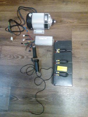

Доброго времени суток.
Ситуация со многими неизвестными. Тем более я никогда не имел дела с безщеточными двигателями и контролерами.
Куплены не комплектом мотор, ручка газа и контролер.
Не могу заставить все это работать. Куда подключать питание, фазные провода и датчики хола понятно. А вот дальше куча вариантов. Цвета на ручке газа не соответствуют ни одной фишке. С помощью продавца который сам не уверен выяснил вроде как что из них фишка для ручки газа с цветами красный/черный/белый и у них общий красный с двумя фишками ручек тормоза. (если это верно).
 И остается одна фишка желтый/зеленый/красный которая вроде как кнопка толи включения толи вперед/назад. И фишка для подключения дисплея без которого вроде должно работать и так.
Подключил ручку газа красный/черный/зеленый к фишке вроде как для нее красный/черный/белый (белый с зеленым) без каких то видимых и слышимых эффектов. Попробовал позамыкать контакты при этом которые вроде как кнопка вперед/назад так же ничего не двигалось и вообще не подавало признаков жизни.
Вопрос должно ли оно вообще работать если не подключены ручки тормоза? У меня их нет т.к. не требуются для моих целей.
И что еще я могу проверить и как диагностировать эти железки на предмет работоспособности или совместимости? Может ли так быть что ручка газа не подходит к контролеру?
Любые советы могут помочь т.к. мой опыт обращения с такими устройствами один вечер.

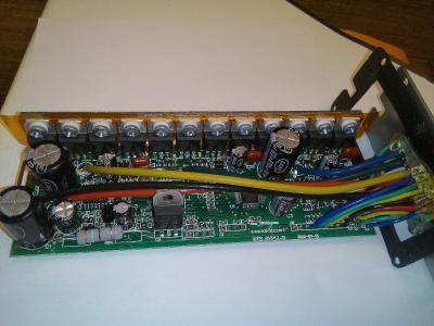

Даже в надежде увидеть надписи на плате что то проясняющие чтобы уменьшить количество вариантов и неизвестных снял корпус, но ничего не прояснилось.

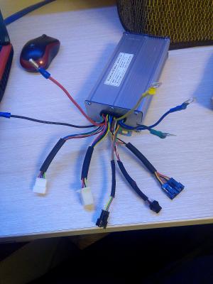

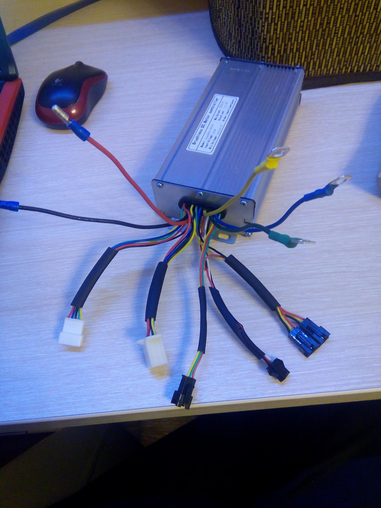

3 толстых с шайбами - фазные, стыкуете сначала по цветам.
Большая колодка на моторе и ответная на контроллере - датчики холла, должны совпасть по цветам, тоже стыкуете
Вторая большая колодка на контроллере - ручка газа, у вас, похоже, неродная, там есть кнопка подачи питания на логику, сделайте более крупное фото этого разъёма и хвостов ручки газа.Ошибся, похоже порт для дисплея.
Толстые красный и чёрный - плюс и минус соответственно.
Отдельный маленький 3х контактный - один из них ПАС, другой - ручка газа.
Спаренные 3х контактные - ручки тормоза левая и правая, тоже для проверки не требуется.
Самое сложное - это вспомнить что замыкать в колодке на ручку газа, чтобы заработало. у меня в гараже похожий контроллер на байке стоит с родной ручкой, если доеду, то точно всё определю. По ходу у меня чуть другой контроллер.

Слева на право 2-красный черный-аккумулятор,5-желтый зеленый черный синий красный-панель управления,5-холлы,3-черный зеленый красный-педаль ассистент,3-белый черный красный-ручка газа,2-2-черный желтый красный-тормоза, ну и желтый зеленый синий питание.Здесь не надо ничего замыкать.
Контроллер как у меня.Подключаем сначала питание+холлы,последовательно панель управления,ручка газа,без панели управления ручка газа работать не будет.

Контроллер использует высокое и низкое напряжение. Высокое идёт на мотор, а низкое на логику и холлы ручки газа, ПАС и холлов в моторе.
Чтобы включить логику нужно подать напряжение с АКБ на госящие резистры.
Вскрыв контроллер вы ДОЛЖНЫ увидеть провод от трёх больших резистров. Он идёт к разъёму дисплея. Второй провод, должен идти от того места куда приходит толстый провод о АКБ. Отследив два этих провода на разъёме дисплея. Вы будете иметь возможность набедокурить, не туда подав напряжение.
Лучше фотографируйте весь процесс.

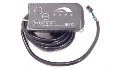

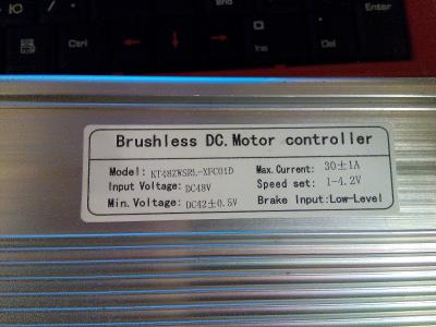

Такс. Благодаря разъяснениям форумчан заказал эту панельку управления и на всякий случай для экспериментов вольтамперметр с шунтом. А в ожидании мозг то нужно чем то занять начал смотреть на этот контролер с точки зрения как его можно разогнать по напряжению. Есть подозрение что мощности мне не хватит и захочу увеличить напряжение с 48 до 60В. Даже с свинцовыми батареями увеличение на одну банку это при полном заряде будет 13.2*5=66В. Разобрал контролер и сфотографировал на нем конденсаторы на 63В. Есть еще маленькие на меньшие напряжения.
А так же 12 штук (ох уж этот корявый шрифт)  80NF70   CZOPD  6   MAR 402     гугл говорит что они на 68 В.
      и один LM317T    G4DRC  V6   CHN 326  тут вообще гугл говорит 40 В
Пробелы в знаниях по микроэлектронике оказывается у меня огромные....
Подскажите если тупо включить 60+ вольт на вход при хорошем охлаждении (планируется использовать при небольших отрицательных температурах пока что) какова вероятность спалить контролер? И если можно то какие рекомендации для такого апгрейда - например замена конденсаторов поможет?

, вот годная тема по модернизации контроллера: http://electrotransport.ru/ussr/index.php?topic=13941.0
Если вкратце, то до 60 В почти ничего менять не нужно (гасящий резистор разве, чтоб меньше грелся). Если больше 60 В - то надо будет заменить высоковольтный конденсатор, гас.резистор и все полевые транзисторы (80NF70).

Ну вот все у меня заработало после подключения дисплея. Осталось одно разочарование - нет реверса. Продавец сказал мол точно не знает там, но должен быть. Вот т.к. у меня осталась только одна непонятная фишка то это похоже датчик педаль асистента. И реверса нет. Это плохо. Я так понял большинство тут велосипедисты и им реверс не нужен. Но вот как его тогда реализовать на таком двигателе и таком контролере или можно уже искать другой контролер?
