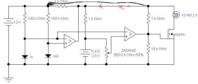

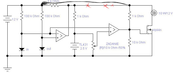

Вот быстренько переделал одну из схем терморегуляторов. По пункту 1 соответствует. Терморезисторы можно применять любые, в пределах от 1 килоома до сотен килоом, только резисторы делителя тоже нужно пропорционально изменять. Если вентиляторы будут включаться и выключаться слишком часто, в схему можно ввести гистерезис. Компаратор можно применять любой из доступных.
TRO
[user]TOM[/user], Ну дельту эта схема то отслеживает (когда забортная ниже внутренней), а отключение вентилятора при низкой температуры батареи где? (когда при этом забортная еще ниже). У меня для этого как раз второй компаратор (который вы почему то посчитали лишним).

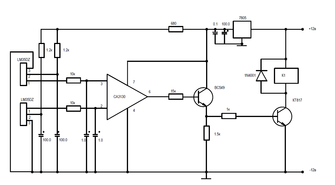

Цитата: Installer PRO от 02 Дек. 2015 в 10:44
[user]TRO[/user], для решения 1 пункта моей задачи ваша схема оченно подходит. нужны номиналы и маркировка применяемых деталей. Если не затруднит, можно в личку
Эта схемка решает оба пункта вашей задачи.
В качестве компараторов я бы взял сдвоенный операционник MCP602. Уж очень они мне нравятся универсальностью и ценой (но сразу предупреждаю, питание у них до 6в).
Остальные детальки вроде подписаны, габариты резисторов значения не имеют. Диоды любые кремниевые из одной партии.
Кстати, в схемке маленькая ошибочка , резистор который затвор транзистора подтягивает надо вместе с вентилятором (лампочкой-нагрузкой) подключить к питанию, а не туда куда он сейчас подключен.

TOM
[user]TRO[/user], теперь разобрался. На исправленной схеме стало понятно, как она должна работать.
По поводу применения MCP602. Понадобятся два напряжения - одно для питания микросхемы и второе для питания вентиляторов, или же понадобится дополнительная микросхема стабилизатора напряжения. Кроме того, при низком напряжении питания может не полностью открываться ключевой транзистор. Нужно применять полевик с низким напряжением открывания. Если применить компаратор, который будет работать при напряжении 12 вольт, например, LM393, то этих проблем можно избежать.

[user]TOM[/user], Пракически со всем согласен. Уточню что практически большинство мосфетов уже при 5в на затворе открыты почти на полную (достаточно чтобы быть холодными при нагрузке на вентилятор). Что касаемо LM393, то тут надо проверить будут ли её входа нормально работать при столь близком напряжении к минусу питания (она все таки не райл то райл, мне как то при работе с шунтом пришлось его переносить в плюсовую цепь, так как в минусовой была мертвая зона у входов советского операционника около 1в), но в принципе если так не заработает, то все это решается добавлением пары резисторов.
TOM
[user]TRO[/user], на входе компаратора будет напряжение около 0,7 вольт, при таком напряжении большинство компараторов работают нормально. В случае неустойчивой работы ничего не мешает применить в качестве датчиков терморезисторы, а не диоды. Логика работы устройства не изменится. Единственная особенность LM393 - выход с открытым коллектором, нужно правильно подключать нагрузочные резисторы на выходах компараторов.
TRO
Все верно
Цитата: TOM от 08 Дек. 2015 в 14:50...Единственная особенность LM393 - выход с открытым коллектором, нужно правильно подключать нагрузочные резисторы на выходах компараторов.
В моей схеме с открытым колектором будет работать без переделки, нужные резисторы в наличии.
TOM
Выход первого компаратора можно подключить напрямую к ТЛ431, если микросхема с открытым коллектором.

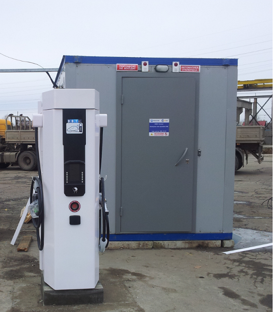

Объект сдали в эксплуатацию. Теперь испытания. Вот, что о нем писала пресса:[b-b]http://energo-news.ru/archives/132232[/b-b]
а вот так оно выглядит в сборе
Не заряжает только Лады Эллады, так как завод, производивший ЗУ для Лад,
решил не заморачиваться с Евростандартом, забил на ГОСТы и сваял свою хрень, ничему не соответствующую.
А жаль. В Рязани уже один элладовод расстроился  :-( [b-b]http://www.novgaz-rzn.ru/novosti/5202.html[/b-b]
В сером боксе более 200 аккумов от Лиотеха и супер преобразователь на все случаи жизни.

Installer PRO
слегка погорячился поплясать. Работает первые 3-5 минут. Потом не работает. Почему-то на  3 выводе микросхемы потенциал уходит в ноль. При этом на вводных резюках, тех, что 10 ком, напряжение от датчиков присутствует. Резюки менял, конденсаторы 1.0 мкф тоже. Даже новую микру купил. Ничего не изменилось. Может ей чего не хватает?

TOM
Убери резисторы и конденсаторы на входах микросхемы и подключи к ней датчики напрямую. Только сначала убедись, что там нет короткого замыкания.
Installer PRO
Убрал. То же самое. Через пару-тройку минут (сходил покурить) схема зависла.
