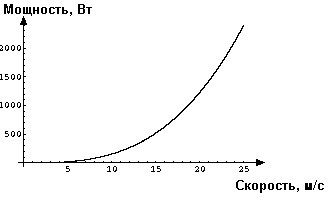

Александр CRV
Цитата: Alex.BiT от 17 Дек. 2015 в 17:01
Гы, я придумал эксперимент: надо прикрутить колесо к шуруповерту, прижать к земле из сесть на скейт))) сразу будет видна динамика))))
Поедет не сомневайтесь. Опять же нужно просто держать в голове что медленно повезет а чем быстрее хотите ехать тем больше нужна мощность. прямая аналогия с ДВС двигателями на гражданских авто и их спортивными версиями.
Вот первая попавшаяся картинка на эту тему она относится к велосипедам, ну думаю и для остального транспорта чтото в этом роде.
Тогда уж делайте раму и короткие валы выход с колес сразу зажать их в шуруповерт да и кататься :)
Alex.BiT
Не, ну то что поедет, это ясен пень :))  Сферический автомобиль в вакууме :)
Ну эли график от моторколес, они там без редукции, насколько я понимаю, поэтому им требуются лихие киловатты.
А детским авто требуются лихие обороты и редуктор пожЫрнее =)
