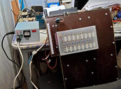

Ставьте транс побольше и снимайте хоть 30 А, я делал для своих нужд. С этого ЗУ можно любое напряжение и ток снять.
Кашки попадаются бракованными, и у них стоит другая логика на защите. Настройку защиты придется подкручивать.

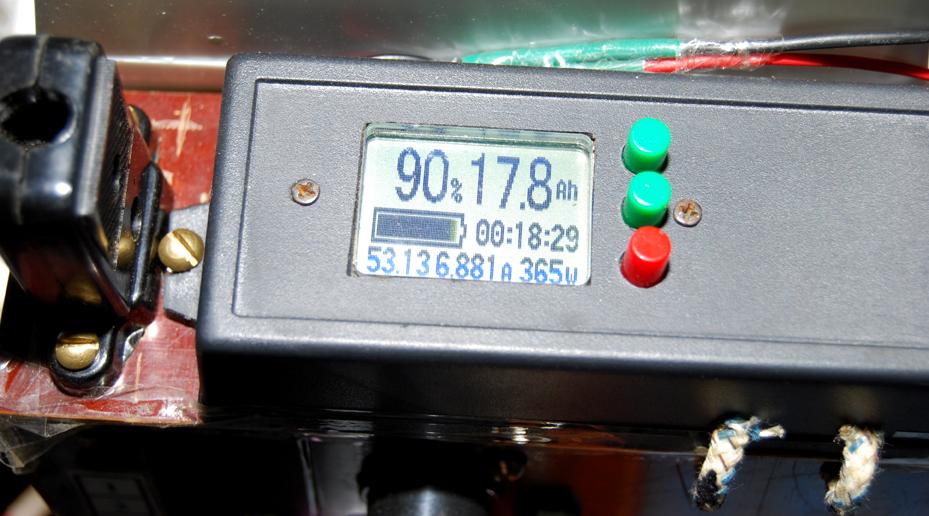

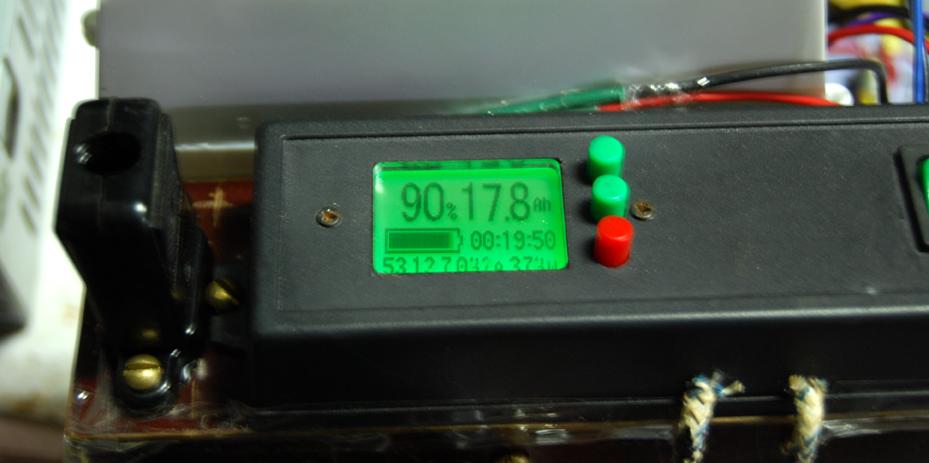

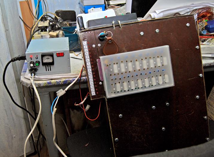

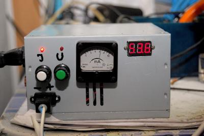

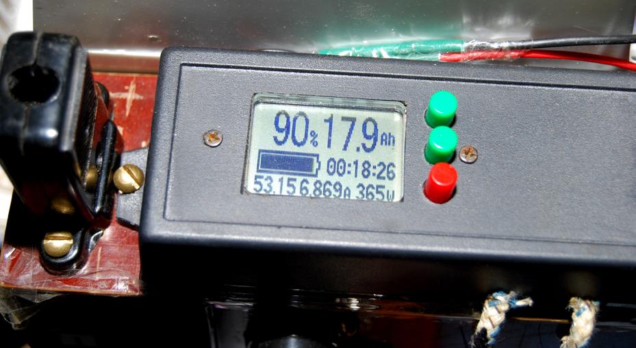

Сейчас выложу фотки процесса зарядки, ток 10 А держит легко, при 55 вольтах. У меня стоит силовой транс ER39 с комповского БП.

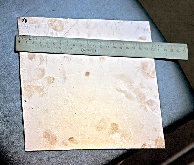

alpatov
#26
У вас в Кирове такие цены? У вас наверное высокий уровень жизни. У нас в Луганске кусок текстолита  20х20 см стоит 16 рублей. SG 3525 -25 рублей, Негожий БП с компа - 50-100 рублей. IRF 740 -25 руб. Резисторы по 3 рубля.
Я всю с нуля покупку деталей не подсчитывал, у меня радиодеталей много всяких.
