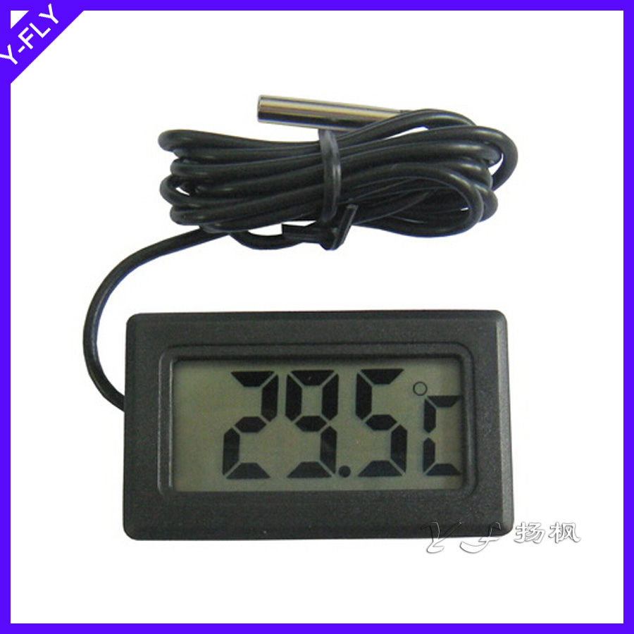

Нашел в описании миникрошки: "Встроен термодатчик KTY83/110". Понимаю что при подключении к минику будет указываться температура. А есть более бюджетное решение для этого датчика (без покупки дорогостоящего контроллера)? Какой-нибудь маленький трехразрядный экранчик, показывающий температуру с этого датчика. Буду признателен если тыкните в модель, а еще лучше где можно купить, да подешевле.

О готовых приборах не слышал, но можно купить Ардуино Nano и экран к ней и собрать простую схему. Выйдет недорого, 300-1000 рублей в зависимости от магазинов, где покупать комплектующие.
У этого датчика, сопротивление ровно 1000Ом при 25 градусах.
Насколько мне известно, в супердешевых и распространенных аквариумных термометрах - столько же.
Т.е. можно попробовать. Да и цена такого эксперимента - копеечная.

[user]илс[/user], а можно ссылку на такой термометр? А то рыбок никогда не разводил, а поиск "y-fly" адекватных ссылок не выдал. Этот дисплей температуру более 99,9 градусов показывает?
[user]Andrey1981[/user], да ссылок миллион.
Правда я покупаю напрямую в китайском онлайне, но в локальной рознице тоже встречал это чудо.
http://ru.aliexpress.com/item/Digital-LCD-Probe-Fridge-Freezer-Thermometer-Thermograph-for-Refrigerator-50-110-Degree/32495028621.html?spm=2114.031020208.3.1.jrpfXt&ws_ab_test=searchweb201556_1,searchweb201644_5_10001_10002_10005_10006_10003_10004_62_10007,searchweb201560_8,searchweb1451318400_6151

[user]илс[/user], датчик с дисплеем и правда копеечный, закажу его прям сейчас. Когда получу, проведу проверку на соответствие встроенному в колесо датчику по датащиту от [user]andreym[/user]. Если не подойдет, повешу на окно, буду использовать в бытовых целях.

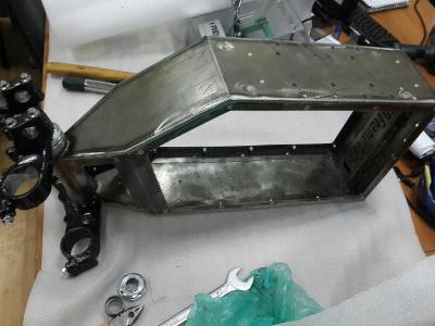

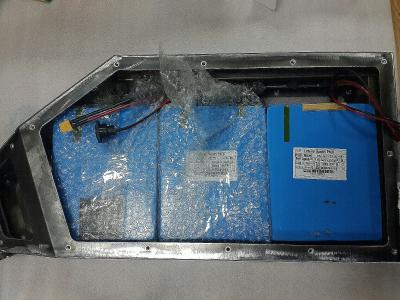

Вчера забрал ящик от рамы, чтобы примерить перед покраской траверсы, подготовить отверстия для проводов и пр. Примерил батарейки:
Как-будто для них отсек проектировали.

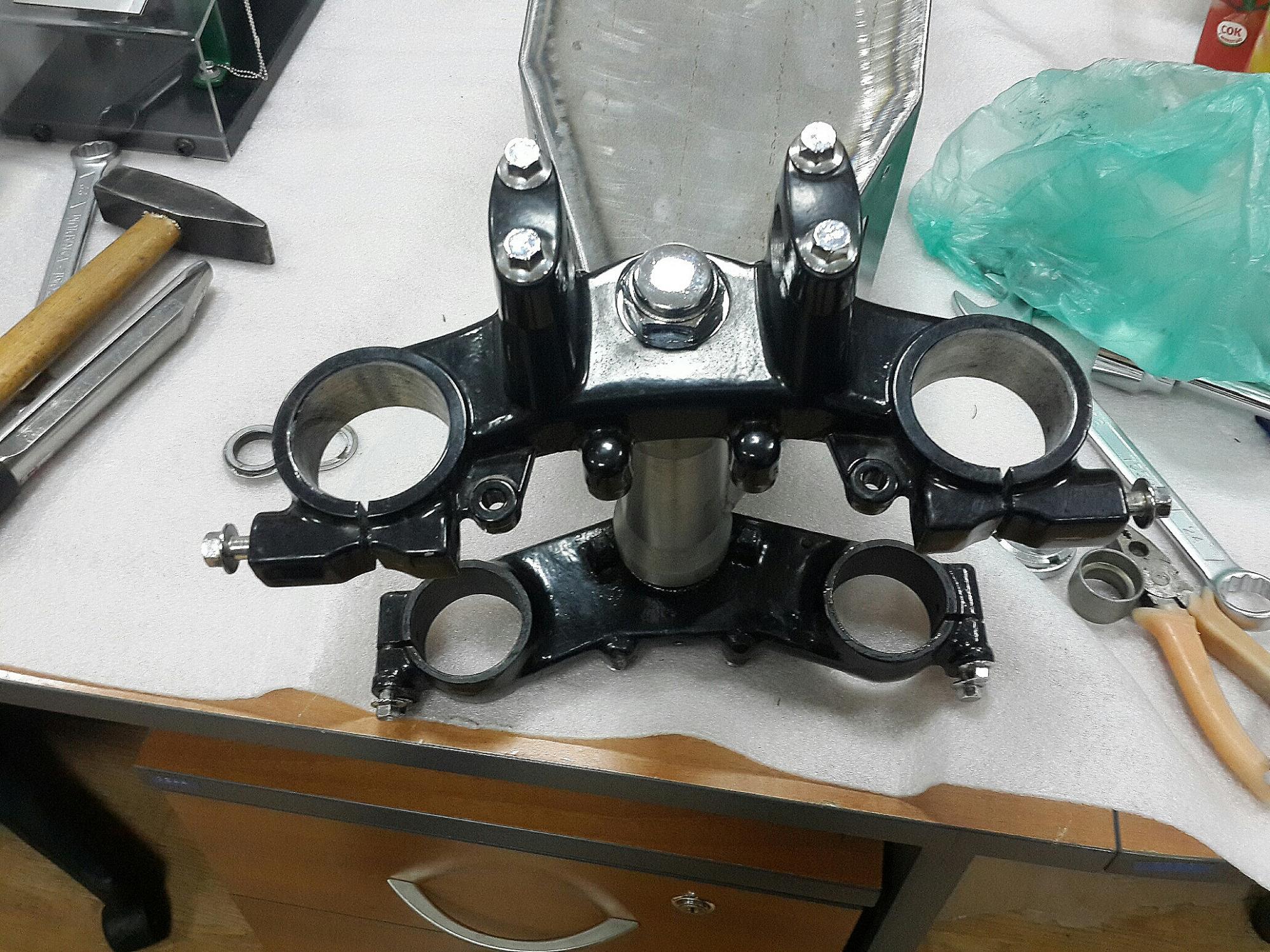

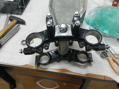

Запрессовал чашки конических подшипников рулевой колонки и примерил траверсу:
Замучился с подшипниками, посадка получилась с натягом чуть более 0,1мм. Еще сложность в том, что они должны зайти внутрь рулевого стакана на 5мм. Верхний получилось посадить до конца с помощью резьбы на рулевом валу, а нижний только забил вровень с рулевым стаканом, а дальше не хочет. К тому же нет ни тисков, ни другого нужного инструмента. Наверно придется заказывать изготовление оправки под диаметр чашки подшипника.
