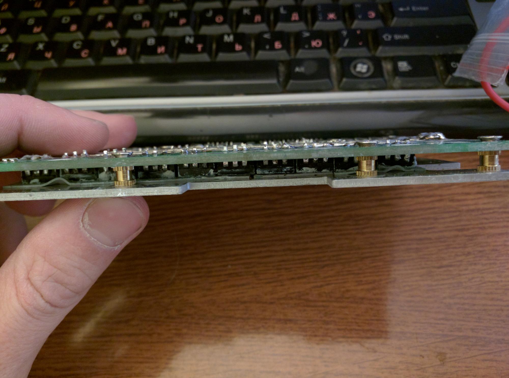

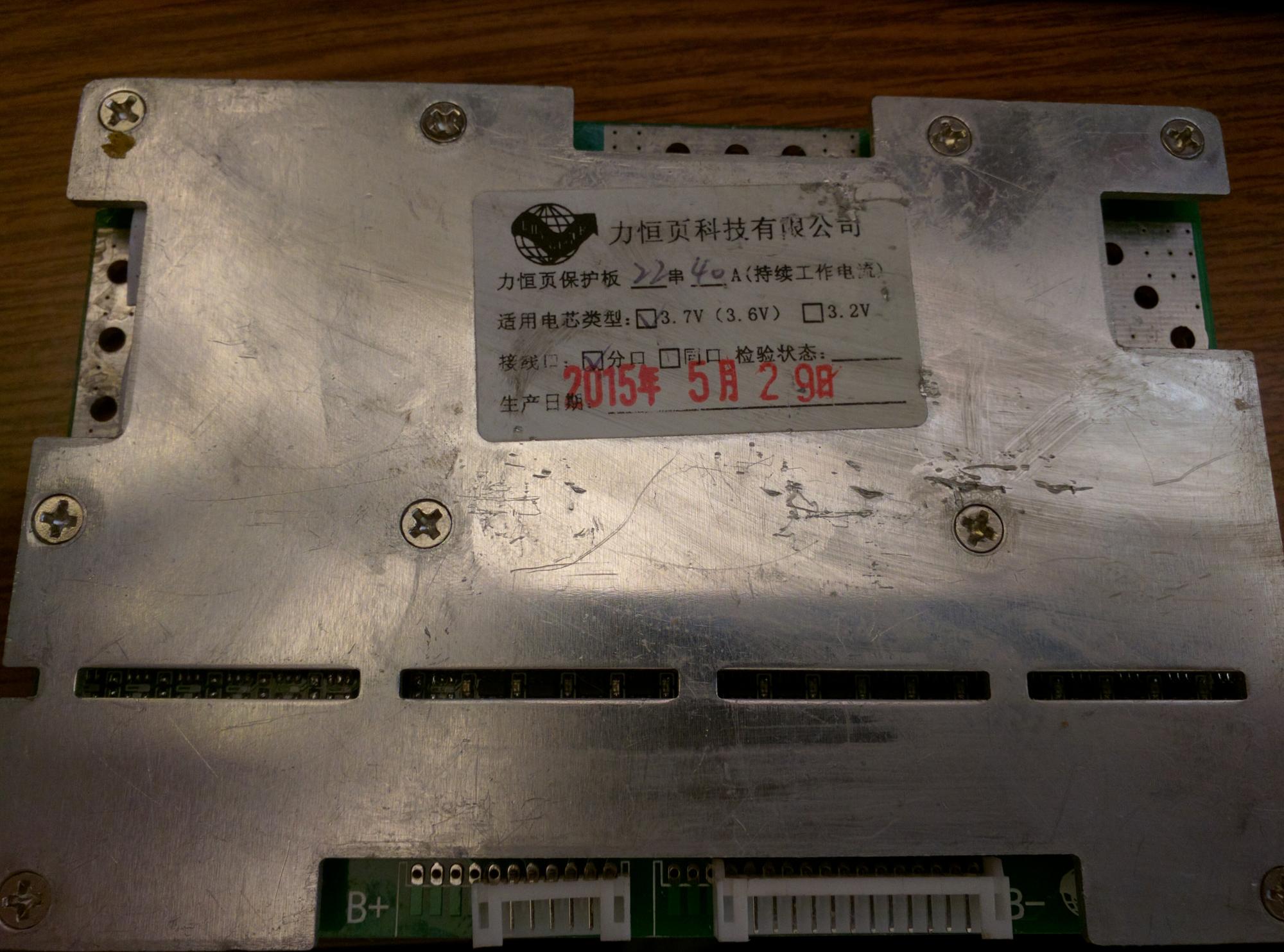

А также БМС от  [user]Kol[/user]
Вот фото:
Я так понял Николай перепаивает транзисторы  сам, тк заявлено 100А/20А.
Хотел поинтересоваться- как то можно по фото определить  токовые хар-ки? 100А потянет? Зарядное устройство  выбрано на 25А-а бмс на 20-что будет если подключить ЗУ к АКБ с БМС? Откажется принимать заряд?

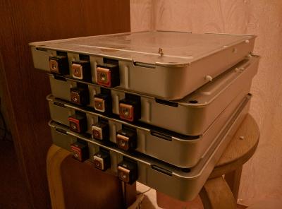

Так?
Консервы с лифа.Буду ставить на свой байк на шпильки стягивая их между рамой.Даже с корпусом не придется заморачиваться. 500 номинальных Вт*ч, внутри 4 пакета по 30а*ч. Ну и цена вкуснее текущих предложений на форуме  ;-D
А вопросы остались...

chelo_vert
Смотрите марткировку транзисторов на бмс, определяйте их ток и умножейте на количество параллельных транзисторов. Таким обрахом поймете токовые характеристики бмс

Модифицирован первый блок аккумулятора (а их будет пока что 4 )
Hardcase pack LiMn2O4: 4s1p 155 Wt*h/kg.

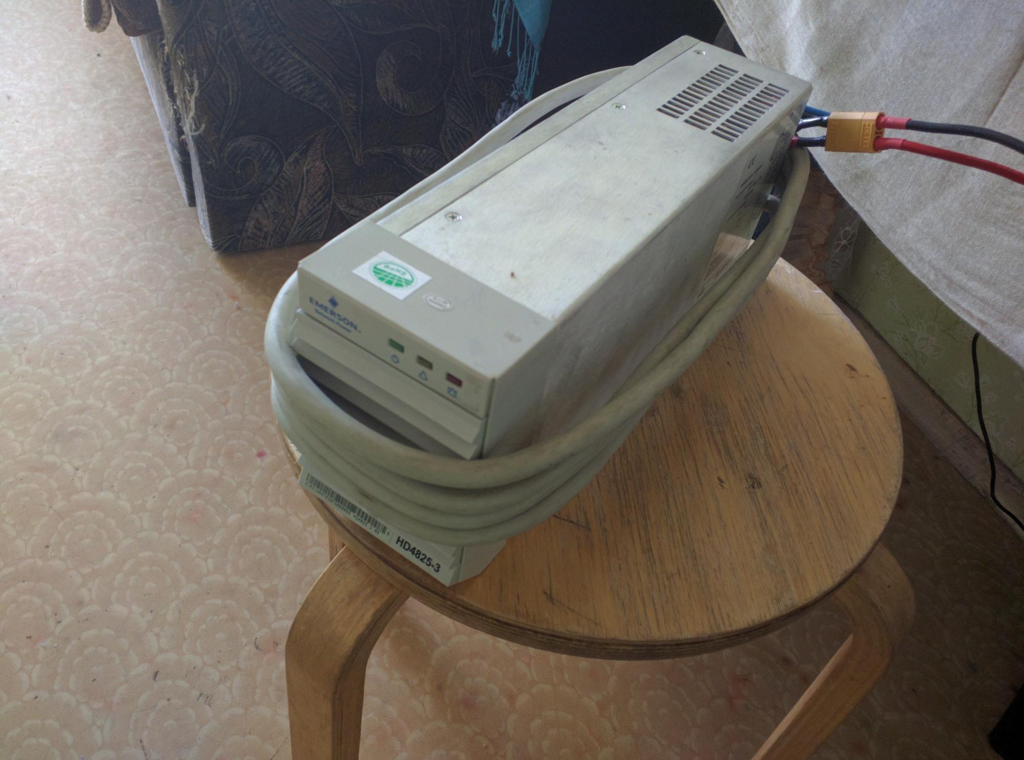

Обживаемся потихоньку-
  Эмерсон, та модель что помладше на 1.2кВт. Стоит переменный резистор, надо будет подрегулировать на 66.6 В. Витаю мысли поставить 5-ую консерву. Контроллер позволяет, останется разобраться как его перевести (перемычкой? ) на 20S?
В зарядном тот самый резюк поменять с другим номиналом и се -20s .
Вобщем подумаю.
