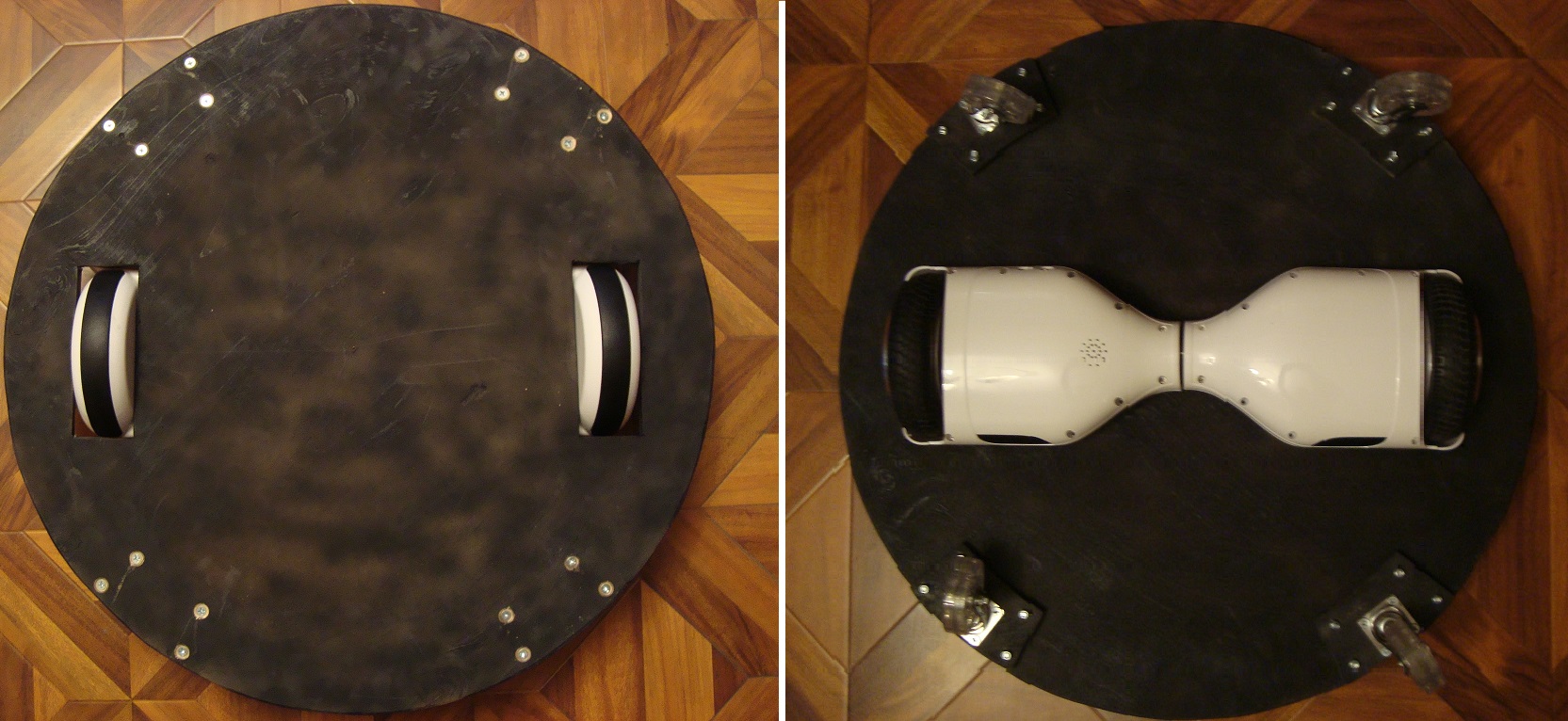

В текущей редакции конструктива отказался от рычагов нажатия на платформы гироскутера. Вынес из скутера две платочки с гироскопами в отдельные джойстики управления сверху по бокам ватрушки.
На этих же джойстиках стоят кнопки на удержание при движении - байпас кнопок присутствия ног на платформе. Отпускаешь кнопку - соответствующее колесо обесточивается.
Посадка в ватрушку традиционная, как при катании с горок.
Serj
Крайне не советую. Обратную связь отключить полностью  не получится, между датчиком и мотором будет подвижный и упругий элемент, большая вероятность получить на нем смещение фазы измеряемой величины и, следовательно, автогенерацию.
Я так с дуру моноколесо включил, не прикрутив контроллер после ремонта на штатное место, а просто вложив его в родную нишу и завинтив кожух на несколько винтов. Колбасило так, что едва за ручку удержал ( колесо киловаттное) . Хотя контроллер был прижат проводами, не стучал явно по корпусу.
DED
[user]Serj[/user], очень справедливое напоминание. Я тоже наступал на эти грабли, когда экспериментировал со своим моноколесом с использованием контроллера от VVK. Любой люфт в обратной связи между акселерометром и моторами ведет к разносу в автобалансировке. В том числе и упругий люфт.
В этом смысле использование штатной платки  с гиродатчиком и акселерометром не в жесткой связке с шасси мотора не самое удачное решение. Правильнее было бы использовать простой газ с реверсом раздельно на каждый мотор.
С этим тоже придется разбираться. Пока не дошли руки потыркаться осцилом в четырех проводный шлейф между гиро платко и платой ключей управления двумя МК, и понять, что там за интерфейс. Может таки придется туда вместо гироплатки прицепить свой джойстик.
DED
Посмотрел осцилом интерфейс между гиро платками и основной контроллерной платой гироскутера.
Там двух проводной последовательный интерфейс. Пришлось бы здорово попотеть, чтоб заменить эти платки на свои джойстики.
Каждая гироплатка сделана на своей STM32 с определенным алгоритмом удержания баланса, отслеживания углов уклона дороги и углов наклона ступней.  И не имея исходники используемого софта с подробными расшифровками, даже и не стоит за это браться.
Просто вынести гироплатки из жесткой сцепки с опорами колес не получится. Начнутся неуправляемые рывки и завалы, особенно на малых скоростях. С этим уже раньше нахлебался с моно колесом. Опять чуть бес не попутал.
Программный алгоритм балансировки будет пытаться отрабатывать несуществующие угловые коллебания, и начнется неуправляемая чехарда.
Поэтому, абсолютно прав был уважаемый  Serj насчет некорректности выноса гироплаток - нельзя нарушать жесткую сцепку.
Более того, есть не менее непреодолимая засада.
В процессе первых проб выяснилось, что очень сложно сделать удобные электронные пульты управления колесами.
Просто пара джойстиков по бокам здесь не подходит, так как на вертлявой маневренной ватрушке требуется постоянно и крепко держаться обеими руками за поручни, чтобы удерживать равновесие и баланс, и при этом невольно ложно дергаешь джойстик, или любую другую ручку газа.
Даже если сделать джойстики управления непосредственно на этих поручнях, то все равно управление будет неудобным и дерганым. Непроизвольно будут происходить ложные нажатия при маневрах.
Поэтому практически подтвердил все витавшие в сознании опасения.  Управляющие элементы и опорные ручки должны быть в одном лице.

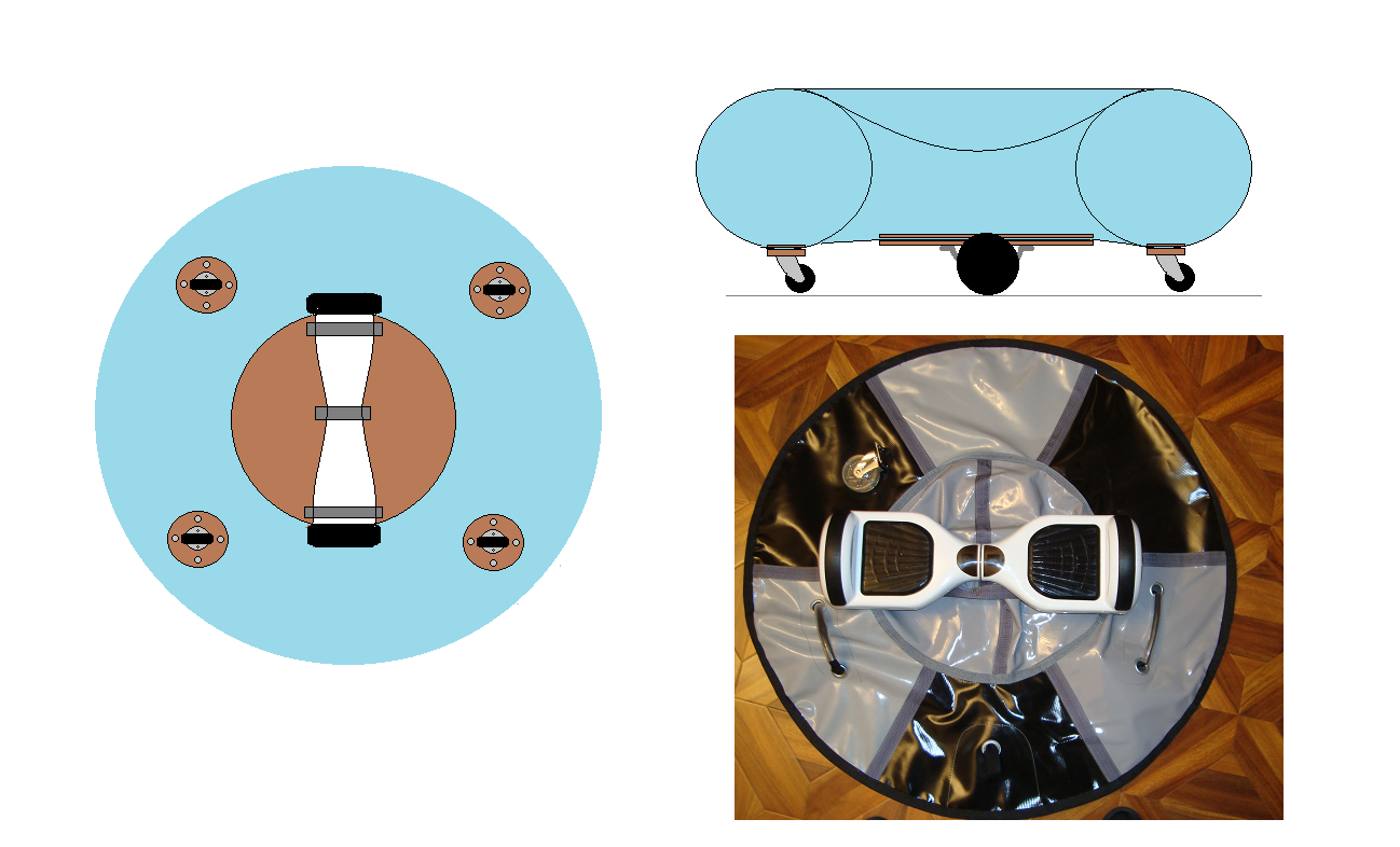

Практически подтвердилось, что первоначальная задумка с рычагами на педали была более правильной.  Именно ее сейчас буду отрабатывать в окончательной редакции.
Рычаги, жестко связанные с педалями гироскутера, при электронном удержании баланса как-бы начинают упираться в руку, давая возможность ездоку удерживать правильное положение тела на ватрушке, и чувствовать действия электроники.
Поэтому будущий аппарат будет не просто маневренная электроватрушка на колесиках, а у нее сохранится от гироскутера способность к самобалансировке, и езда на двух ведущих колесах гироскутера. При этом боковые колесики будут большую часть времени находиться в воздухе, и будут вступать в работу лишь на виражах и крутых маневрах.

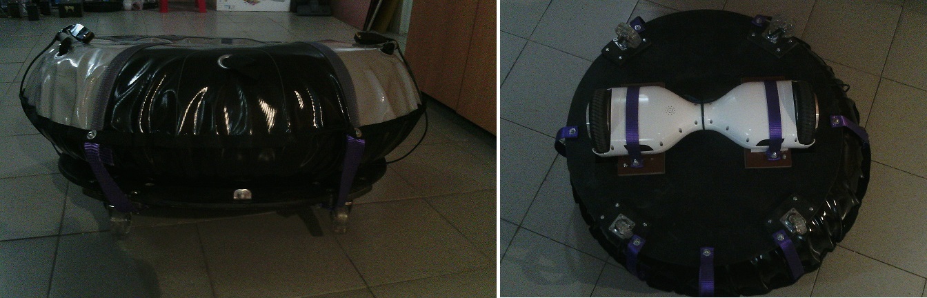

Закончил первую версию самобалансирующей электроватрушки.
Увы, не получилось в выходные поехать на чистую парковочную площадку, а дороги около дома были все в грязевой каше.
Поэтому пришлось немного поерзать на небольшом пятачке кафельного пола в подвале.
Ощущения весьма необычные.
Когда ложишься в ватрушку, надо сразу найти положение, чтобы было удобно балансировать на двух ведущих колесах, удерживаясь руками за ватрушечные штатные поручни. Одновременно удерживать в руках кнопки отключения колес. Совсем несложно.
На каждое колесо своя кнопка на удержание.  Отпускаешь ее - колесо отключается. Отключается ровно на столько, на сколько отпускаешь.
Это дает возможность не только аварийно выключиться при падении, но и маневрировать при движении.
Как только находишь это положение равновесия при отключенных моторах, можно включать кнопки.
Ватрушка сама будет удерживать себя с седоком в балансном положении.
При этом внешне создается впечатление, что она зависла, как НЛО.
Стоит немного сместить центр тяжести тела вперед или назад, сразу начинается движение в соответствующем направлении.
Смещая тело влево или вправо начинается отработка плавных поворотов на опорном колесе.
Если кратковременно (на долю секунды) отпустить одну из кнопок, происходит более крутой разворот.
Короче, требуется постоянное участие тела в управлении движением.
Через пару минут тренировок начинаешь понимать ее возможности.
ПРЕКРАСНОЕ средство для отработки координации тела. Необычное и драйвовое. Ничего общего с катанием на традиционных четырех колесных повозках.
Как только с внуком и его родителями доберемся до чистого асфальта, отснимем видео. Пока у меня зять с дочерью являются главными испытателями. Им нравится, несмотря на недостаточные размеры ватрушки (1м). Она делалась в расчете на мелкого внука, но его побоялся сажать на малом пятачке подвала.
Для комфортного катания взрослого ростом 170-180см диаметр ватрушки должен быть в надутом состоянии не менее 120см.
Теперешняя круглая опорная площадка это позволяет. Фиксирующие боковые ремни сделаны с запасом.
Иначе мешают ноги, и их приходится держать на весу.
