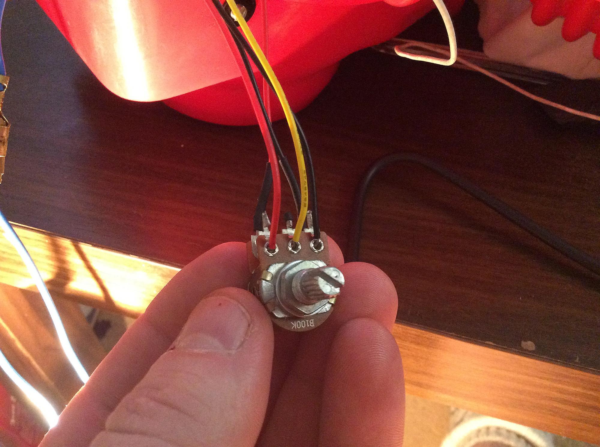

Старая схема : к потенциометру приходит 3 провода на них напряжение : черный (+) - желтый (-) = 5,47В; черный - красный (-) = 1,92В; желтый - красный = 3,54В

Штатный потенциометр при максимуме подает на вход ШИМ полное напряжение питания (5В), а ручка газа обычно меньше (4,2В). Отсюда и недобор мощности.

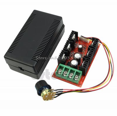

Люди, выручайте! Есть старый инвалидный скутер. Мотор 24 вольта на 260 ватт. Сгорел контроллер. Не подскажете - если у китайцев купить контролер для электровелосипеда, с ручкой газа, примерно как здесь:  (не разешили ссылку на контролер с ручкой газа)   то можно воткнуть в него провода, два на мотор, два на питание и ручкой газа рулить?..Не сгорит ли там чего? .. И еще вопрос: если одна ручка газа, то и диапазон скорости от нуля до самой плешки. А можно еще прикрутить типа шим-контроллер чтобы он выдавал только желаемый диапазон скорости. В частности верхнюю планку. Чтобы даже когда ручка газа на всю, но скорость была небольшая. Если да, то как именно это сделать? Помогите, а то лето в разгаре а я на природе не был. Ибо инвалид неходячий )) Фото агрегата прилагаю..(не разрешили, ... имхо это глупо и отворачивает от вашего форума). Заранее всем спасибо.

Если проводов 2шт, то нужен контроллер для коллекторного. Продаются такие, толко по мощности проверяйте.
Ручка газа - а что выдаёт текущаа? Как устроена?
Фото и ссылки не дают - чтобы одноразовые спамеры не задавили и чтобы люди сначала почитали темы и поискали ответы сами. А так можно обратиться к модераторам с просьбой опубликовать фото.

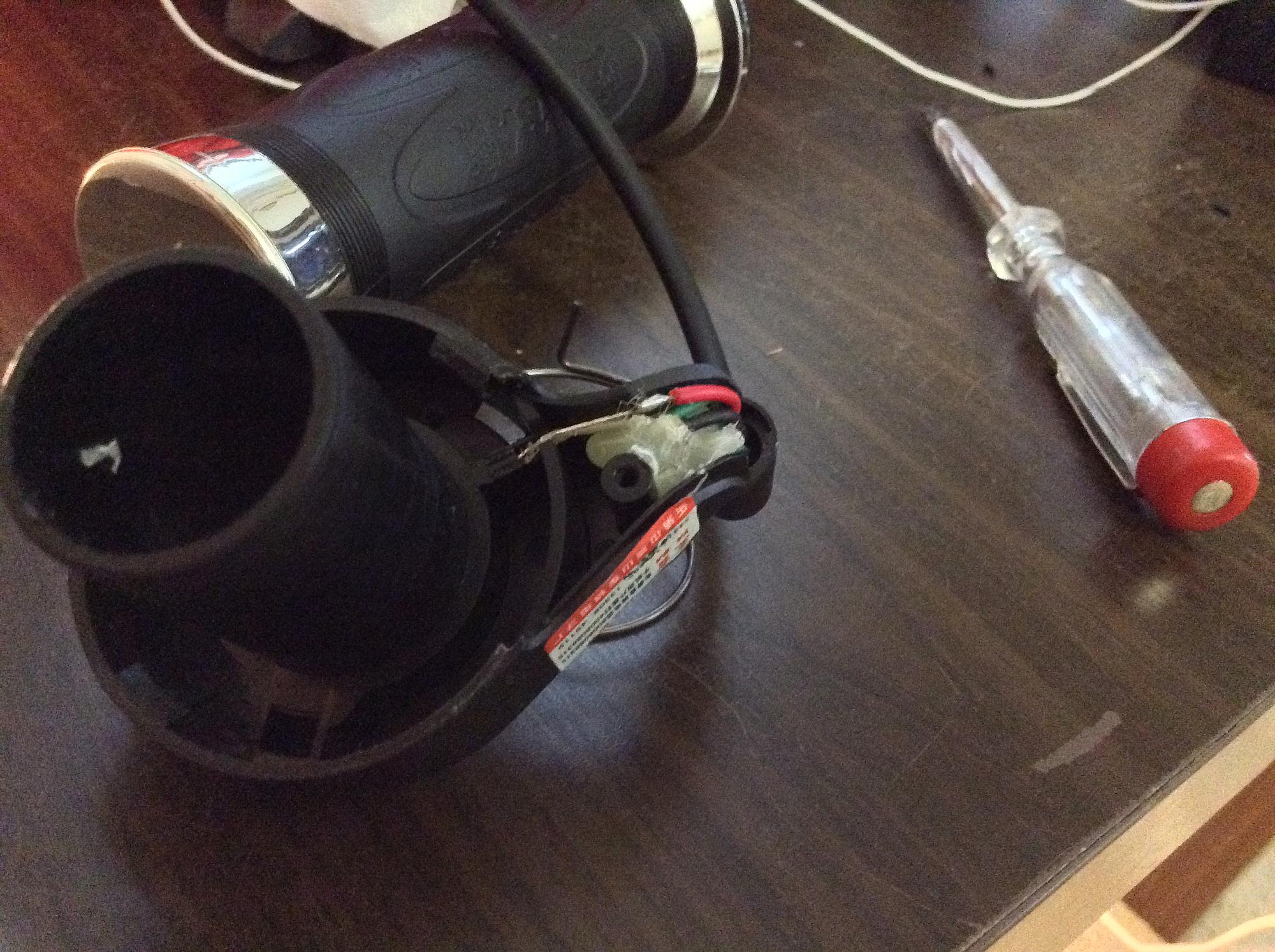

Алексей24
Всех приветствую.
Возможно пишу не в ту тему...
Есть два скутера, привезены с тао.
48в, 13Аh, 500wt
Всё как бы быстро и хорошо едет, но уж больно курок странно себя ведёт.
То есть по сути работает только определённый угол , а не весь ход курка.
Иначе говоря, ход курка с 12 часов до 17, а работает только с 14 до 16 по циферблату.
Как бы так это дело починить то, да по плавнее сделать...
Паяка
[user]Алексей24[/user], с выводами переключения скоростных режимов всё в порядке?
