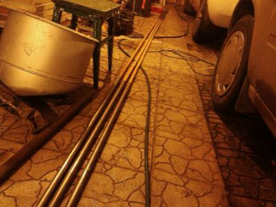

Итак,закуплено:трубы из авиационного алюминия D28мм-1шт,D24мм- 4шт;стеклопластиковая арматура D-20мм-4шт;капроновая ткань,капроновая нить.Все трубы по 3 метра и арматура.Вобще надо бы по 6,но были только по 3. Но тем лучше,лопасти винта будут составные.Посредине,в местах сильного изгиба стеклопластиковая арматура,по краям алюминиевые трубы,которые предназначались для антен радио мачт.Они менее гибкие,но упругие.Для мачт продавались ещё стеклопластиковые трубы,но труба не выдержала испытания на изгиб и лопнула.Арматура же прекрасно согнулась и разогнулась без последствий.Последствия были только у меня.Если кто-то изгибал стеклопластиковую арматуру 20мм в диаметре,знает о чём я говорю...Согнуть то я согнул,повис на ней,она согнулась,но когда начал распрямлять,меня отбросило на несколько метров,подобно,как прыгуна с шестом в высоту.Теперь болит нога и плечо.Она очень упругая,это мне и нужно!
Далее поехал на завод ХИМВОЛОКНО и выписал капроновую ткань 10м.п.Тяжеловата,конечно,ни как на паропланах,но зато очень прочная и плотная,для испытаний подойдёт.Используется в производстве резиновых изделий.
Из за большого диаметра винта буду делать каждую лопасть отдельно,и потом как то крепить их на оси.Фотографии всех этапов сборки буду выкладывать сюда.
