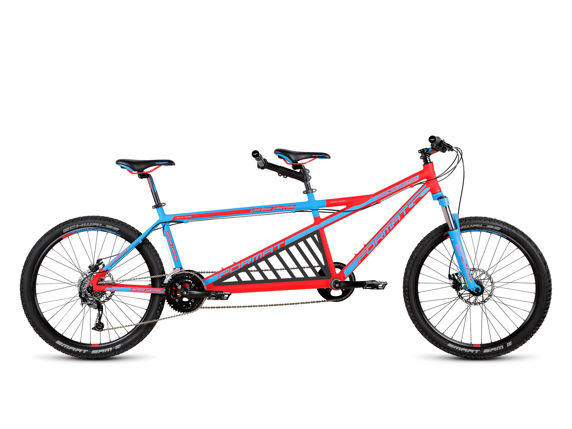

Примерно таким я представляю тандем после электрификации, т.е. батарейка в кофре на багажнике и задний мотор не выступает за размер тормозного диска.
Ну да, других вариантов в классичесом дорожном велике - вроде как и  нет.
Только, когда будете покупать (примерять) багажник с велоштанами, старайтесь не сдвигать конструкцию близко к седлу. Иначе будет мешать педалированию.
Правда, указанный дискомфорт сильно зависит от длины ног и их...толщины.  :ah:
В общем, это легко проверяется (вращая педали в воздухе), можно даже сделать замеры по предельным габаритам велосумок.

Цитата: ra6fnq от 03 Фев. 2016 в 10:24...А почему не в раму батарею?..
Пока не вижу смысла изготавливать специализированную батарею под форму этой рамы. Сперва хочу применить уже имеющуюся. Моя батарея состоит из двух блоков 10S12P (36В/42Ач/120шт LG MJ1) 23х17х7см каждый, что в сумме 72В/42Ач. Такой размер блоков предусматривает возможность их размещения в кейсе Pelican 1300 (для универсальности использования батареи). В данном случае эти 2 блока легко помещаются в нижнюю часть боковых отсеков велоштанов (по 1 блоку на каждую сторону). Оставшееся свободное место в кофре всегда найдется чем заполнить. В раме будут лишь бутылки с водой и, максимум, велосумки, форма и размер которых не будут привязаны к размеру АКБ.

Цитата: ra6fnq от 03 Фев. 2016 в 10:24А почему не в раму батарею?
Вот мне тоже кажется, что батарея просится в раму. Понимаю, что мои запросы отличаются от запросов топикстартера, но вот в это место рамы, на мой взгляд, батарея просто просится сама.
Но да, если уже есть готовая в велоштанах, то я бы, наверное, тоже пытался ее примостить, чтобы не собирать еще одну. Да и обошелся бы, под свои запросы, менее емкой батареей, чем требуется топикстартеру.

[user]Diesel[/user], Если батарею жестко закрепить в треугольнике рамы, то теряем возможность разлочки рамы.
Если для вас это некритично, ставьте, где нарисовали, главное не увлекайтесь шириной. ;-)
Тормоза в данном аппарате - механические. Надо смотреть по оболочке троса. Если она на всем протяжении, то целесообразно снимать трос со стороны ручки.
Как вариант, можно задний тормоз доверить заднему ездоку. Будет меньше длина и соотв. путаница.
Другой вариант - поставить заднюю гидравлику. В моих недешевых тормозах Авид, рукоятка (в сборе) снимается за 10-15сек.
Я бы больше переживал за передний переключатель. Условно передний, т.к. управление находится у первого ездока, а звезда - у второго.
В принципе, в нормальных ручках, трос (тоже) вытаскивается за 10 сек, остальное - решаемо.  :hello:
