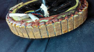

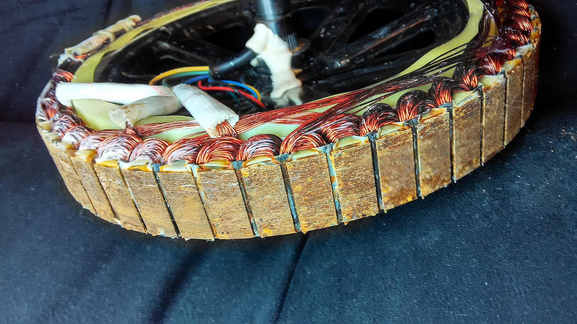

[user]Sergius.Media[/user], там был белый налет:
для удаления, просто обычной насадкой с не жестким ворсом прошелся.
в общем пока пусть так. Может потом соберу для проверки.
и подшипники не знаю - менять или нет.... ход хороший. если не сильно крутануть, то крутится очень долго. Вот только есть звук потрескивания песка.
Смотри сам. У меня просто один не курился вообще. Заменил оба. Если 300р не жаль замени.  Маркировка в России 6302RS

[user]boom[/user], у меня другие - 6202. Цена от 40 до 200 за штуку. В отечественных авто такие используют... В общем не дефицит))))))))
[user]Sergius.Media[/user], повторю написаное ранее - никаких особых проблем, кроме легкого рыжего налета, в моторе обнаружено не было. Можно было эксплуатировать в таком состоянии еще столько же точно.
Если колесо специально не топить, то все это "а-а-аааа... реагенты!!!" - обычная паранойя  :pardon:

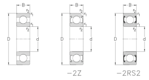

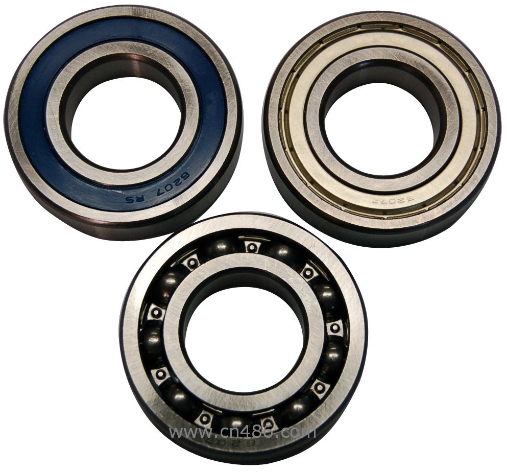

Марка 2RS, 2RS2, 2RSH, 2RS1, 2RSR, DD, UU, LLU, 2AS, 2NSE9 (в зависимости от производителя и мелких особенностей) — двустороннее уплотнение из каучука, армированное листовой сталью («резиновые»). Больше подшипники с указанными индексами друг от друга ничем не отличаются, практически аналогичны по характеристикам и часто могут взаимозаменяться.

[user]boom[/user], так лучше стальные наверное?? а не каучуковые
А без разницы. ЛУчше из нержавейки по 2500 руб. Тебе то какая разница какие подшипники лучше у тя же бот. А мы тут продлеваем жизнь старичкам от Airwheel и т.д. хламу первого поколения. Которому УЖЕ исполнилось минимум год с момента покупки.
