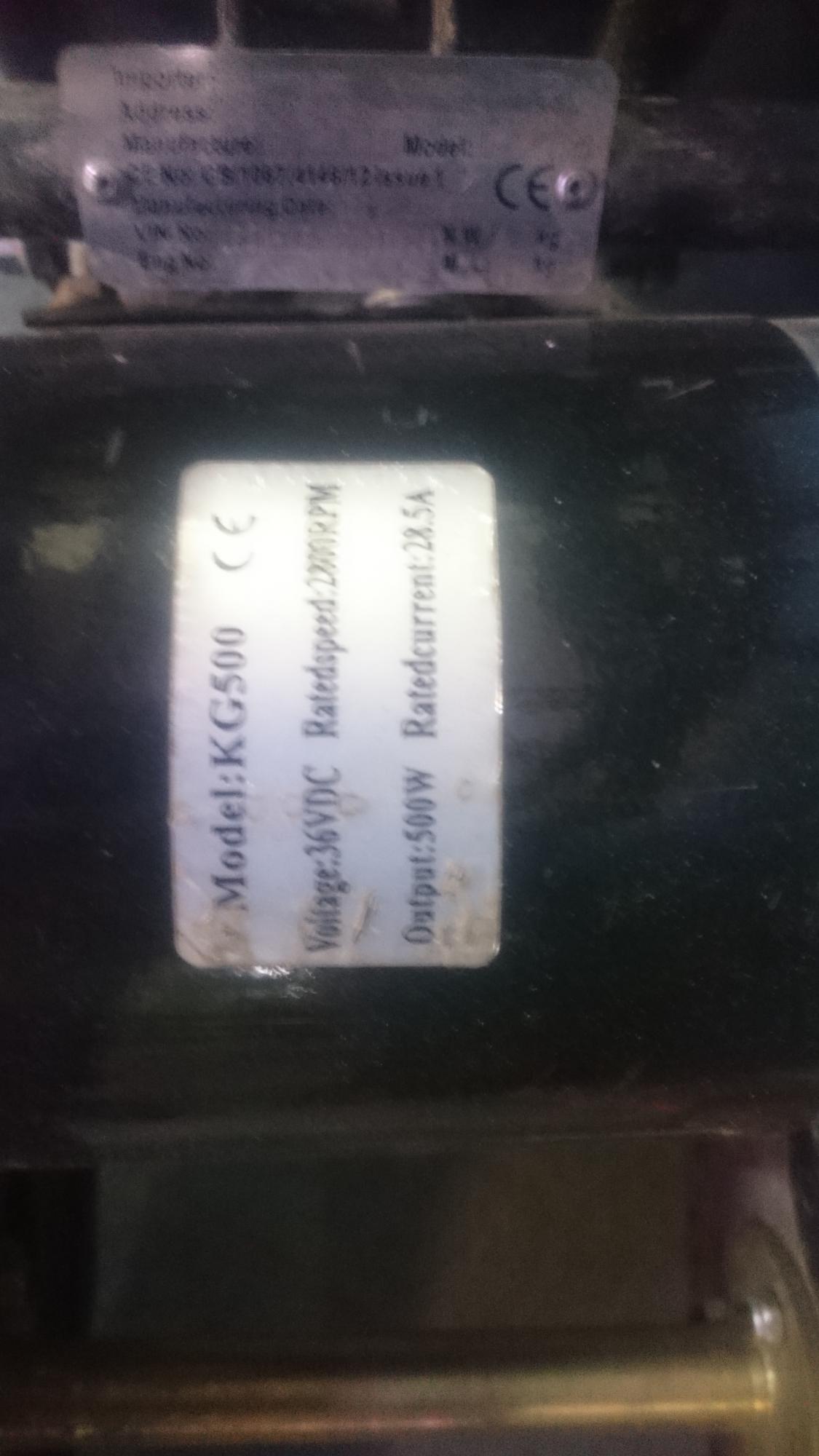

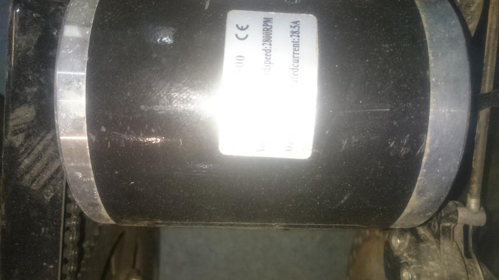

По квадру - сфотал мотор
до контролера пока не добрался.

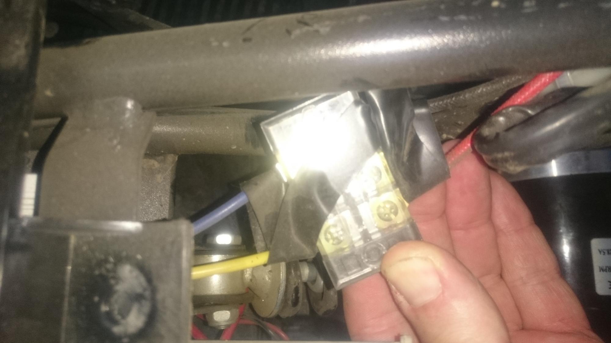

Но вот под сиденьем обнаружил вот такую колодку
Может это она перепутана и виновата в неадекватном поведении квдра?
Piramidon
[user]Romankam[/user], на фото не видно, сколько проводов выходит из мотора?  Колодочка на фото,  похожа на плавкий предохранитель, она не влияет на скорость.
Romankam
С мотора выходят два провода - красный и чёрный, они и приходят в колодку.
Piramidon
[user]Romankam[/user], Меняй их местами и все поедет, как надо.

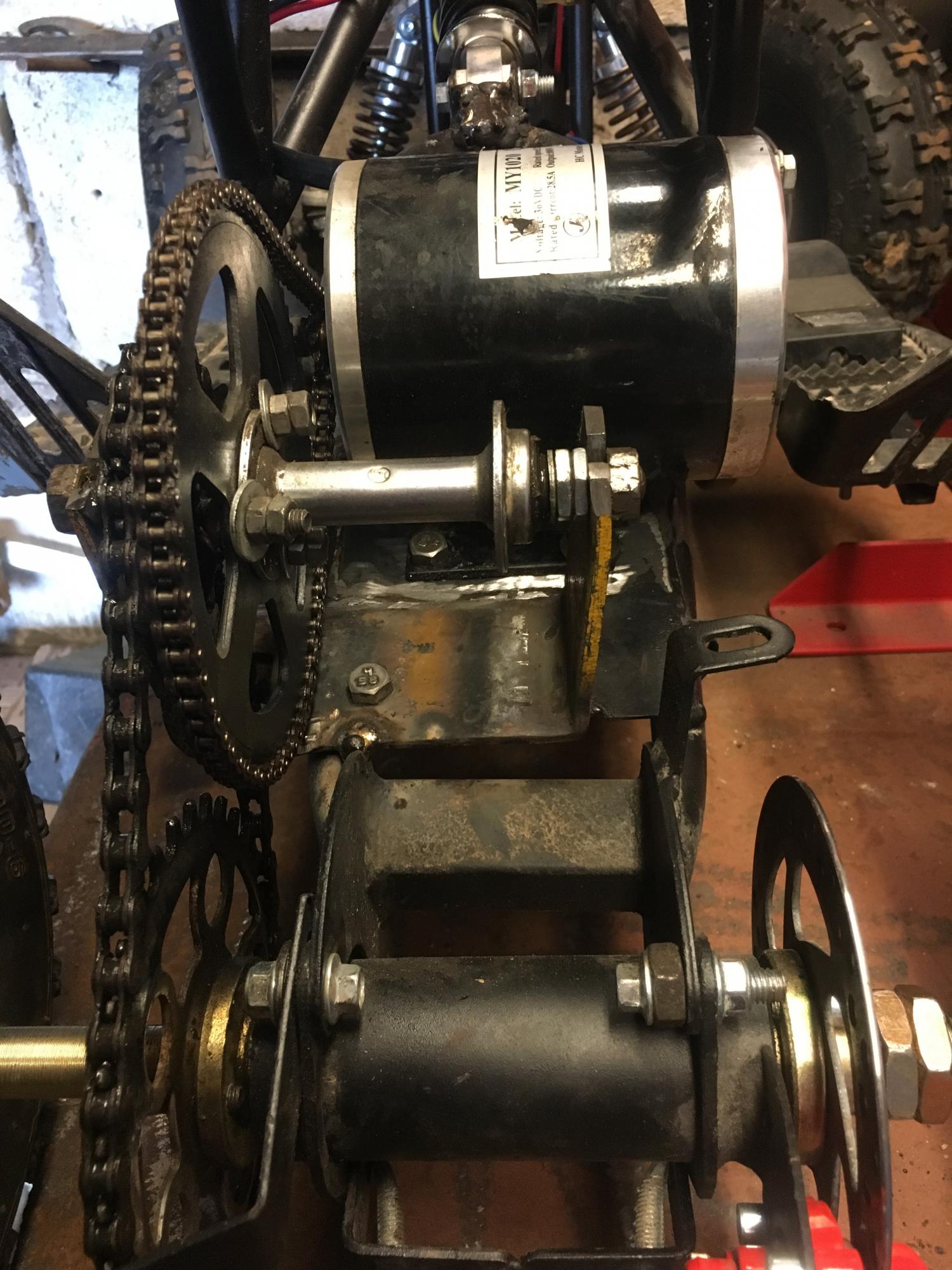

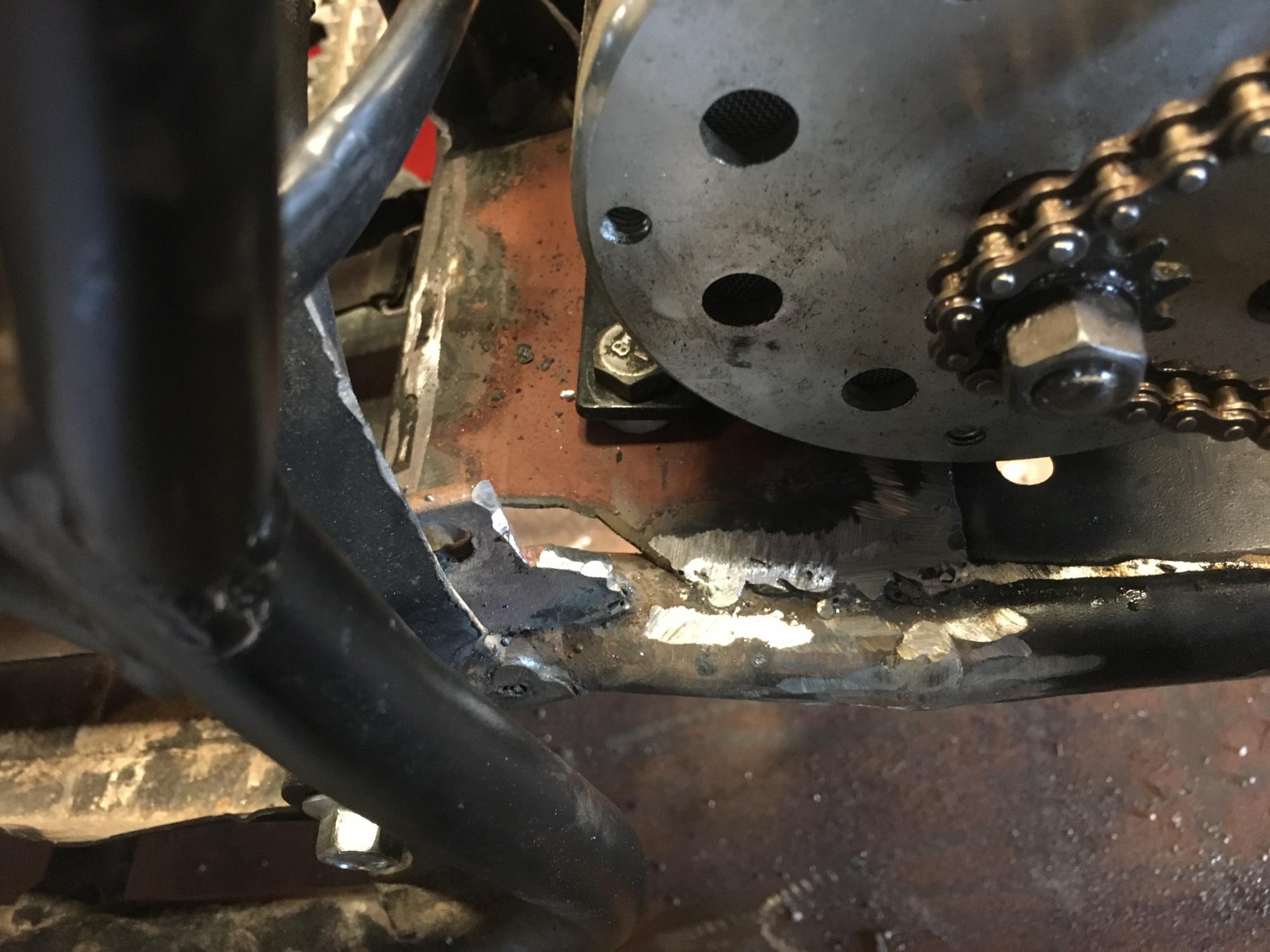

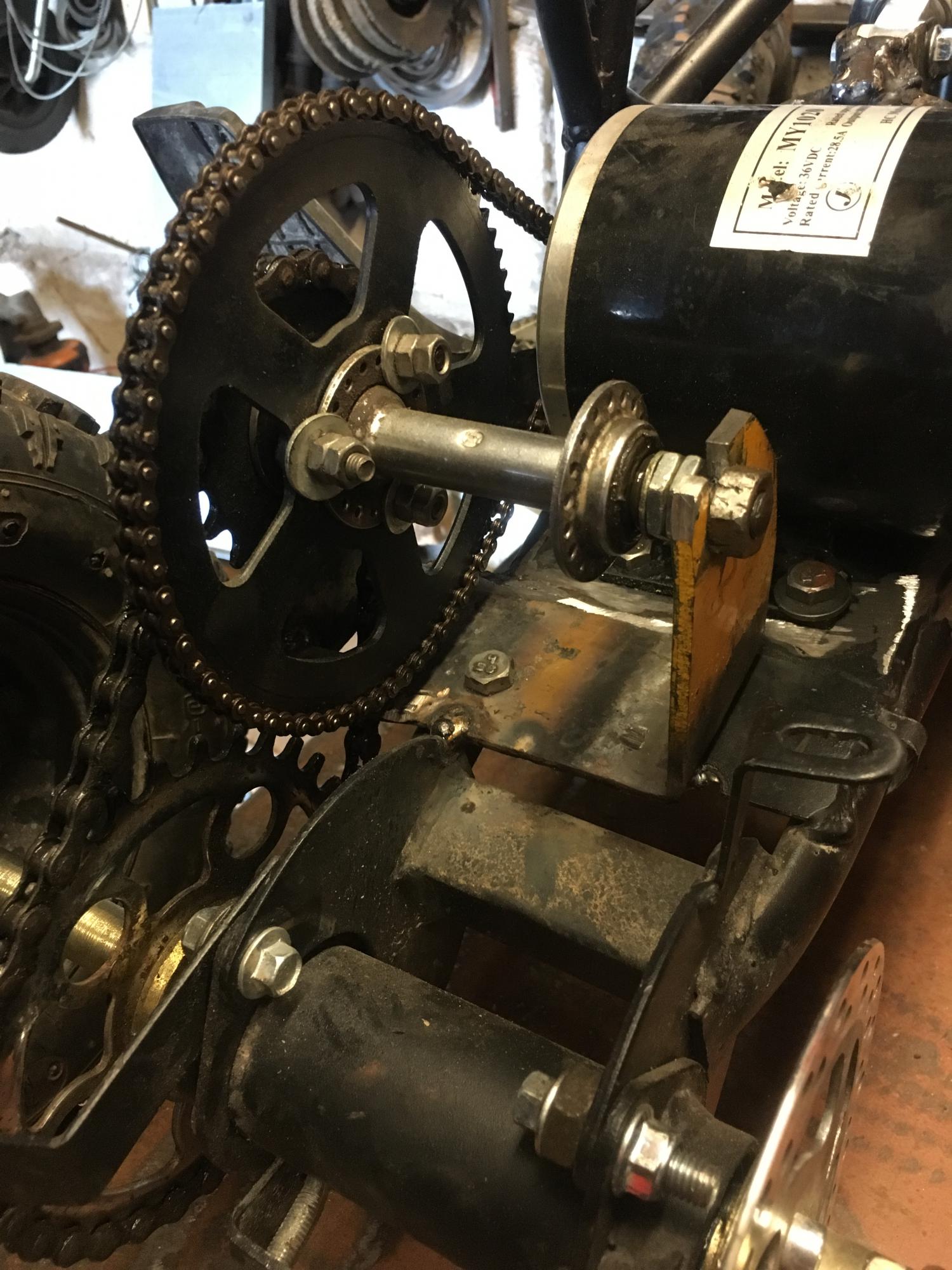

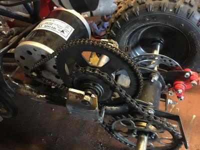

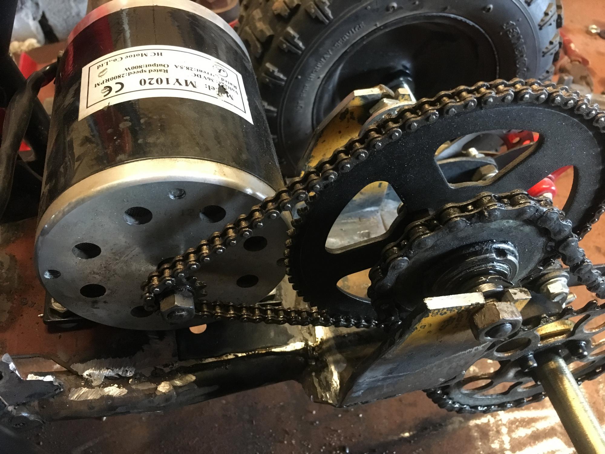

Добрый день. Имеется подобный квадроцикл.
Не понравились следующие моменты:
- невнятная фиксация 3х режимов скорости.
- малая тяга, невозможность тронуться с места по грунту на траве при включенном первом режиме (мотор гудит, греется, но тронуться с места не хватает крутящего момента), на третьем режиме срывается на очень большой скорости (внучка еще не научилась точно оперировать вращающейся рукояткой, в основном режим выключен или выкручен до упора)
- работа двигателя в неоптимальном режиме, перегрев, большой потребляемый ток и быстрый разряд аккума.
Не стал я ждать, пока запахнет горелым мотор и установил промежуточный вал с звездочками.
На движке оставил родную мелкозвенчатую звездочку. Большую звездочку с задней оси поставил на промвал. Рядом поставил велозвездочку на 18 зубов, на заднюю ось - педальную звездочку от детского велосипеда на 32 зуба. в общем понижение 1.78.
Как я понимаю, фото и видео после 5 постов. Выложу. Результаты устраивают.
Tima62
После модернизации движок легко выходит на требуемый режим.
На первом режиме - 6 км/час.
На втором - 9 км/ч.
На третьем - 12 км/ч.
Есть тут у нас подъем 12%, провел испытания на нем. Квадрик легко держит свои 12 км/час при движении на подъем (на испытаниях цеплял   G.P.S. регистратор).
Сила потребляемого тока снизилась, родного свинцового аккума стало хватать на все покатушки.
То, что максималка снизилась по сравнению с заявленной изготовителем 20- 25 считаю даже лучше. Для 4 - 7 летних детей такая скорость не нужна.
Tima62
Фото редуктора.
Решил обойтись минимальным количеством токарных работ. Было расточено посадочное отверстие на педальной звездочке детского велосипеда для посадки на заднюю ось.
Промежуточный вал изготовлен из передней ступицы советского велосипеда. К ней приварена часть муфты холостого хода задней оси велосипеда, на которую надевается звездочка задней оси (можно устанавливать стандартные звездочки задней оси дорожного велосипеда от 15 до 23 зубов.
Задняя вилка квадрика удлинена на 6 см и изготовлена новая площадка для движка.
Электросхема не менялась.

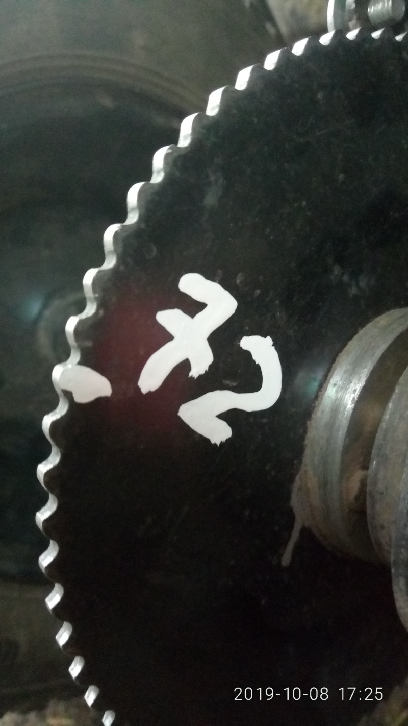

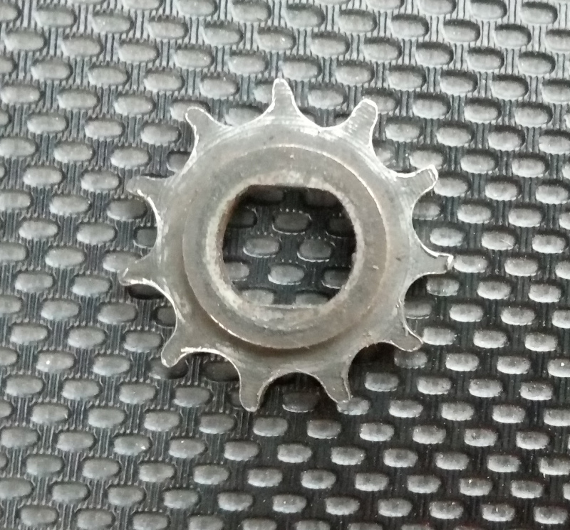

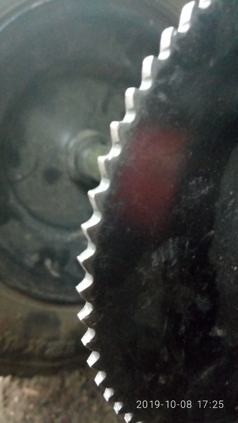

Diskus
Вчера присмотрелся и ужаснулся :facepalm:
звезды убитые в хлам, зубья где-то заостренные, а где-то полукруглые, вообщем решил сменить на более мощные цепь+звезды.
Осталось только найти комплект звезд с цепью с соотношением звезд 11*72 зуба или в более мощную сторону.
фото
