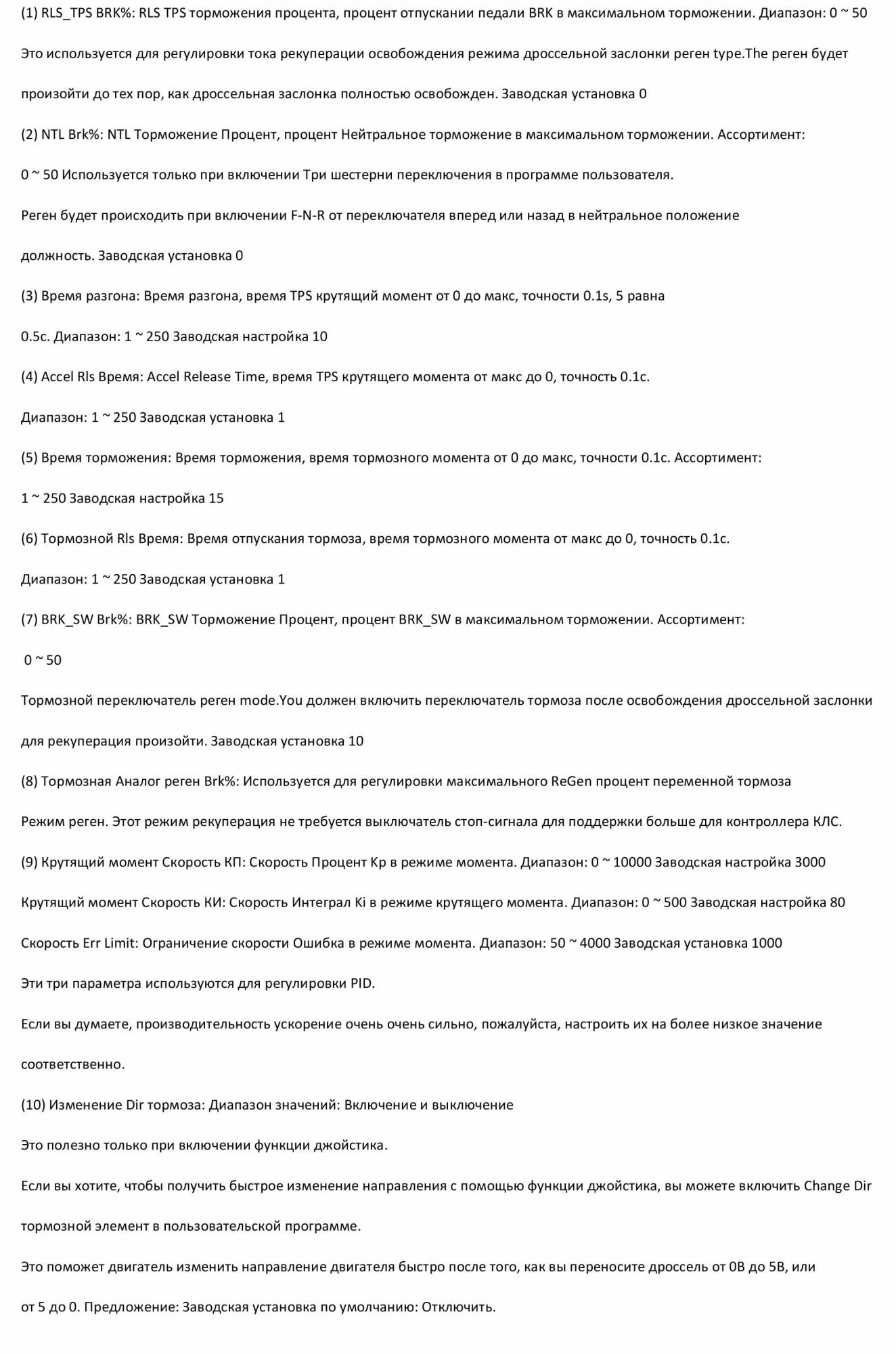

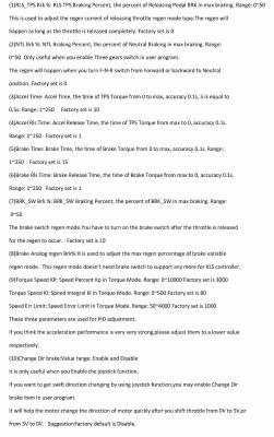

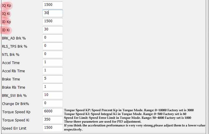

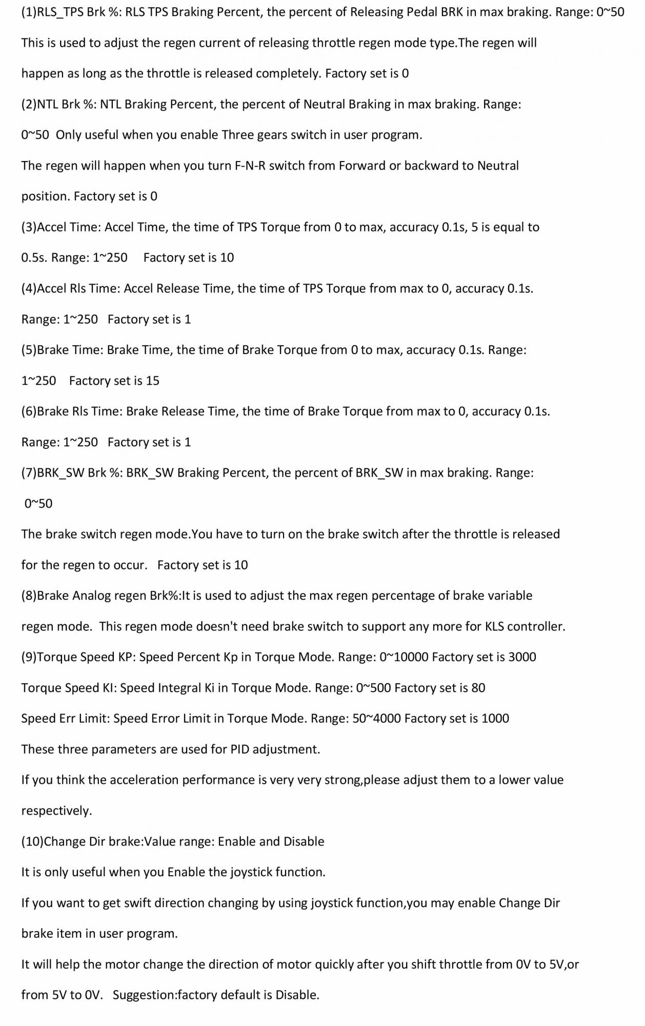

spivakov
люди добрые! помогите разобраться с контроллером
можете по пунктам, русским языком сказать, какой пункт на что влияет?
помеченное красным вобще отсутствует в инструкции.
даю инструкцию на ангийском и перевод гугла. Спасибо!
