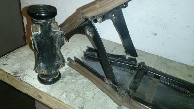

Только раму - Телепортатор или Грань, не в коем случае не Чеботарь, т. к. производитель не дает гарантию, что он не развалится на скорости выше 60 кмч.

Будет и Чоботарская рама нормально ездить,как и мотор,сам на таком езжу.Оригинальная Кроха дурных денег стоит в отличие от Кваньшуня,а разницы никакой.С максконтроллером при 84в Чоботар под сотню на таком же гоняет.

[user]tank6661[/user], валяется запасным трех-витковый Квашунь от Клава. Тяга никакая, максималка 95 кмч (при вкачивании 10 кВт  и 115А), греется как утюг, расход выше на 25% в городском цикле.
На Чеботаре ты ездишь на свой страх, пока стакан не сломается, или крепление амморта. Гарантия продавца - 60 кмч, и он хорош только для лайтовых конфигах. Некоторые и на хардтейлах 100 кмч ездят, и ничего, живы..
