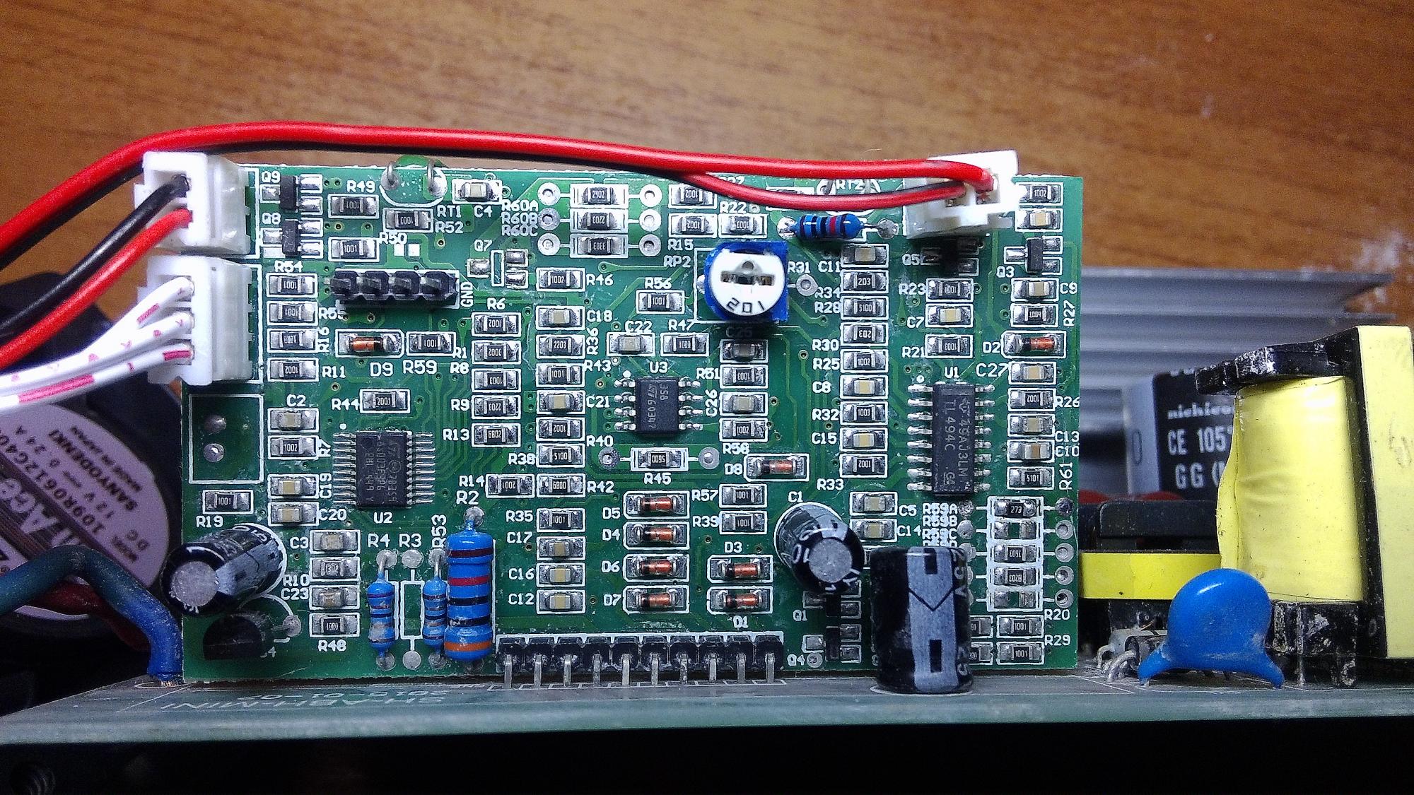

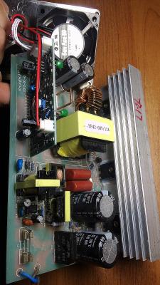

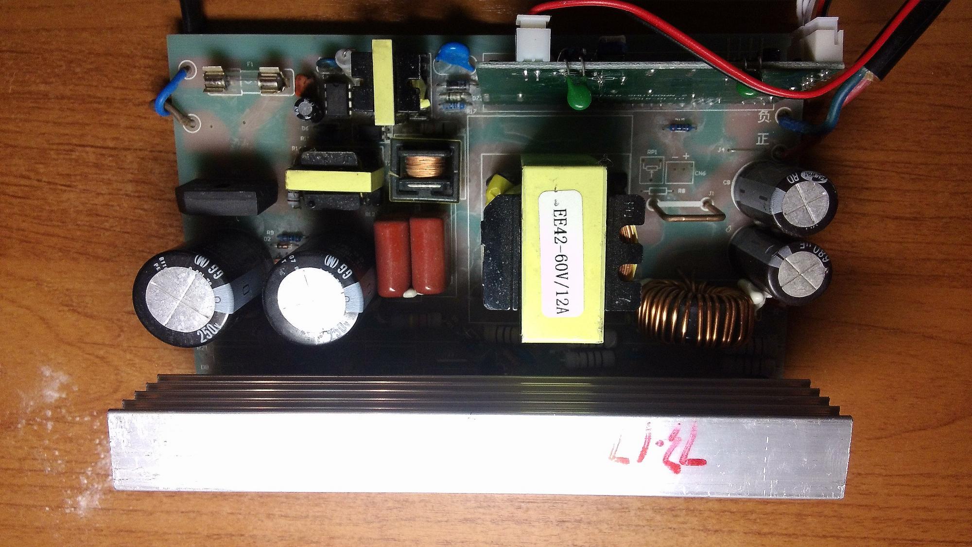

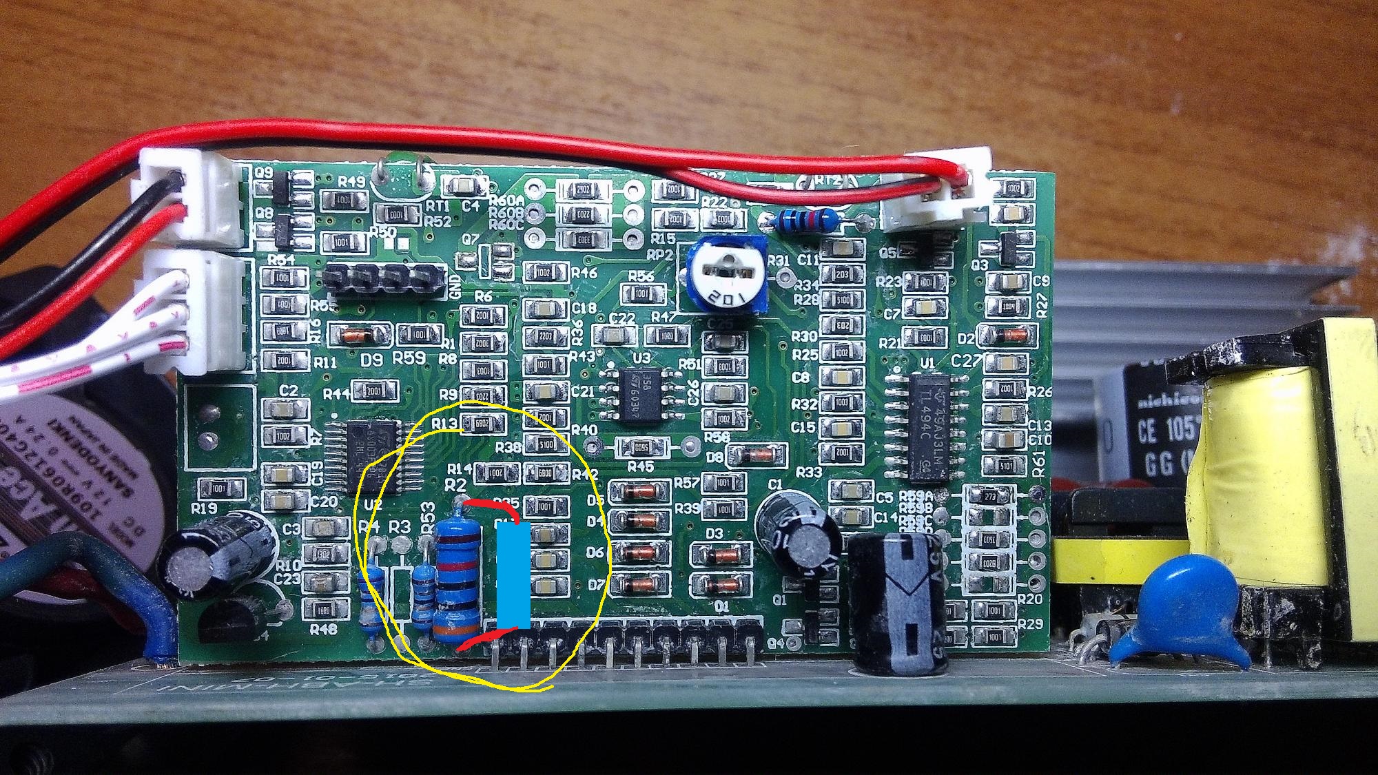

На стоячей платке или синий подстроечник килоомный, или подбор группы постоянных резисторов справа внизу.
Синий подстроечник крутил непомогло, ни на вольт возможно он меняет ток

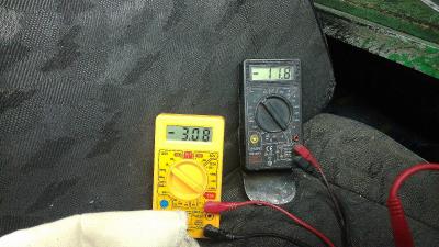

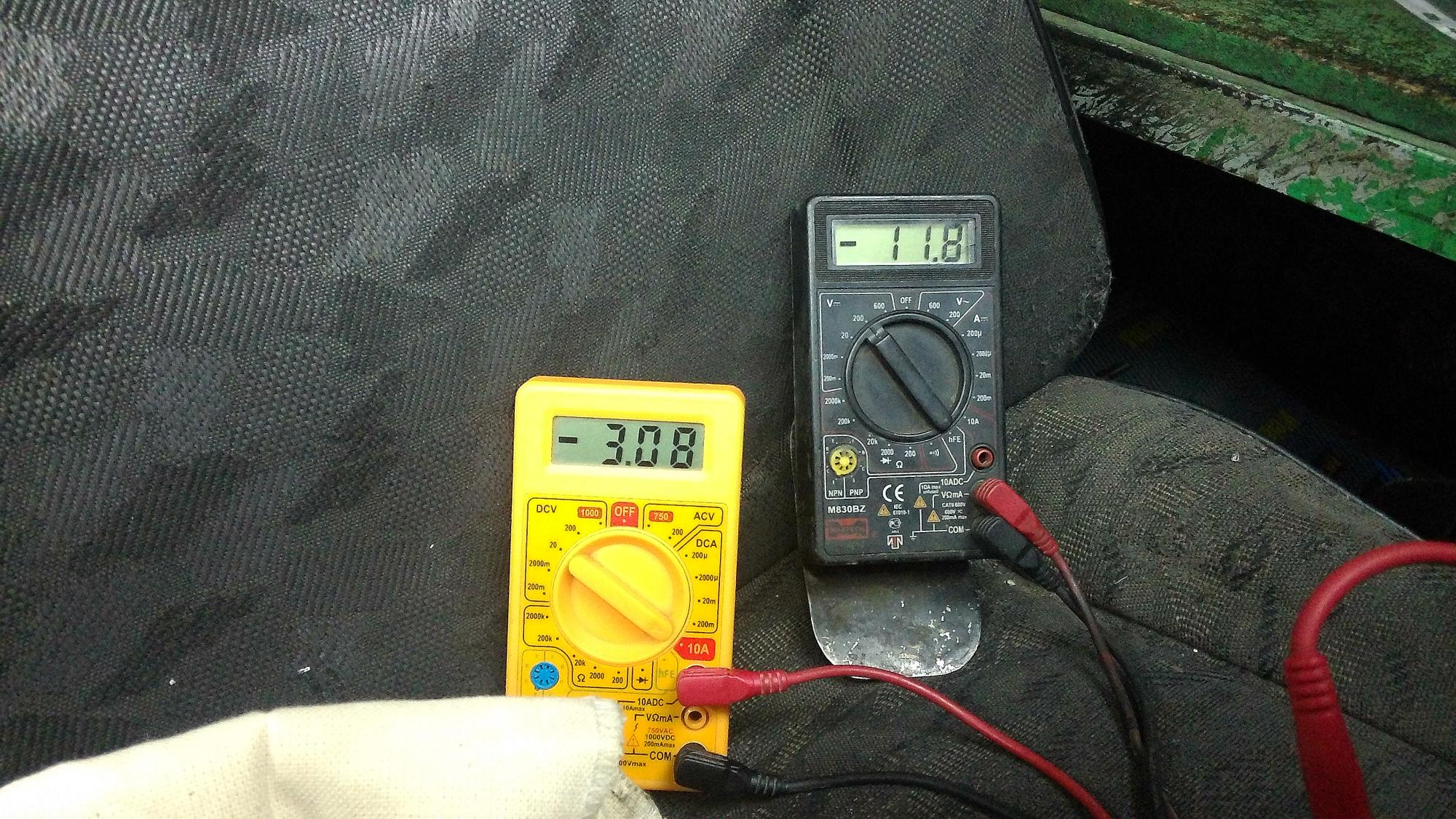

Под нагрузкой подстоечник крутился ?
Orakul555
  • Начинающий
  • Репутация: 0
  • Сообщений: 8
  • Россия, Тольятти
  • Ездю на батарейках!
  • Оффлайн Оффлайн
    • Награды

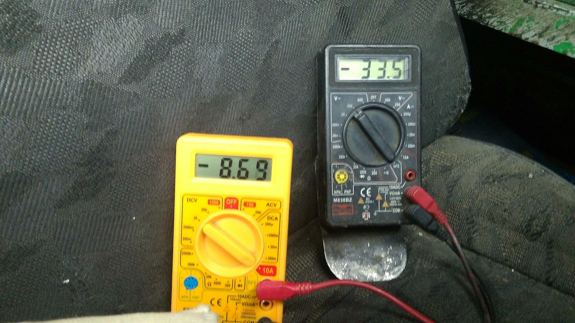

Черный прибор напруга,желтый ток, крутил по часовой ток уменьшался, против увеличивался,  на фото примеры мин и максим значений резистора.
В качестве нагрузки проволока от подогрева сидения на 4.2 ом.

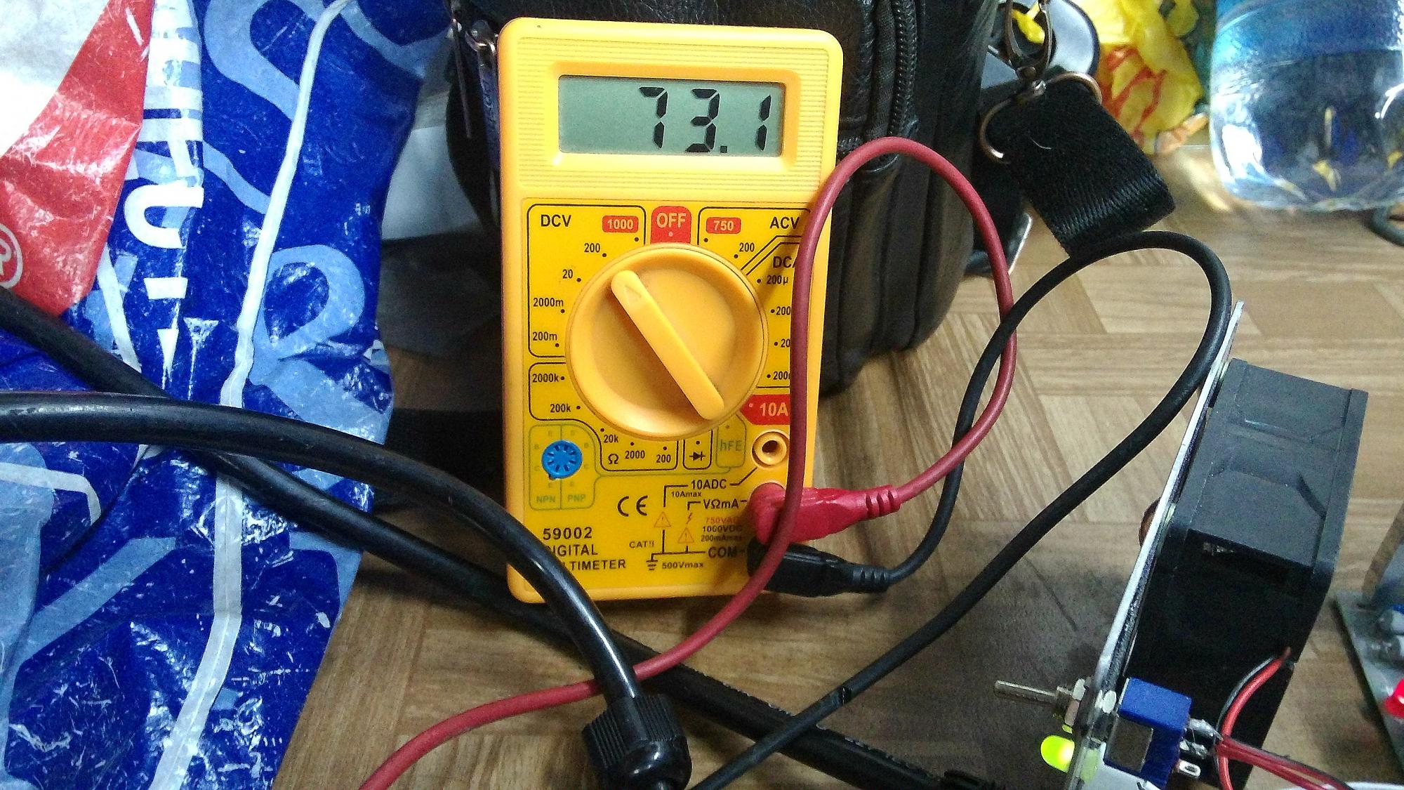

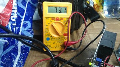

,  а  без нагрузки, типа 73вольта ?
Orakul555
  • Начинающий
  • Репутация: 0
  • Сообщений: 8
  • Россия, Тольятти
  • Оффлайн Оффлайн
    • Награды
Да 73,1в.  Без нагрузки
Добавлено 25 Фев 2016 в 09:24
Без нагрузки

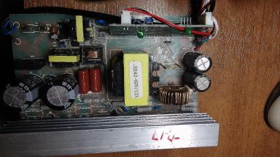

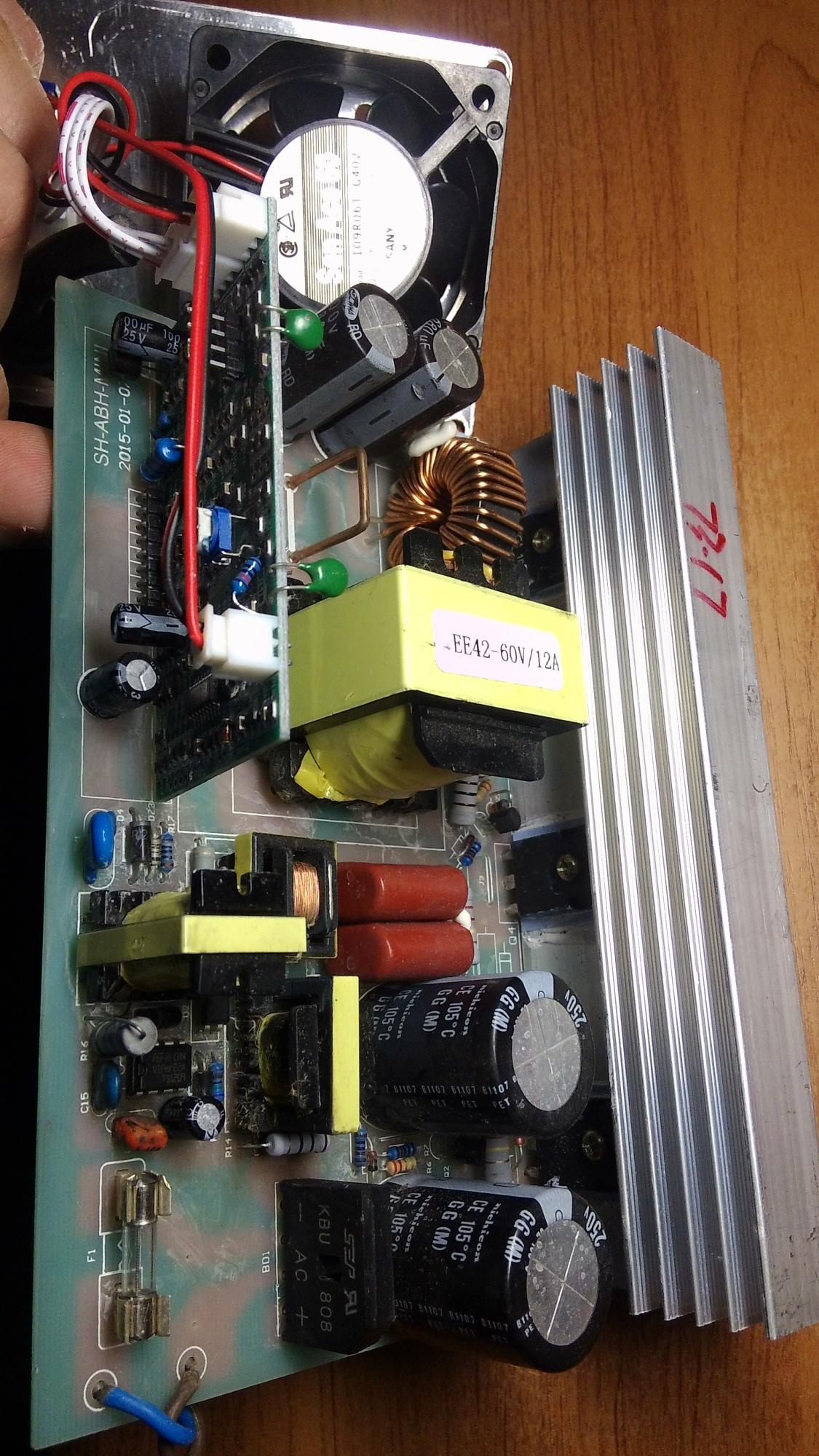

Я бы, первым делом, взял паяльник и пропаял всё на большой плате с канифолькой (особенно шунт), отмыл и снова проверять. И нагрузку уменьшить бы, вельковата возможно.
Да и маленькая плата плохо выглядит, вся в белых разводах - отмыть надо хорошенько.
Зарядник новый, какие характеристики на него заявлены (ток) ?
« Последнее редактирование: 25 Фев 2016 в 09:51 от inetchik »

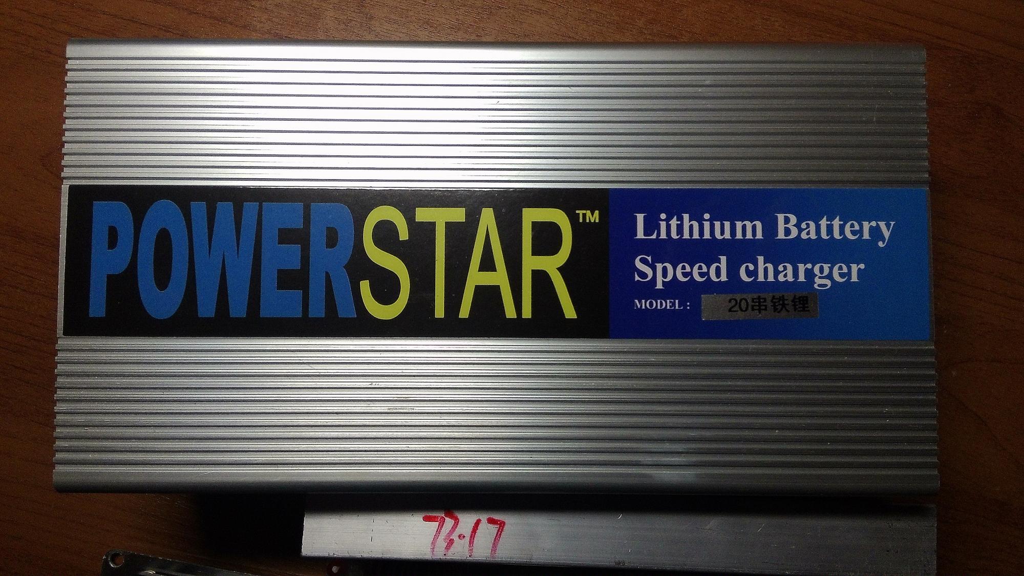

Зарядник новый, для LiFe Po4 -73в,ток 5а и 10а , есть переключатель.
Пришол такой из китая,видимо ктото его изрядно промочил и просушил, я его как мог подчистил.

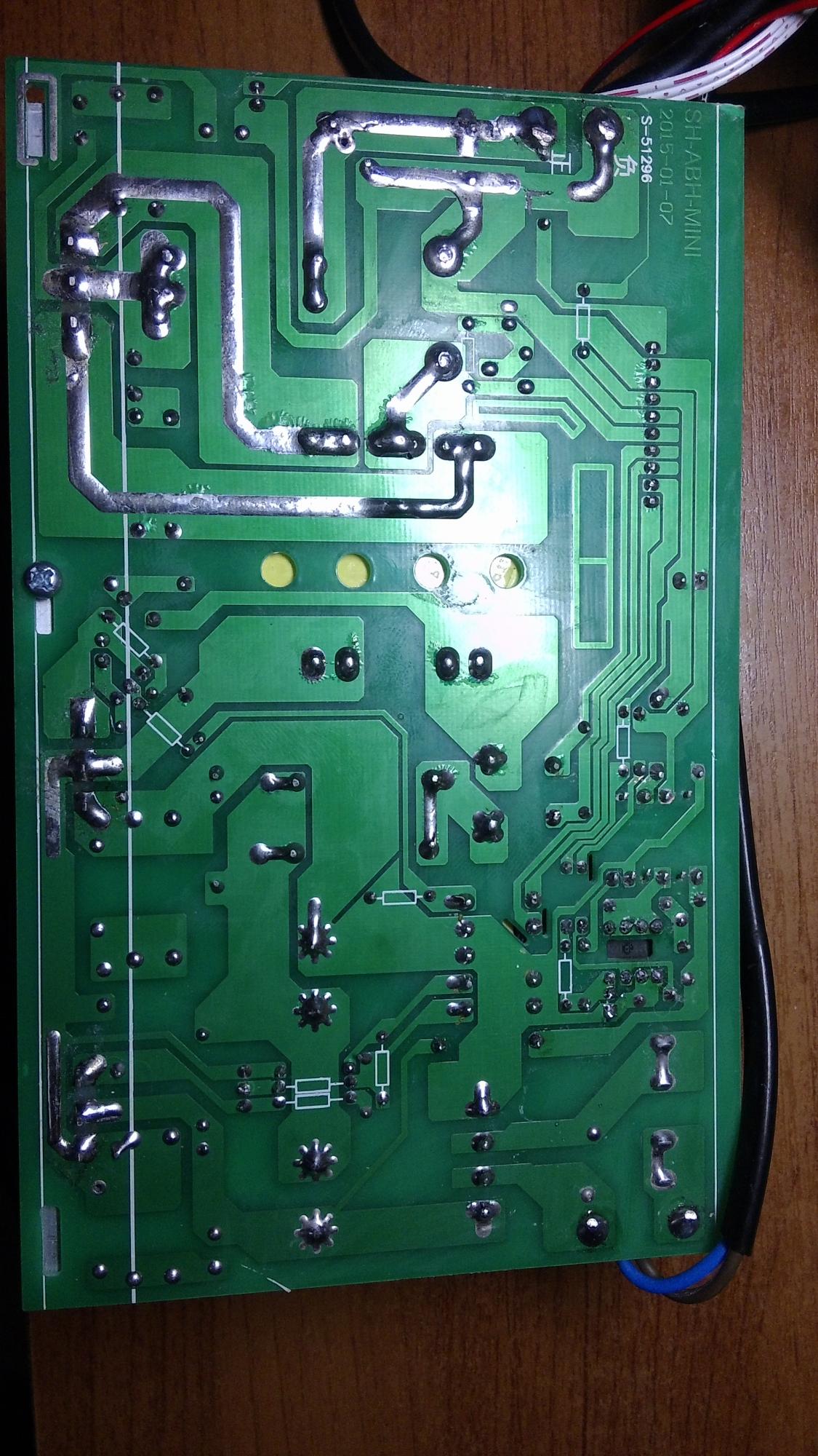

Попробуй к большому синему резистору, который на маленькой плате, подпаять параллельно резистор с намного Большим сопротивлением Раз в 5-8
 больше чем R2. Это чтоб ниче не бахнуло. Затем посмотри показания напряжения. Возможно он за напряжение отвечает. Надо пробовать. Главное низкоомный не подключай, а то точно бахнет!

,  плохо чищен зарядник - не должно быть разводов белых ВООБЩЕ. ;-)
Мыть 646 растворителем, не давая затекать ему в трансы, дроссели, сушить-продувать, прогревать пару часиков на батарее, остужать и тестить снова.

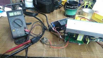

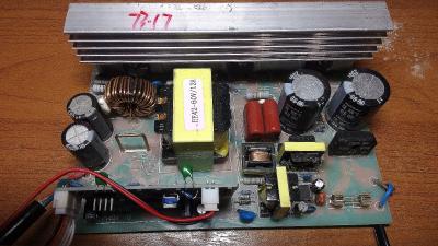

Спасибо Кирилл)
Подпоял переменник на 470к к R2
Подстроил на 60в

Оказалось всё просто!!! Поздравляю!

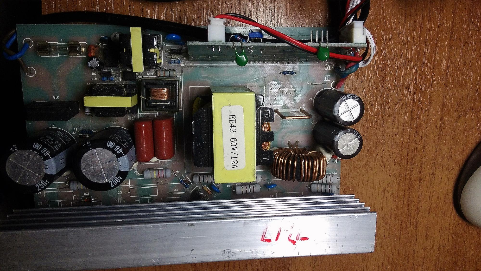

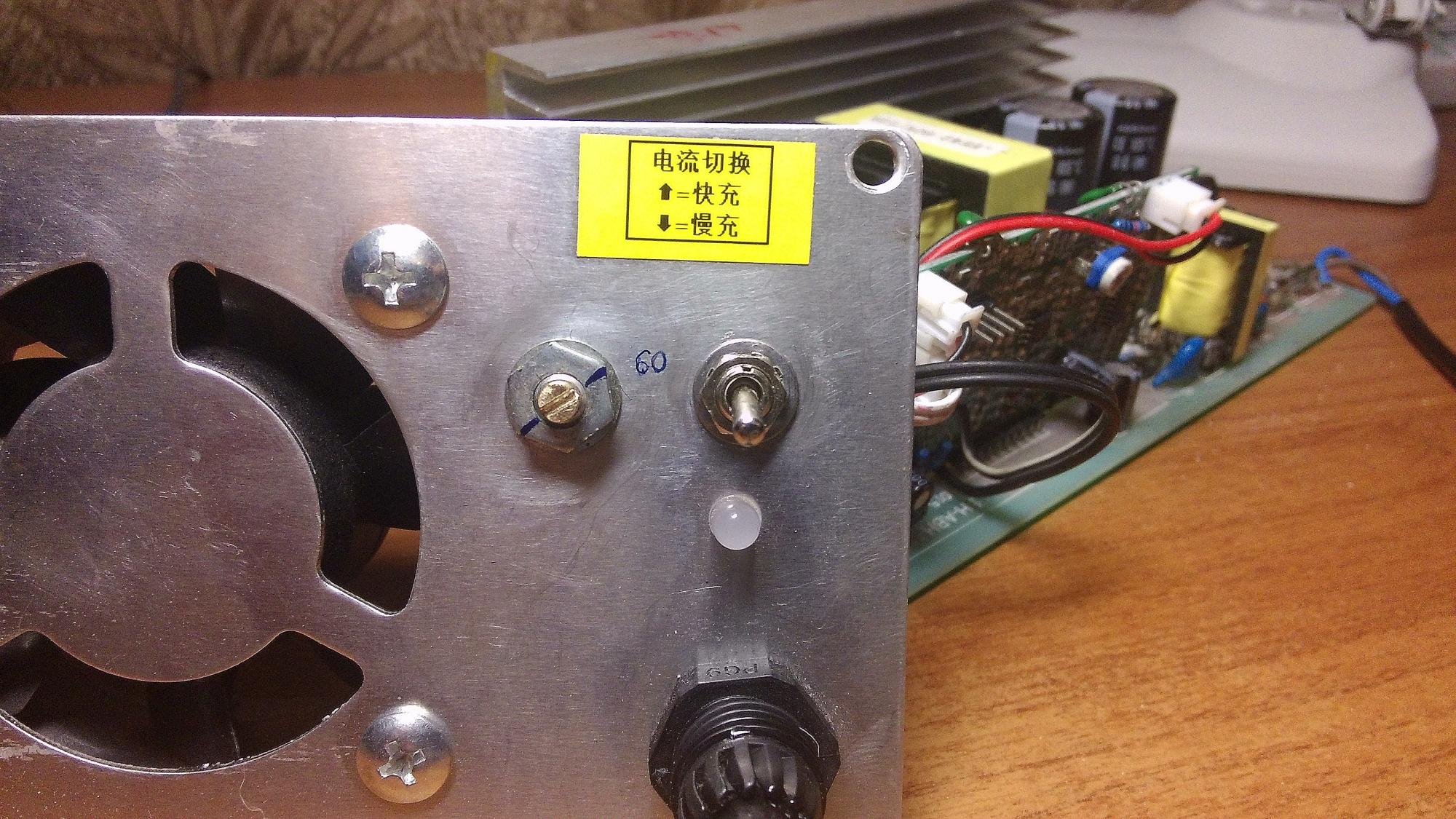

Теперь это выглядит так , снаружи подстроечник на 47кОм(выставлен на 24кОм для напряжения 60в) регулирует напругу(родное сопр было на 30кОм -
-73.1в),а тот 102 подстроечник на платке регулирует ток зарядки.
