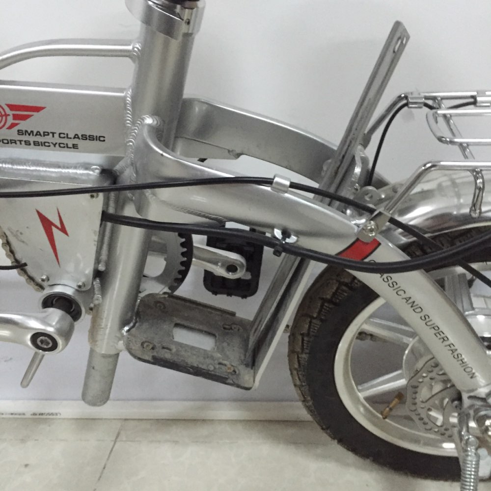

Надыбал ещё одного складного электро-китайца (колёсики 14 дюймов, Алюминий, 48В 23А/ч очень не дурно):
Ещё одно маленькое"чудо"; видно, что рама основные узлы и вообще концепция аналогична:
Кстати, уже нашёл покупателя на "чудо", если мне не понравится...

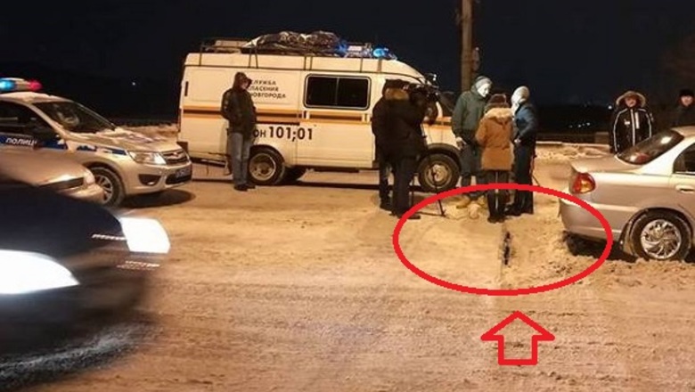

Хотя... Сегодня опоздал на работу на полтора часа - треснул мост через реку, по которому езжу на работу; А, т.к.точка невозврата была пройдена пришлось медленно плестись на маршрутке вместе со всеми пассажирами  >:D
Трещинка-то мелкая, тем паче, что мост ремонтировать к ЧМ собирались:
Но, эти не запланированные 1,5часа потерянного времени окончательно убедили нас в необходимости приобретения эловела. Или самоката.

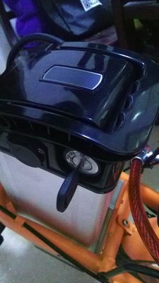

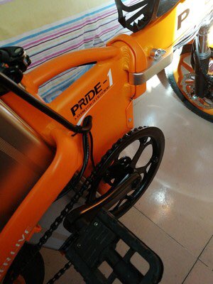

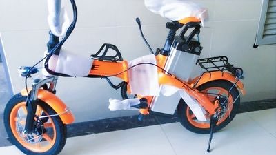

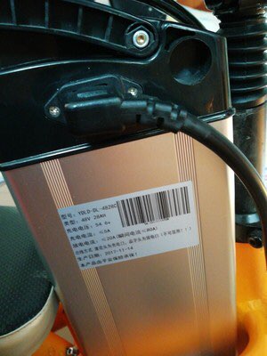

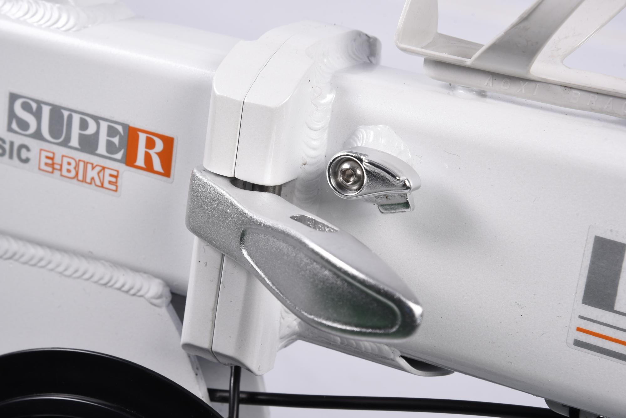

Последний претендент. Классический эловел, с задним расположением АКБ. Колёса 14" ,МК 250Вт АКБ 48В/23А/ч. Седушка регулируется по высоте. Цена, ну, приемлема, с большим натягом...
Продаван прислал дополнительные фотки, не вошедшие в золотое описание у дяди Алика:
Хлипковато, конечно, на мой взгляд. Не знаю. Усилить, подварить возможность имеется. Смущает "наварка" отсека под контроллер; видимо конструктив этого эловела натянут, а не спроектирован изначально для электропривода, как у "чуда". Ещё масса 25кг. Понятно, что из-за АКБ 23А/ч против 12А/ч
Но зато:
- регулируемая по высоте седушка, не потребует колхоза;
- 14" колёса;
- 23А/ч АКБ, причём съёмная;
- в сложенном состоянии примерно равные габариты;
- минимум доработок;
- вроде как на педалях можно ехать более уверенно;
Хез, что выбрать? маленькое, но крепко сваренное "чудо"  :-\ :
или этот 14" классический эловел с АКБ большой ёмкости? До Китайского НГ надо определиться.  :facepalm:

- каркасик из хлипких косточек, их слишком много, при этом в сложенном виде он не такой уж и маленький;
- проблемы с зип, по отзывам форумчан. Силумин легко трескается, а варить его почти нереально;
