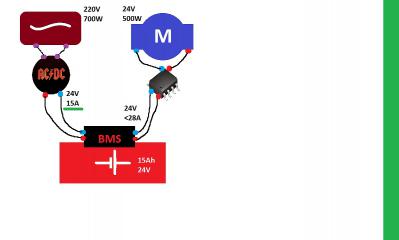

Выход с генератора - 220АС. Зарядное - вход 220АС выход 24DC. Не такое, как предложено выше, а подешевле - https://m.220-volt.ru/catalog-156877/0/0/
Зарядку втыкаем в гену, аккум втыкаем в зарядку хвостом для зарядки, второй хвост аккума, нагрузочный, на контроллер. Так вижу. Что сгорит первым?

Antoha-spb
Зарисовал, на всяк случ, схему подключения, которую имею в виду
В момент работы двигателей на полной мощности (газ в пол в горку) потребление ими тока ограничивает БМС-ка, 28Ампер (на счёт контроллеров двигателей - не знаю, есть ли там ограничитель по току). Эти 28А генератор не родит и ЗУ, соотв-но, на-гора не выдаст. БМС в таком случае:
1. Будет добавлять к току ЗУ ток батареи используя по-максимуму ток ЗУ
2. Будет доить батарею, добавляя ток ЗУ
3. просто переключит батарею на расход до момента, когда ток в цепи потребления не упадёт до некого минимума, и бататея будет включена на зарядку с отключением цепи нагрузки?
Если (1), то ЗУ можно поставить как источник тягового тока, на те же 20 ампер, и расковыряв аккумуляторную сборку добавить ограничитель тока в цепи заряда (или купить подходящую БМСку)
Если (2), то ЗУ подобрать с такой мощностью, которая на максимуме не погубит аккумулятор.
Или поискать контроллер коллекторных двигателей с гибридным функционалом, который уже имеет в себе фичи по ограничению тока и смешиванию тока из разных источников?

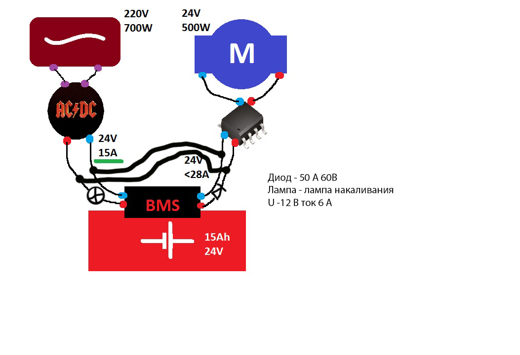

SHURENS2
 Ничего не надо усложнять. И схему нужно лишь слегка изменить )))
На такой схеме уже четыре года отъездил и всем доволен..
Ваша схема (которая выше) работает когда тапок в пол . Когда тапок от пола отлипает, то идёт смертельный заряд током 18 А на аккум.
Лампочка позволяет этот ток ограничить. Диод нужен если всё-таки через разрядные клеммы БМСки пройдёт ток заряда.
Кроме того свечение лампочки показывает исправность всей системы в целом.
Antoha-spb
Спасибо, добрый человек!  :wow: Диод Шоттки желателен, или пофигу? Лампочка под 12В от 24В не скиснет раньше времени?
Если на полевых испытаниях вместо моЩЩного ЗУ будет использована обычная зарядка для аккума, она подохнет от нажатия педали газа? В описании сказано, что она, типа, интеллектуальная с защитой от КЗ (=пускового тока). А на практике случаи гибели подобных коробочек у всемирного разума были?
[user]Antoha-spb[/user], лампочка включена между зарядкой и аккумом, т.е. к ней прикладывается разность напряжения между ними - единицы вольт. Зарядке ничего не будет, откуда там взяться КЗ, когда там аккум в буфере - он не даст просесть напряжению до такого уровня.
А вот один существенный минус у такой схемы есть - невозможность использования рекуперации, аккумулятор, обвешанный лампочкой и диодом не сможет принимать большой зарядный ток со стороны контроллера.

  У вас достаточно мощный генератор, и его нужно использовать на все 100%. Это я к тому, что указанное вами стандартное зарядное хорошо дома, когда не нужно никуда спешить и есть время для зарядки (3-4 часа). В дороге такого времени не будет, поэтому лучше не позволять аккуму разрядиться, Как ? Использовать мощное зарядное устройство, которое возьмёт на себя основную нагрузку ваших моторов.
Пофигу ? - Пофигу. Но лучше Шоттки.

SHURENS2
Вот обещанная схема. Дополнение:  лампа Л1 подбирается по макс. току зарядки аккума.
