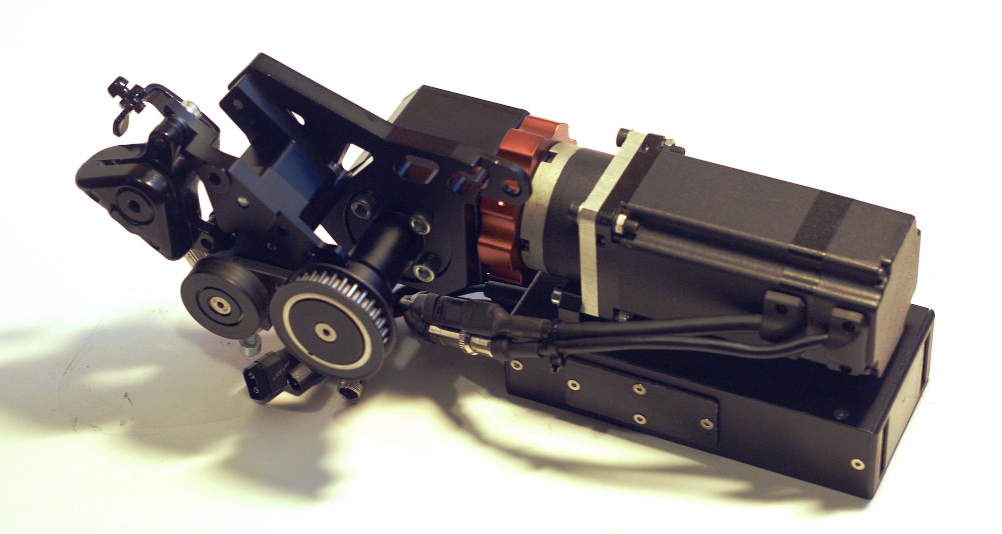

ЦитироватьА каким образом будет реализован редуктор? Мой мотор отлично подходит для фрикционного привода, но с ~6000 об/мин его сложно применить для чего-то другого. И он еще сравнительно низкооборотистым считается.
Редуктор будет 2х степенным на шкивах. Один редуктор уже есть при передаче на дисковый тормоз. Второй редуктор будет рядом с мотором.  Я буду использовать моторы с низким KV (порядка 100). При напряжении 22-24 вольта мне моих 2х степеней вполне хватит для колес такого диаметра (16"-18"). Я в теме по моему велосипеду потом это опишу.

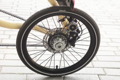

А можно фото редуктора на дисковый тормоз? Там шестерни, цепь или ремень?

ЦитироватьА можно фото редуктора на дисковый тормоз? Там шестерни, цепь или ремень?
Ремень. В ведущем шкиве обгонная муфта внутри.

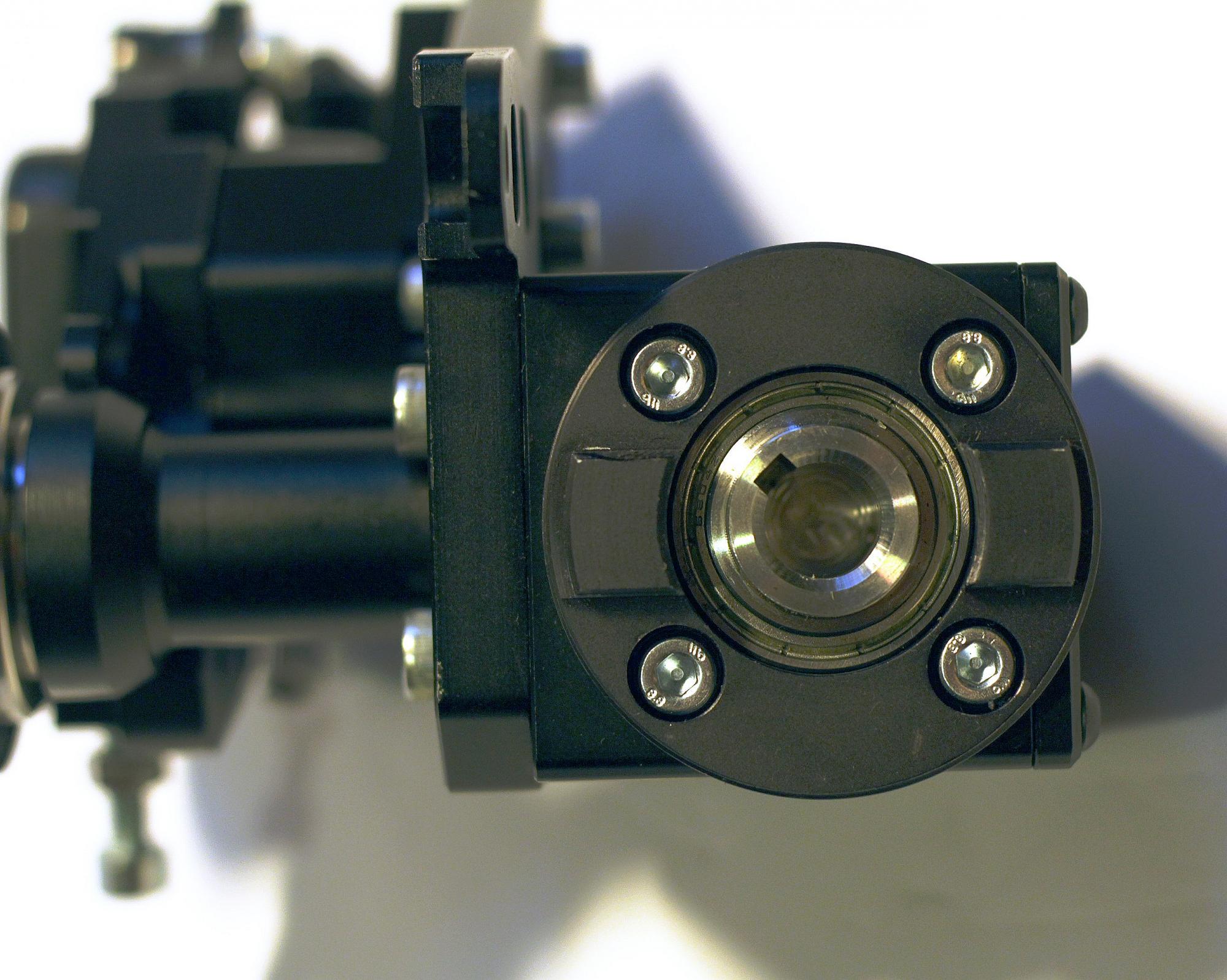

[user]shurik647[/user], обгонная муфта - это примерно такое? http://www.aliexpress.com/item/2pcs-8mm-bearing-8-22-9mm-CSK8PP-one-way-clutch-bearing-with-keyway-slot-clutch-backstop/1894548720.html?spm=2114.01010208.3.18.86rKnH&ws_ab_test=searchweb201556_2,searchweb201602_5_10017_10005_10006_10034_10021_507_10022_508_10020_10018_10019,searchweb201603_2&btsid=16b76456-31aa-4f58-94ef-eed4672a4198
Потери в ремне заметны? Колесо наверно недолго крутится по инерции?

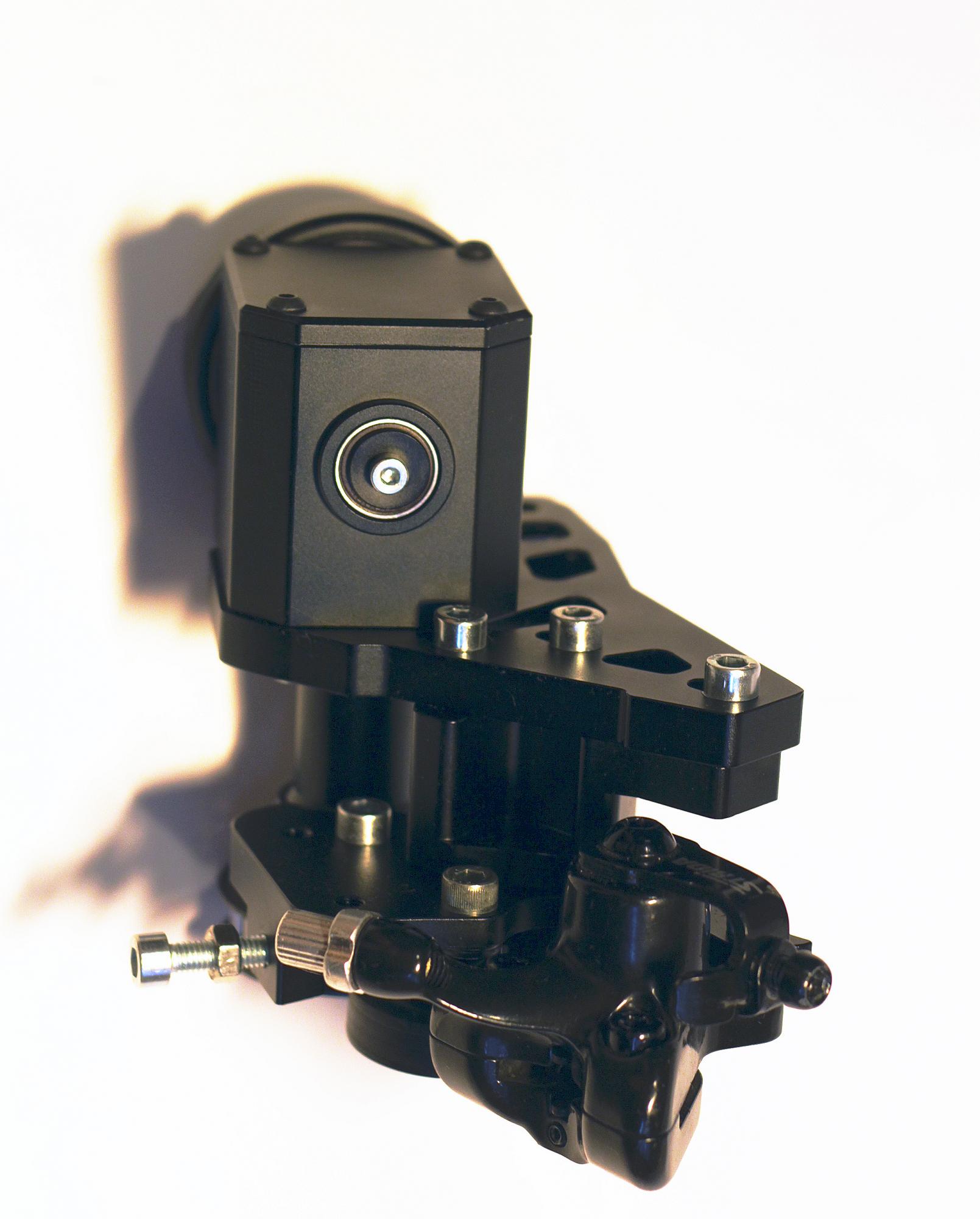

А угловой редуктор уж очень напоминает болгарочный, только в другом корпусе... Я угадал? :)

Цитироватьshurik647, обгонная муфта - это примерно такое? http://www.aliexpress.com/item/2pcs-8mm-bearing-8-22-9mm-CSK8PP-one-way-clutch-bearing-with-keyway-slot-clutch-backstop/1894548720.html?spm=2114.01010208.3.18.86rKnH&ws_ab_test=searchweb201556_2,searchweb201602_5_10017_10005_10006_10034_10021_507_10022_508_10020_10018_10019,searchweb201603_2&btsid=16b76456-31aa-4f58-94ef-eed4672a4198
Да, такого типа. Только диаметр больше. Работает хорошо.
ЦитироватьПотери в ремне заметны? Колесо наверно недолго крутится по инерции?
Какие-то потери есть в этом звене. Как и в любом редукторе. Но, это  несущественные проценты, которые вы не заметите. Свободный ход колеса немного хуже, из-за наличия обгонной муфты в ведущем шкиве. Она трение дополнительное создает. Если убрать все редуктора, мотор, обгонную муфту из шкива, и оставить только этот узел из двух шкивов, то все будет крутиться так же свободно. Разницы не заметите.

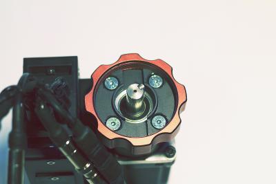

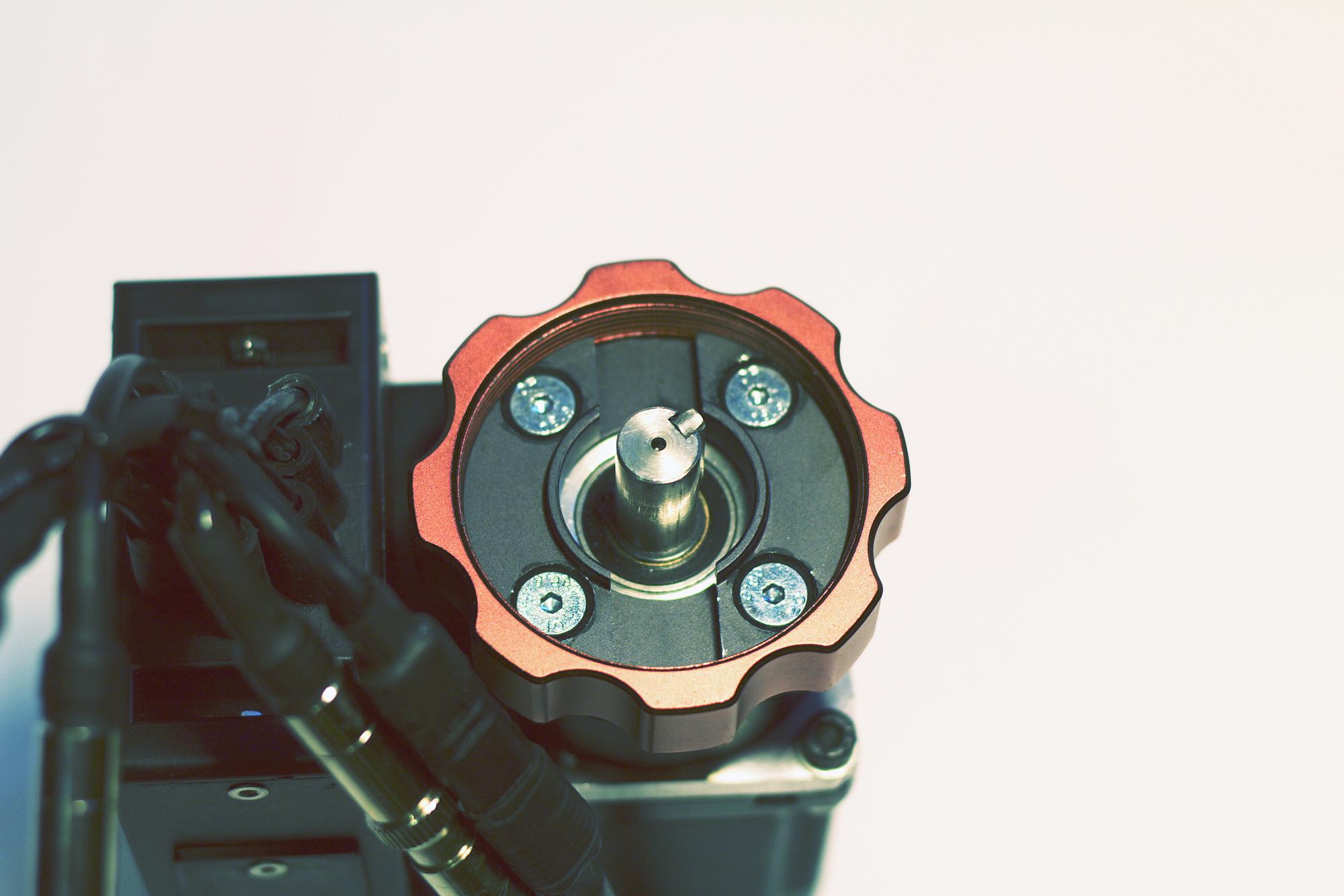

ЦитироватьА угловой редуктор уж очень напоминает болгарочный, только в другом корпусе... Я угадал? :)
Не угадали). Конический редуктор я сам делал. Тут просто много нюансов есть из-за которых использовать что-то станадртное не получится. В том числе наличие быстросъемного узла для моторного блока (мотор с редуктором+ драйвер):
Этот конический редуктор нужен  для того, чтобы длинный мотор расположить вертикально (ну и для того чтобы обеспечить быстросъемность моторного блока). Основной редуктор- планетарный (расположен между мотором и коническим редуктором). Необходимости делать его самому- не было.
