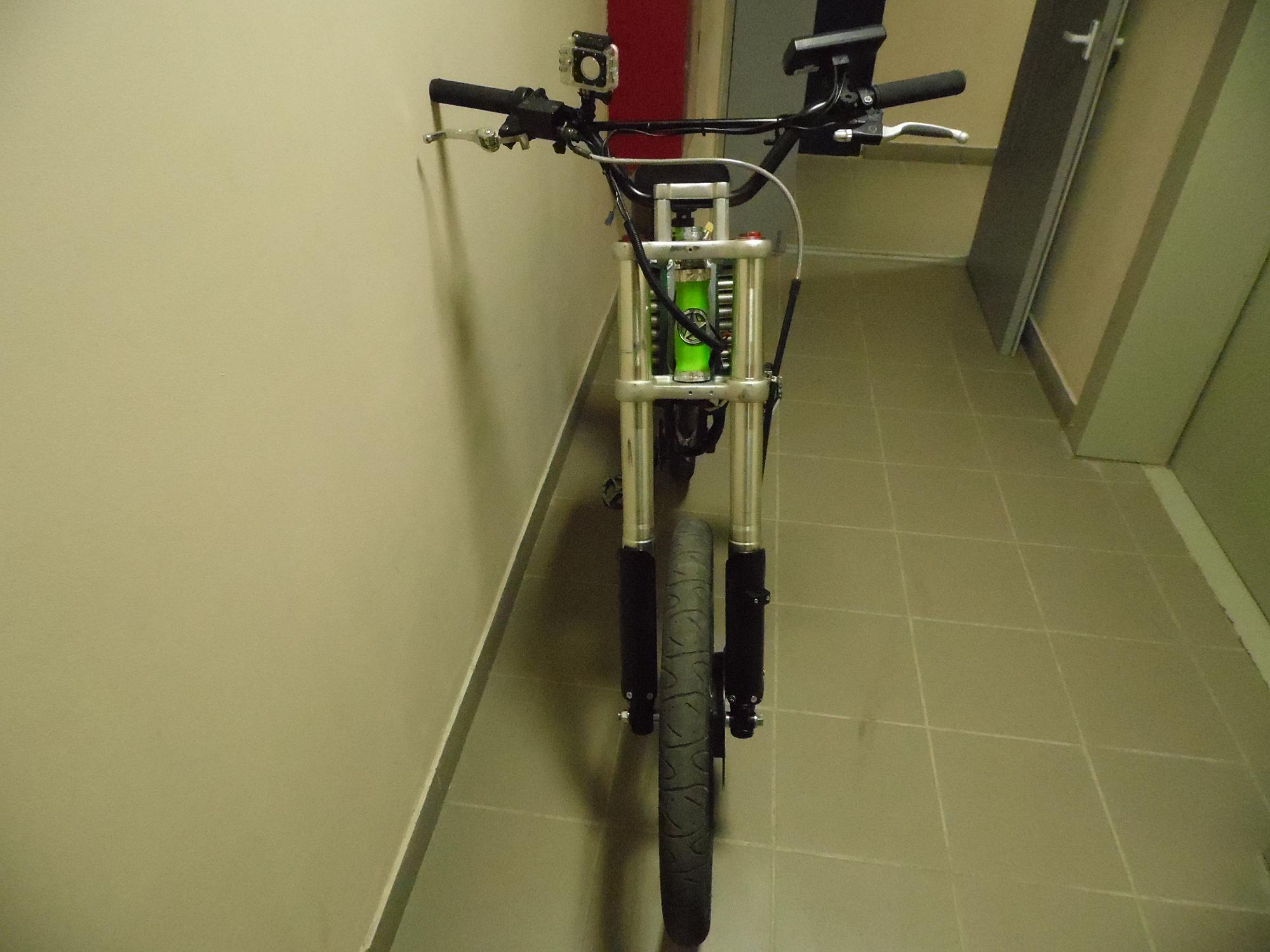

max_x_20
Kingsong 18a 1400 W/h
Wielding
max_x_20
если педали не крутить то вообще не мешает! С такой батарейкой педали и не нужны) зато развесовка воооо :wow:

Wielding
о чем вообще разговор? Вы тему то листали хоть? :laugh:
Я же выложил фото с 26-м колесом....
Aries
Ахаха действительно. И как на кочках не трет ?
Миникрошка v3, 22s20p MH1 Teleportator, 16 квт Чупасос on board :-)
старый
WallE 1.0
Wielding
нет даже намека. у меня скорее до аккумулятора достанет чем до верхней траверсы.

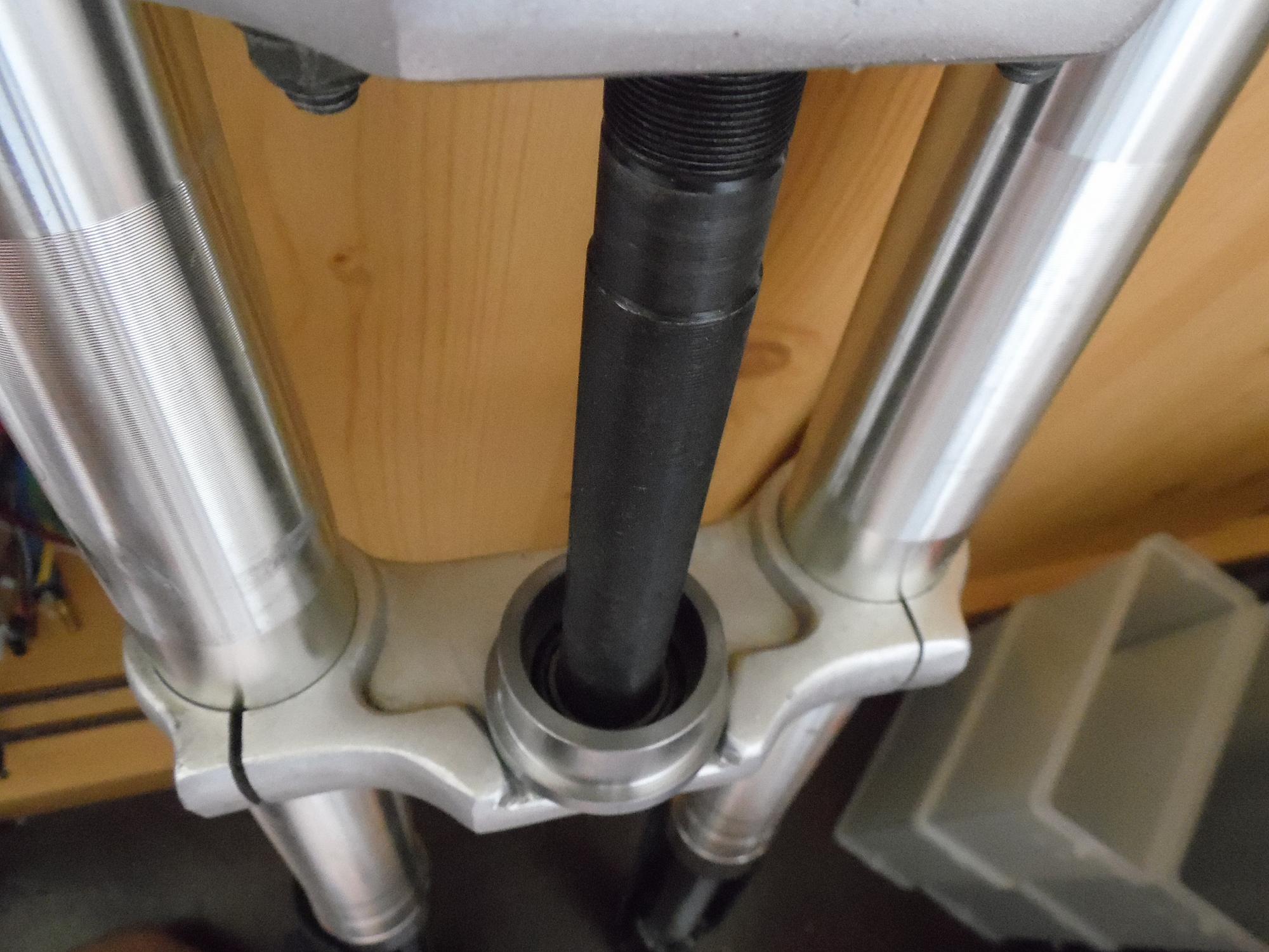

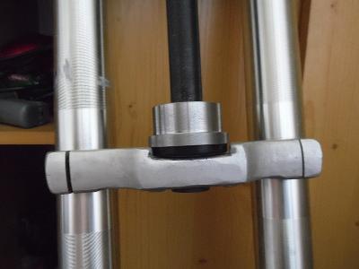

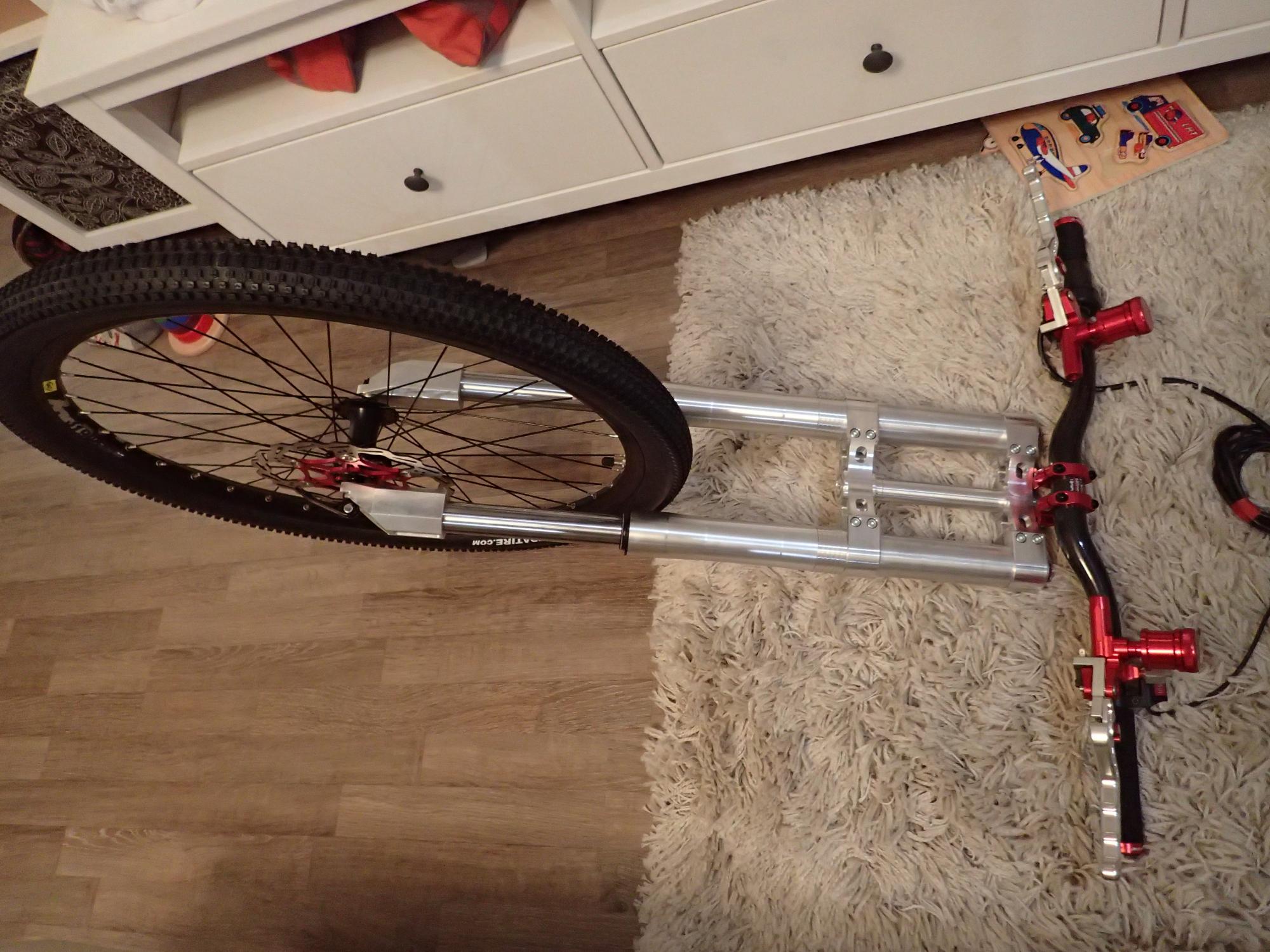

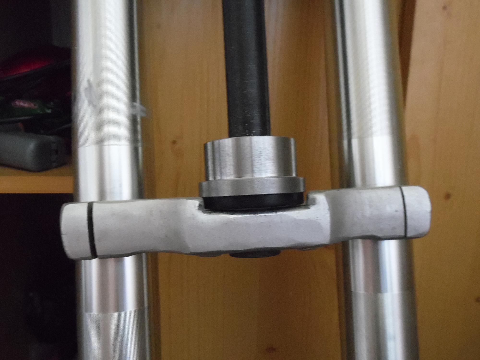

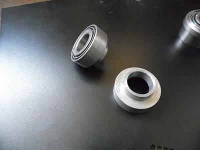

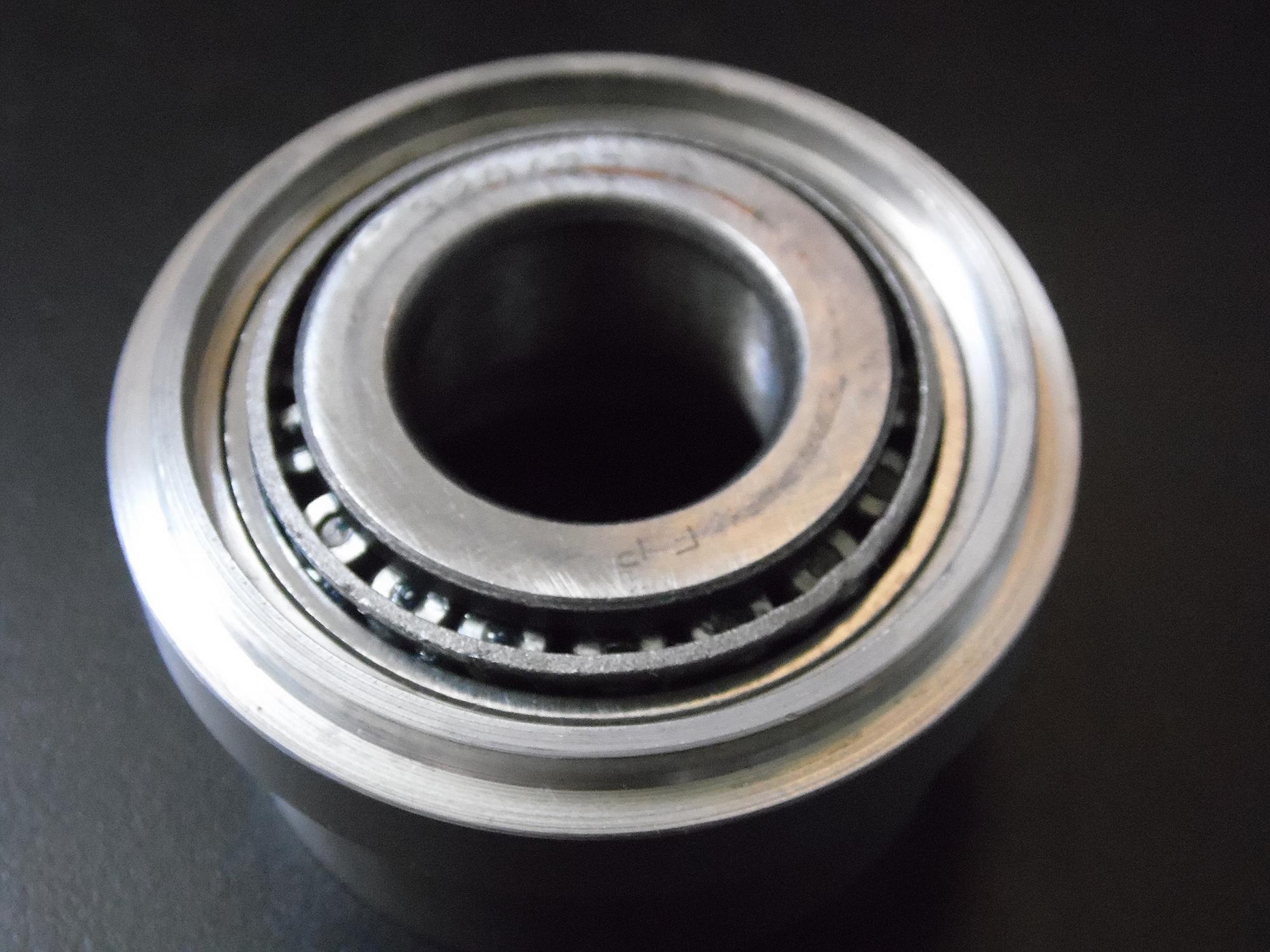

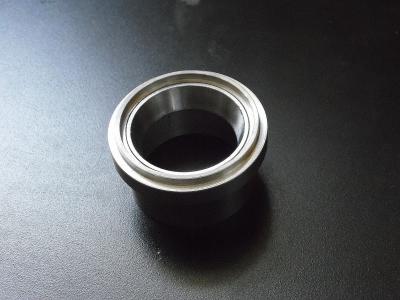

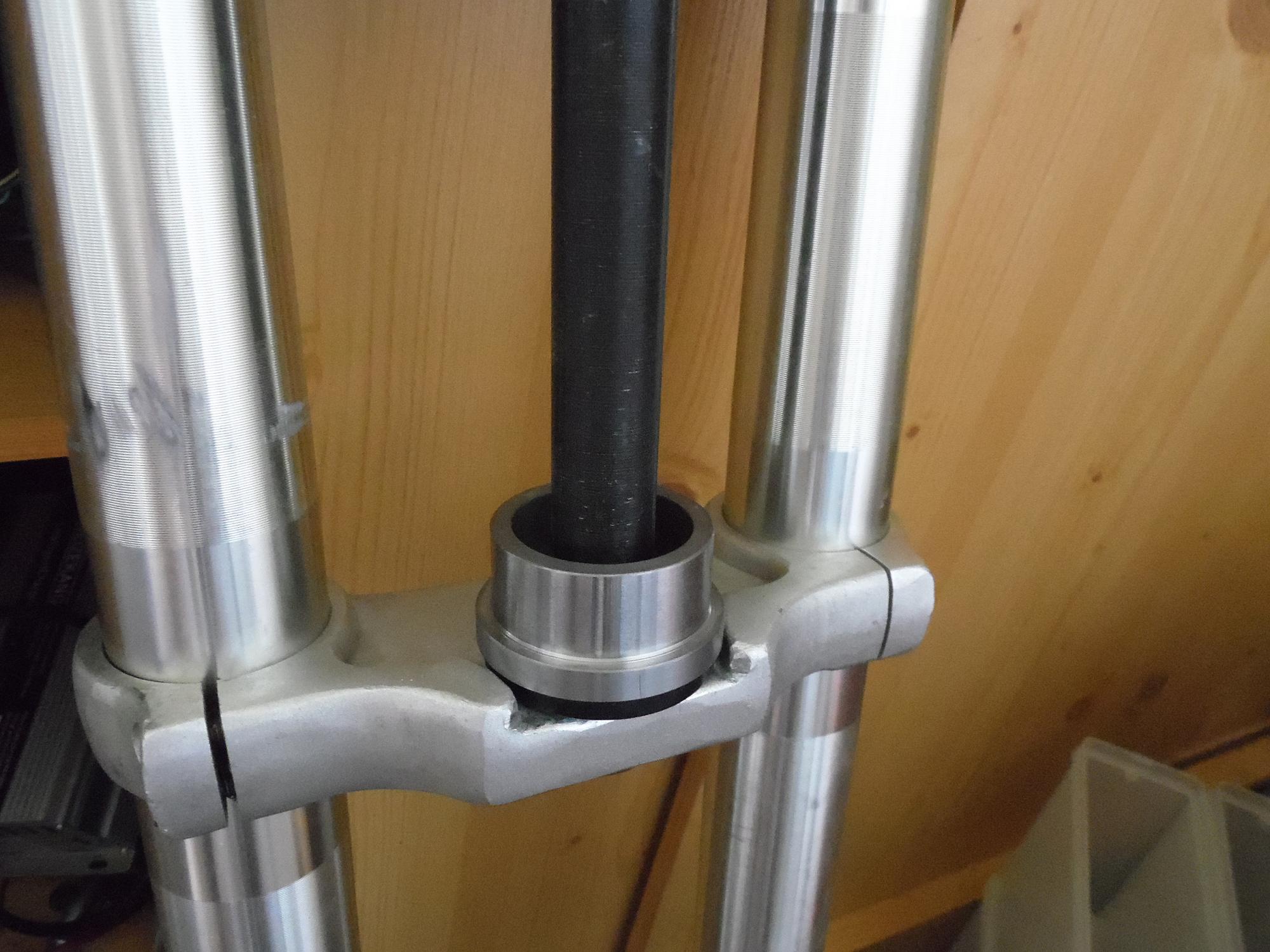

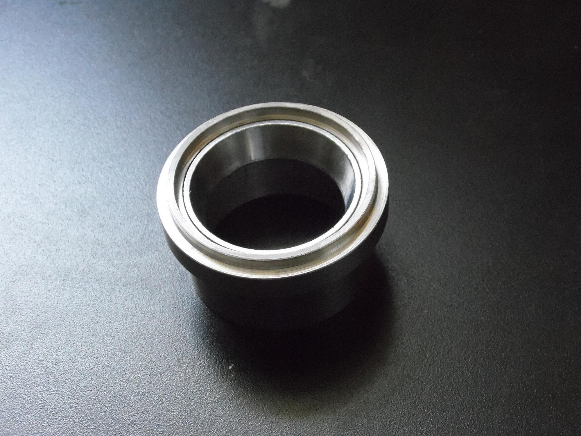

cncfreak
я тоже на питовских перьях себе вилочку собрал.
перья 710мм, колеса 27.5"
высота по рулю 105см.
перья брал на тао за 3000 руб.
траверсы, шток и наконечники под веловтулку проектировал и делал сам.
ferum
[user]cncfreak[/user], А перья разбирал? Что там внутри вообще?
cncfreak
[user]ferum[/user], да как у всех, пружины и маслянный аммортизатор.
на тао 2 пера стоят 148-160 юаней + доставка 200 руб. за кг
ferum
А регулировки есть? Хотя бы отскок?
cncfreak
[user]ferum[/user], этого нет.
также, как и на перьях от ттр-а.
на коуо стоят уже проф. перья - но и цена как на б/у марзоччи.
я хотел сначала двухкоронку зум 680 (вроде так называлась), но отдавать 12 тыс. руб. жалко. сделал как на фото выше.
MaxWin
А с чего это перья (странный размер или это после переделки?).
Дайте пожалуйста ссылочку на продавца.
И покажите пожалуйста, если возможно, траверсы поближе.
